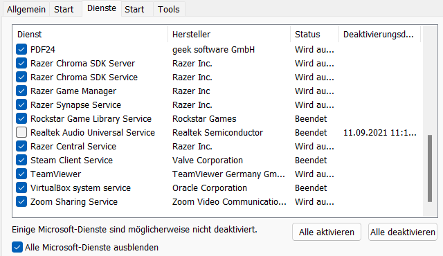

Für alle, die es interessiert: Ich habe das Problem gefunden. Es lag an dem Realtek Treiber, der den folgenden Dienst installiert und dessen Deaktivierung das Problem löst.
Danke für die Problemlösungsansätze. :)
