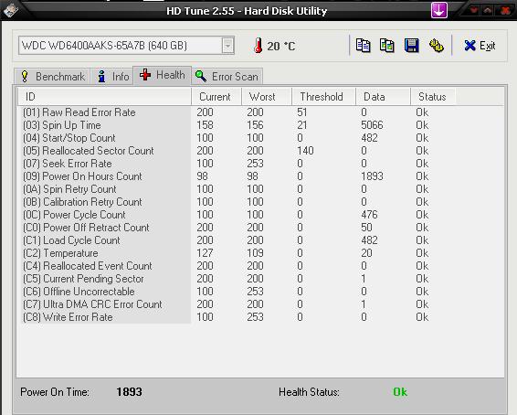

ich glaub, die 30tage free-version von HD Tune ist leider bei mir abgelaufe :(
Zonealarm ist noch drauf, ich werds dann mal deinstallieren
EDIT: ich habe gerade gesehen, dass ich die ganze zeit HD Tune Pro benutzt hatte. ich hab mir jetzt das normale HD Tune runtergeladen. Hier ist der Screenshot:
hd-tune-health-jpg.213962

mein pc hat sich in dewn letzten tagen nicht mehr aufgehangen :)
anscheinend lag es wohl doch an zonealarm
