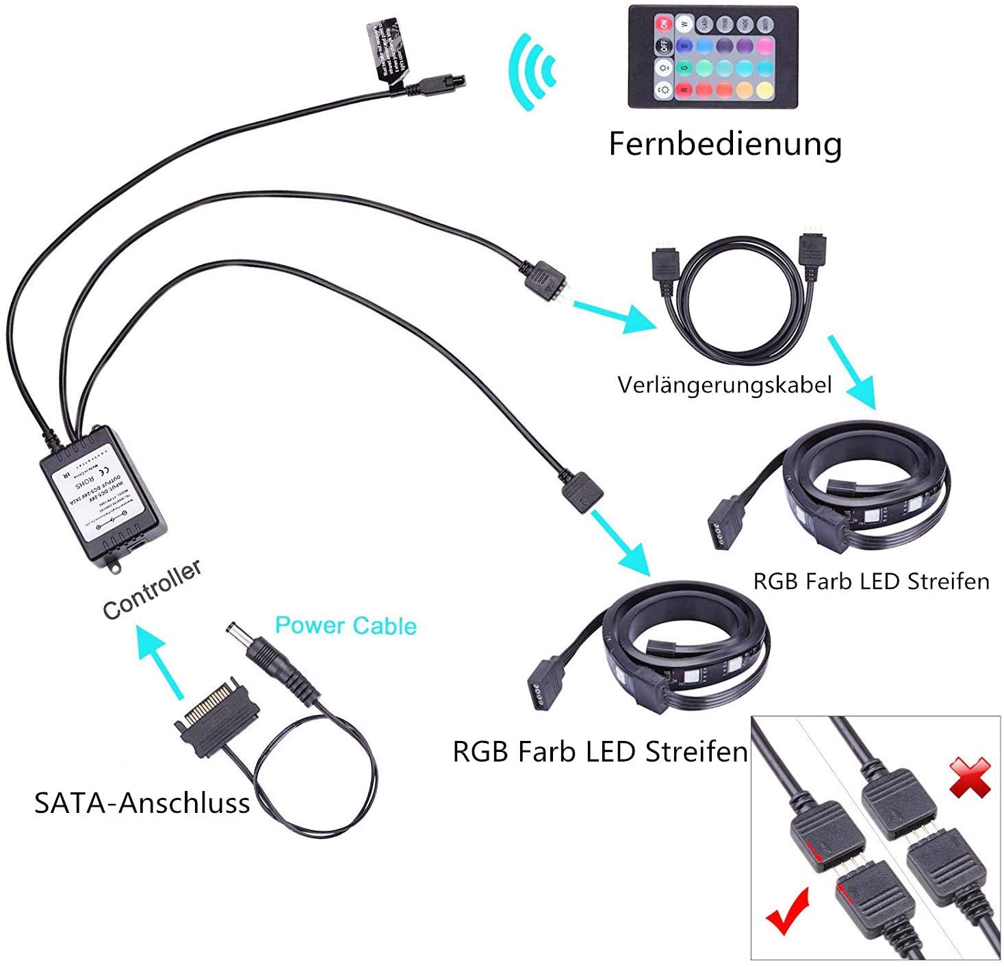

Hello!
Mein Bruder ist der Meinung, dass unser neuer PC unbedingt eine Innenbeleuchtung braucht. Dazu hat er sich diese LED`s besorgt um sie an dieses Mainboard anzuschließen. Bloß kriegt er`s nicht hin 😂 ... ich dachte daher, ich mach mich mal schlau ... und nehme an, dass man da noch nen Adapter braucht, um das Zeug anzuschließen? Liege ich da richtig? Weiß jemand von euch was genaueres?
Wäre 👍 ... !
Äh, Du mußt Dir nur mal genauer das Bild bei Amazon anschauen, da ist alles dabei. 🙄 Und nein, man schließt die Stromversorgung nicht am Mainboard an. ;)
Ist doch selbsterklärend...

Was bekommt er da nicht hin? Die Bilder sagen doch alles!
Oki ... ich zeig ihm das, dann soll er`s selber richten. Ich brauch die Beleuchtung sowieso nicht ... danke euch!

Nix Board - die verlinkte Zeichnung von @Spillunke war schon die lösung.
schließe den rot umrundeten stecker ans netzteil (SATA Port einer HDD/SSD) - rest in der reihenfolge vom ganzen bild:
Jo_Bo schrieb:
Hmmm ... ok ... danke ... hast du evtl. nen kleinen Hinweis (für mich), wo am Board das in etwa angestöpselt wird? Habe es mir auch schon mal angesehen - und nicht gefunden. Hab allerdings auch echt null Schimmer von diesen Sachen (hatte mein Leben lang nur Notebooks).
Oh nein ... jetzt schäme ich mich etwas ... für mich ist es nicht wirklich selbsterklärend ... 😔 - bin einfach nicht gut in diesen Dingen ...
Oh doch!
Strom (SATA vom Netzteil) an den Kontroller. Der Kontroller hat 2 RGB Anschlüsse für die LED Stripes. Hier auf die richtige Polung achten (das kleine Dreieck). Empfänger für die Fernbedienung außen platzieren und fertig ist die Verkabelung.
Kein Hexenwerk! ;)

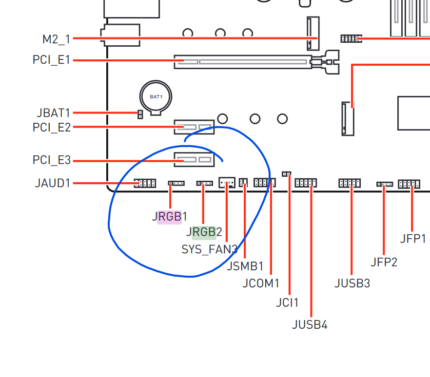

lkullerkeks schrieb:
Ihr könnt die RGB-Strips auch direkt ans Board anschließen, und zwar an JRGB1 und JRGB2
Unbedingt auf die Polung achten - die RGB-Stecker sind nicht verpolungssicher!!!
Danke für`s Bild - das ist echt hilfreich ... wie kriege ich raus, wie rum der Stecker muss? (Weil du sagst "nicht verpolungssicher)? Sorry ... hab nen Heidenrespekt vor Elektro - Zeugs 😞 (Trauma)
In dem man ins Handbuch schaut ... Seite 25
Der 12V PIN ist der Linke, dort muss der Pfeil hin.
Reaktionen: Jo_Bo
Dachte ich auch erst, würde aber eher sagen es sind 12V RGB Stripes.
Dann wäre der richtige Anschluss der RGB1 oder RGB 2.
Verbessere mich: JRGB ist der richtige Anschluss, der hat die 12V laut Handbuch.
