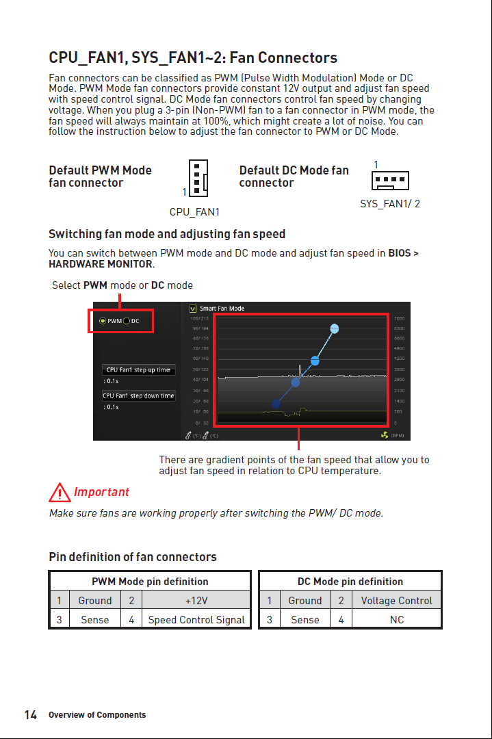

Gehe erstmal ins BIOS und stelle die Lüfterregelung ein und gucke, wie es dir gefällt. Manchmal muss man nach der Verstellung einmal speichern und neustarten, damit die Einstellungen wirklich greifen und die Lüfter leiser sind. Vielleicht hat der Hersteller gar nichts eingestellt oder ist auf Nummer sicher, also lieber kühler als leise gegangen.
Edit: Hier ein Bild aus der Anleitung (PDF).
Edit 2: Du musst bei 4-Pin Lüfter auf PWM stellen, ich gehe beim "Wraith Stealth" von PWM aus.
