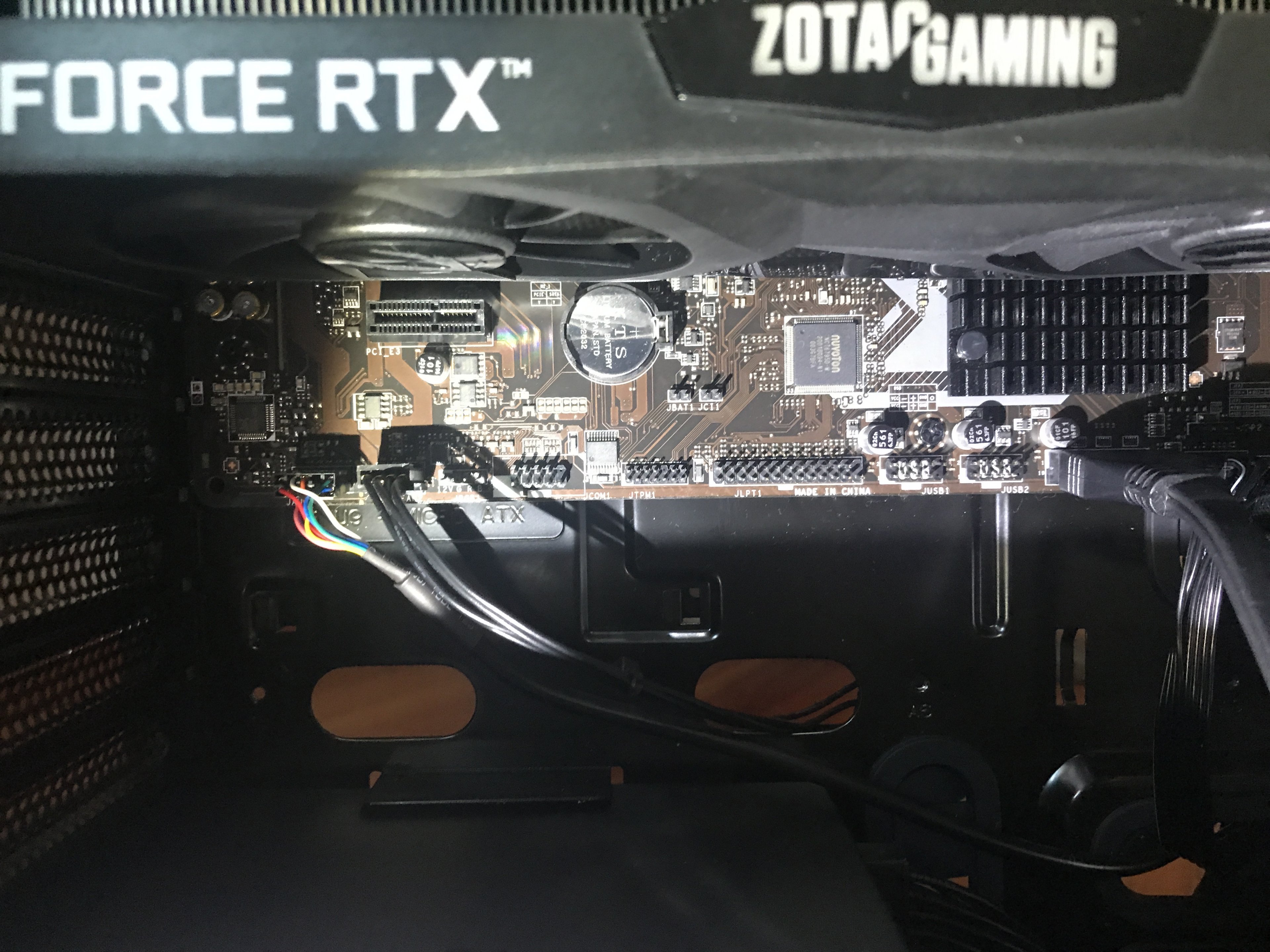

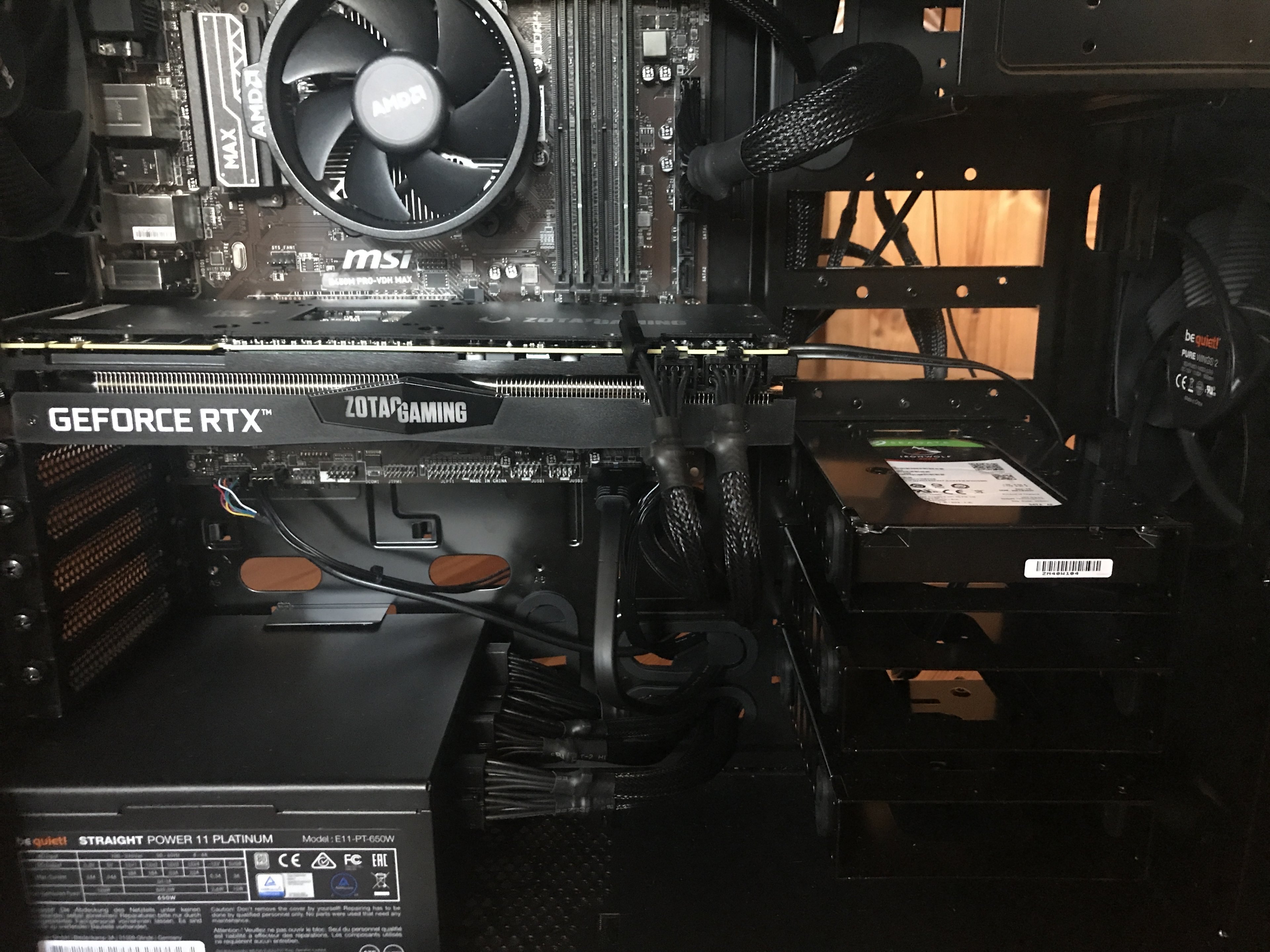

Schön, dass du mich Zitierst, aber nichts dazu schreibst.
Auf dem Fotos sieht zumindest erstmal alles gut aus.
Ich wrde mal nur das Nötigste außerhalb des Gehäuses auf ner Pappe aufbauen und dann testen.
Das Mainboard hat rechts oben Status LEDs, leuchtet da was, wenn du den PC an machst?

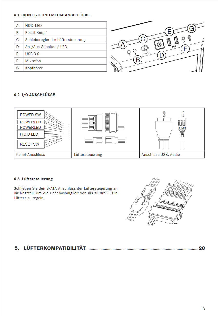

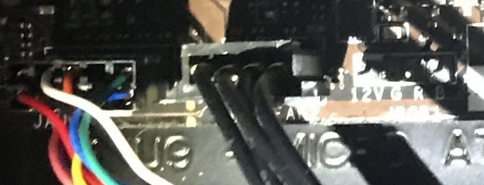

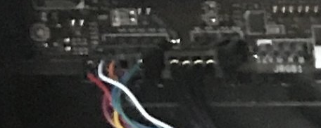

TRIPLE.M schrieb:detailreiches bild von dem kabel am mainbaord für den startknopf wäre toll bzw nochmal überprüfen + & -
die Gehäus Pins links unten neben dem USB Stecker müssten richtig angesteckt sein

Jup, sehe ich auch so. Eventuell mal sehen ob die Ram Riegel auch wirklich richtig drin sitzen. Hatte es schon, dass die nicht komlett drin saßen, obwohl die Sicherungsklemmen drin waren und dann ging auch Nichts.

Ist an SYS_FAN2 ein Lüfter angeschlossen?
Der Stecker sieht anders aus.
PURE BASE 600 User Manual (180810_Pure-Base-600_manual_EN_DE_FR_PL_ES_RU.pdf)
Das Gehäuse hat so einen Anschluss nicht

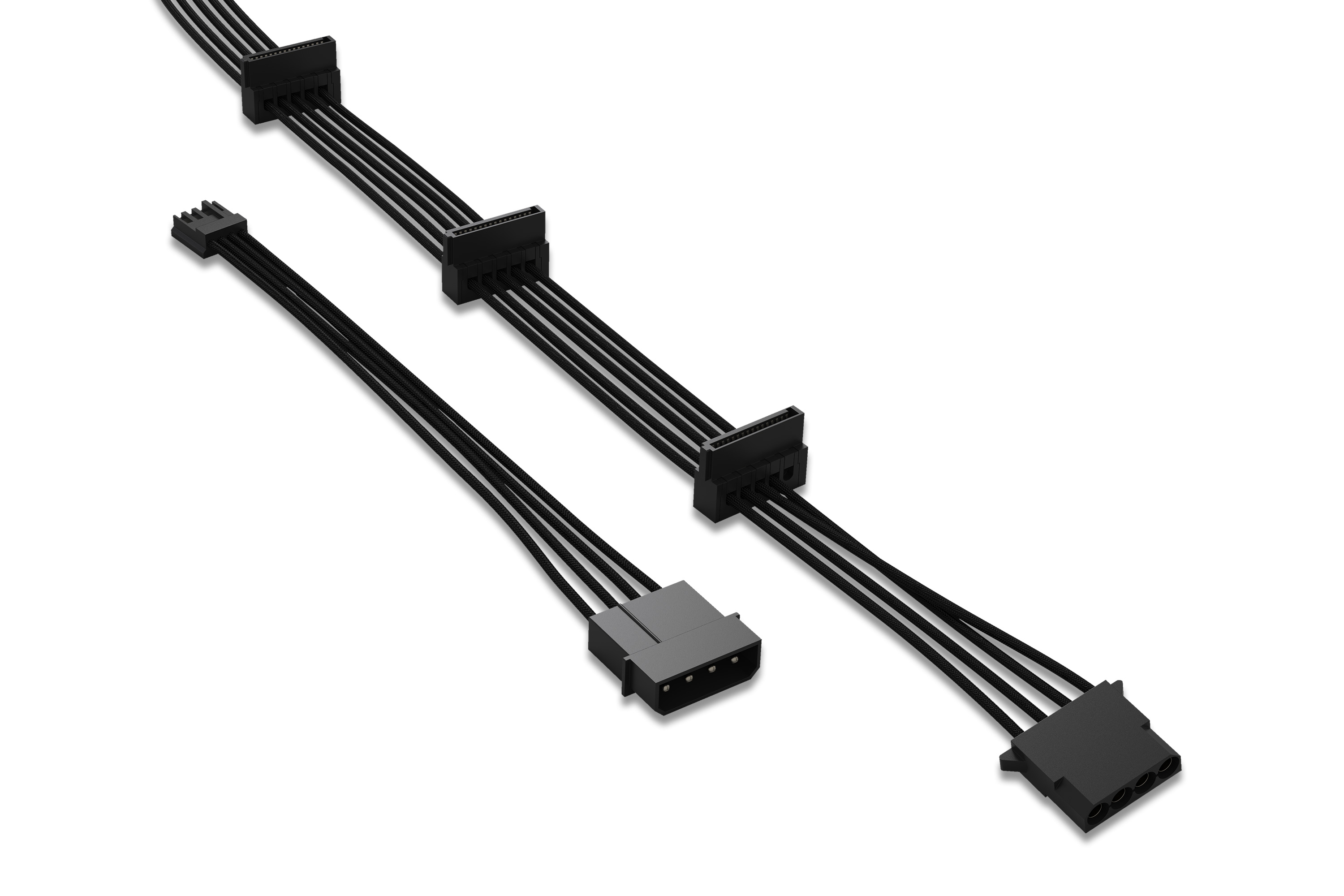

Ist es etwa das HDD/FDD-Kabel des Netzteils?
Falls ja, sofort abziehen!

für mich siehts auch aus als wären da nicht alle Schrauben drin, was mich auch in Richtung Abstandhalter schielen lässt...
