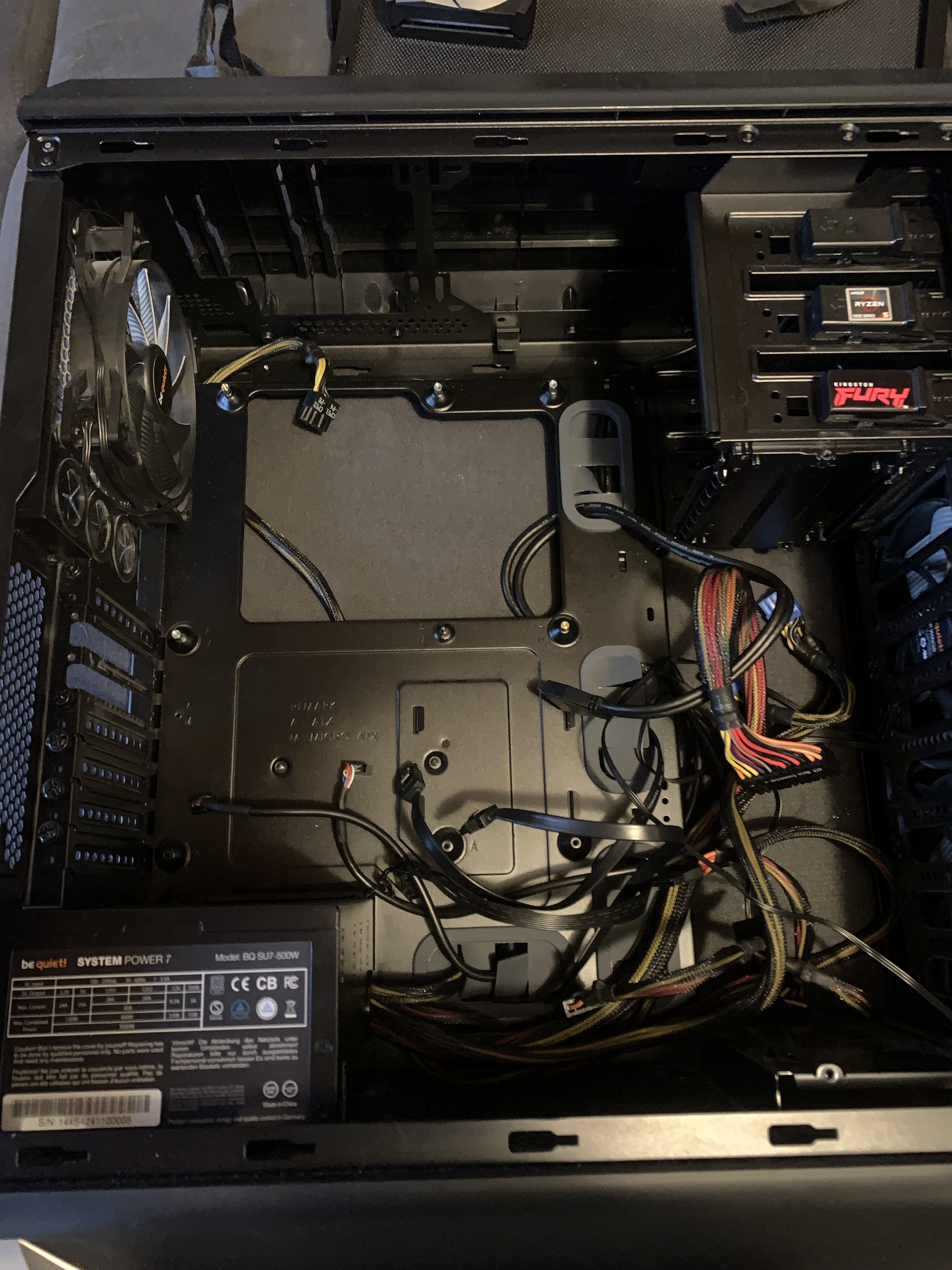

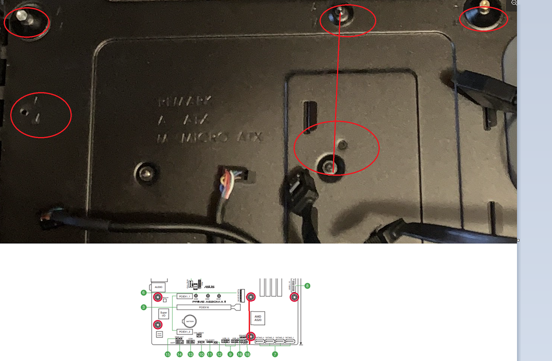

Das hab ich leider nicht gewusst das werde ich direkt machen und Abstandhalter ist nur einer drinne aber könnte überall einen dran schrauben . Wäre das dann richtig so ?Müritzer schrieb:
Man sollte alle Schrauben einsetzen.
Die Vergrößerungen hast du gesehen?
Sind überall wo das MB zum Verschrauben ist auch ein Anstandshalter verbaut?
pc kaputt?
- Ersteller Dennis133
Müritzer
Commodore
- März 2017
- 5.096
SOFORT den PC ausschalten!Dennis133 schrieb:Abstandhalter ist nur einer drinne
Du riskierst einen Kurzschluss und dann kann dir das MB und andere Teile zerstören!
Was für ein Gehäuse ist das?
Am besten GH Link.

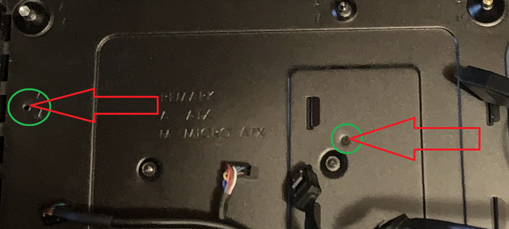

Genau dort wo das MB Löcher hat zum Verschrauben gehört ein Abstandshalter hin!
Hier rot umrandet!
P.S. Im Gehäuse ist meistens eine Markierung was für ein MB wo Abstandshalter braucht.

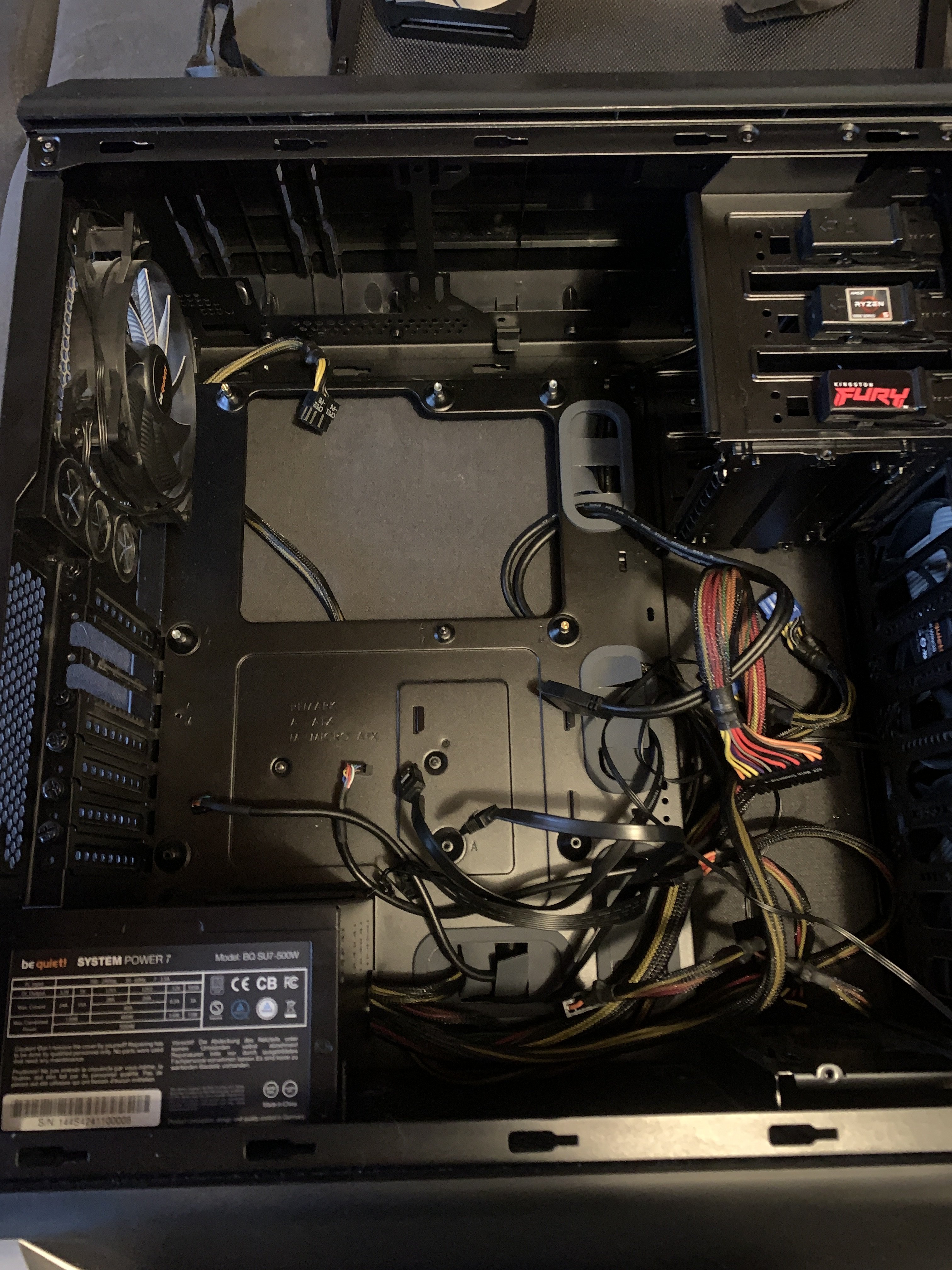

Hab ich gemacht pc ist hab das mainboard ausgebaut und überall einen Abstandhalter eingebaut wo ich eine schraube durch das mainboard stecke
Was für win gehäuse kann ich leider nicht bestimmen aber es von be quiet und ich kann höchsten ein foto schicken .

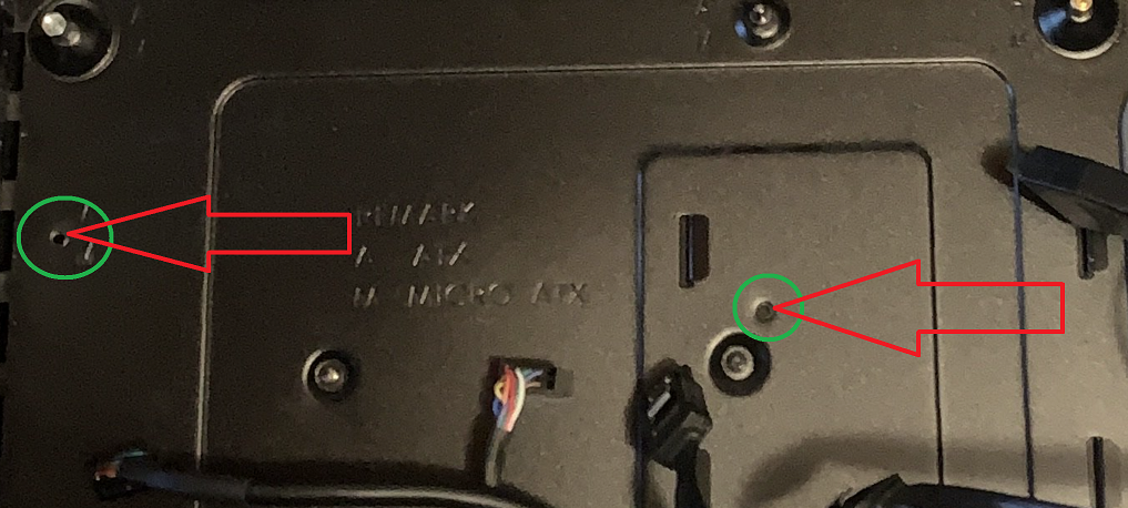

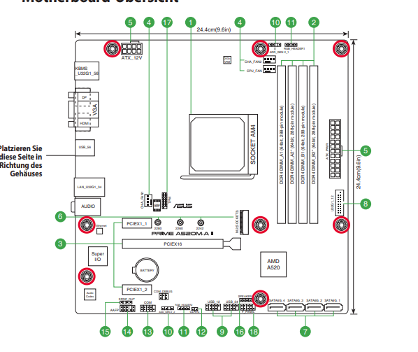

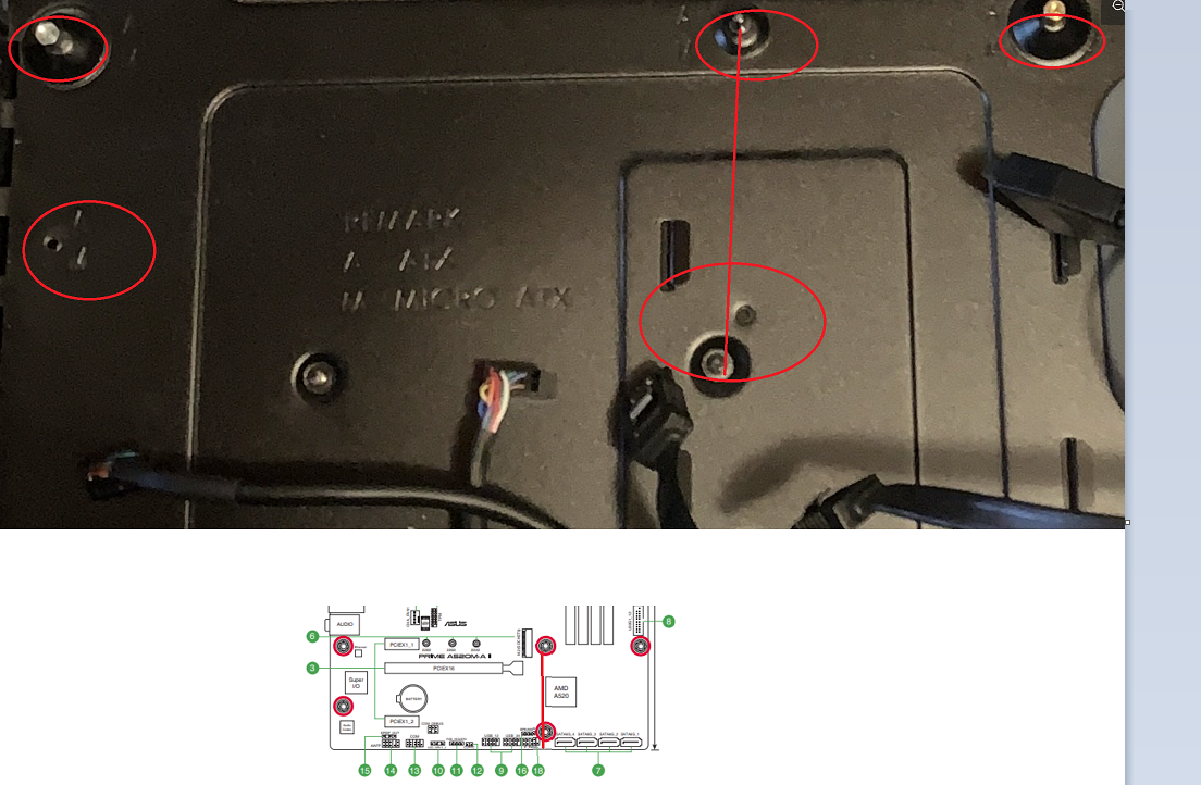

Moment mal, sind diese "hubbel" nicht dafür da, die Abstandshalter dort zu ersetzen? In dem Bild über mir rechts oben und links oben? Nicht das du jetzt zu hoch bist und das Board an der Rückseitigen Blende runterbiegst?
Super danke dir mache ich sofort noch mit drannMüritzer schrieb:Die beiden unteren auch, der eine ist versetzt nach unten, liegt aber auf der Linie vom oberen mittleren.

Dann müssten die Hubbel genau so hoch sein wie ein Abstandshalter.DiedMatrix schrieb:Moment mal, sind diese "hubbel" nicht dafür da, die Abstandshalter dort zu ersetzen?
Beim Gehäuse sind ja immer meistens 9 - 10 Abstandshalter dabei. Hier dürften dann nur 3-4 dabei gewesen sein.

Handbuch vom gehäuse hab ich leider nicht mehr aber hab jetzt alle Abstandhalter rein gemacht sieht aus als würde es passen und es ist nichts gebogenDiedMatrix schrieb:Machen wir es kurz: ins Hanbuch von Gehäuse und Mainboard schauen und checken was dort gesagt wird.

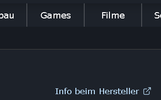

Bei Geizhals dein Gehäuse suchen und dort auf Info beim Hersteller klicken.Dennis133 schrieb:Handbuch vom gehäuse hab ich leider nicht mehr
Da kommst du auf die Herstellerseite und meistens genau auf die Seite von dem Gerät was du dir bei GH anschaust.

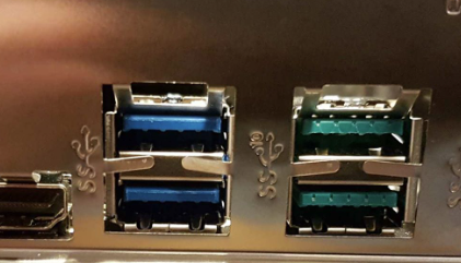

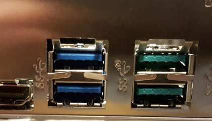

Jetzt auch hinten die IO Blende kontrollieren, da sind ja Klammern dran, die rutschen gerne mal in die Anschlüsse.Dennis133 schrieb:sieht aus als würde es passen und es ist nichts gebogen
Hier bei oberen USB Anschlüssen gut zu sehen.
Passt doch nicht die blende passt dann nicht muss alle wieder abmachen leiderDennis133 schrieb:Handbuch vom gehäuse hab ich leider nicht mehr aber hab jetzt alle Abstandhalter rein gemacht sieht aus als würde es passen und es ist nichts gebogen

Ja die Blende passt nur wenn ich alle Abstandhalter abmache hab es getestet anders geht die Blende nicht dran leider . Aber ich schau mal bei geizhals schnell vorbei

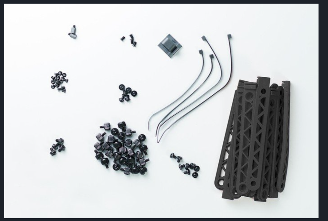

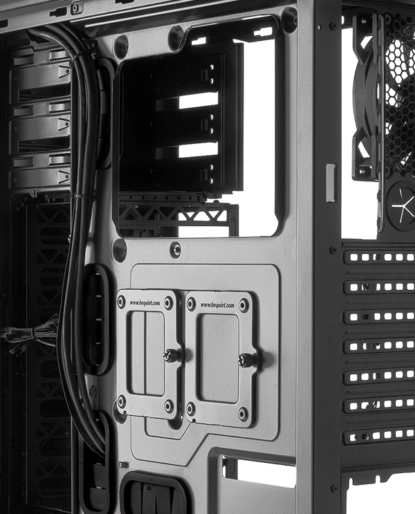

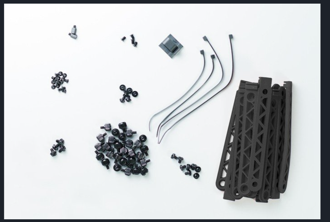

Die Teile waren beim Gehäuse:
Also hier sind 2 Abstandshalter zu sehen.
Von Hinten sieht man das die Stellen wo normale Gehäuse Abstandshalter haben die Ausbuchtungen doch sehr hoch sind.
Dann kommen die Beiden Halter die beim Gehäuse dabei waren genau in diese Löcher für ein mATX Board, das du ja zu haben scheints.
Ja genau an den stellen hab ich 2 Abstandhalter rein geschrabut damit ich die Mainboard schrauben dran bekomme unten . Dann müsste ja alles passen ich teste es jetzt nochmal mit dem alten NetzteilMüritzer schrieb:Die Teile waren beim Gehäuse:

Perfekt, das ist jetzt gut.Dennis133 schrieb:Ja genau an den stellen hab ich 2 Abstandhalter rein geschrabut damit ich die Mainboard schrauben dran bekomme unten . Dann müsste ja alles passen ich teste es jetzt nochmal mit dem alten Netzteil
Jetzt bist du auf der sicheren Seite das nicht passiert.
Das Teil in der Mitte was so hochsteht ist eine Montagehilfe damit das Board richtig positioniert wird.
Wenn alle Schrauben fest, nicht überdrehen, sind und das NT immer noch Probleme bereitet dann ist dort wohl ein Fehler drin.

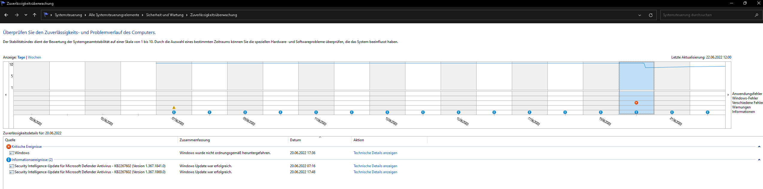

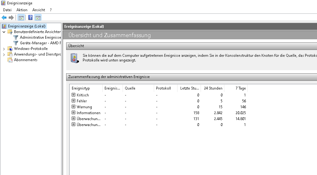

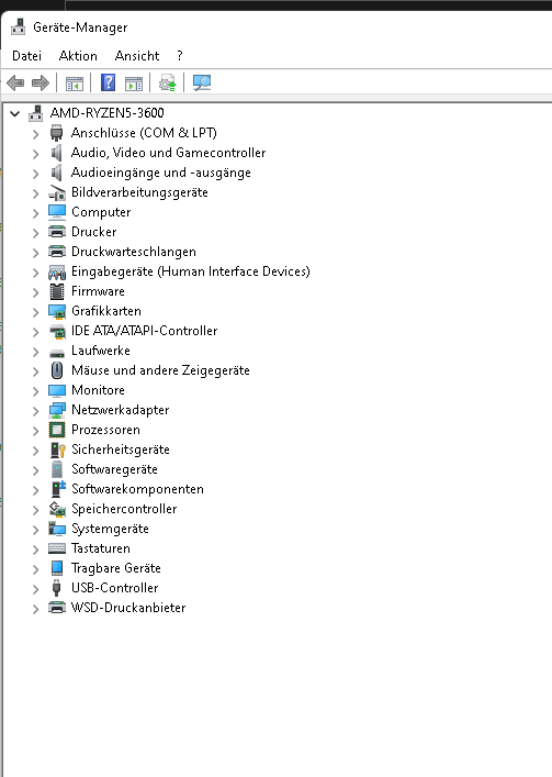

Im Post #2 wurde ja schon auf den Zuverlässigkeitsverlauf und die Ereignis Anzeige hingewiesen.
Zusätzlich den Geräte Manager kontrollieren.
Mit den 3 Programmen erst mal kontrollieren ob schwerwiegende Fehler existieren.
Die Namen in der Windows Suche eingeben.
Ja da sind mehrere kritische Ereignisse aber das sind alles so sachen wie GTA exe reagiert nicht mehr zum BeispielMüritzer schrieb:Im Post #2 wurde ja schon auf den Zuverlässigkeitsverlauf und die Ereignis Anzeige hingewiesen.

Da muss man erstmals schauen das hier keinerlei Einträge mehr sind, vor allem im Zuverlässigkeitsverlauf.Dennis133 schrieb:Ja da sind mehrere kritische Ereignisse aber das sind alles so sachen wie GTA exe reagiert nicht mehr zum Beispiel
Sollten da immer Fehler drin stehen dann hat man vielleicht ein Problem mit einem anderen Programm das hier der Auslöser ist.
Den Chipsatz Treiber von der AMD Homepage hast installiert?
Ja habe ich installiert und bei zuverlässigkeitsverlauf ist nichts auffälliges aber ich nehme den PC gleich mal mit zu nem Freund und setzte den komplett neu aufMüritzer schrieb:Da muss man erstmals schauen das hier keinerlei Einträge mehr sind, vor allem im Zuverlässigkeitsverlauf.
