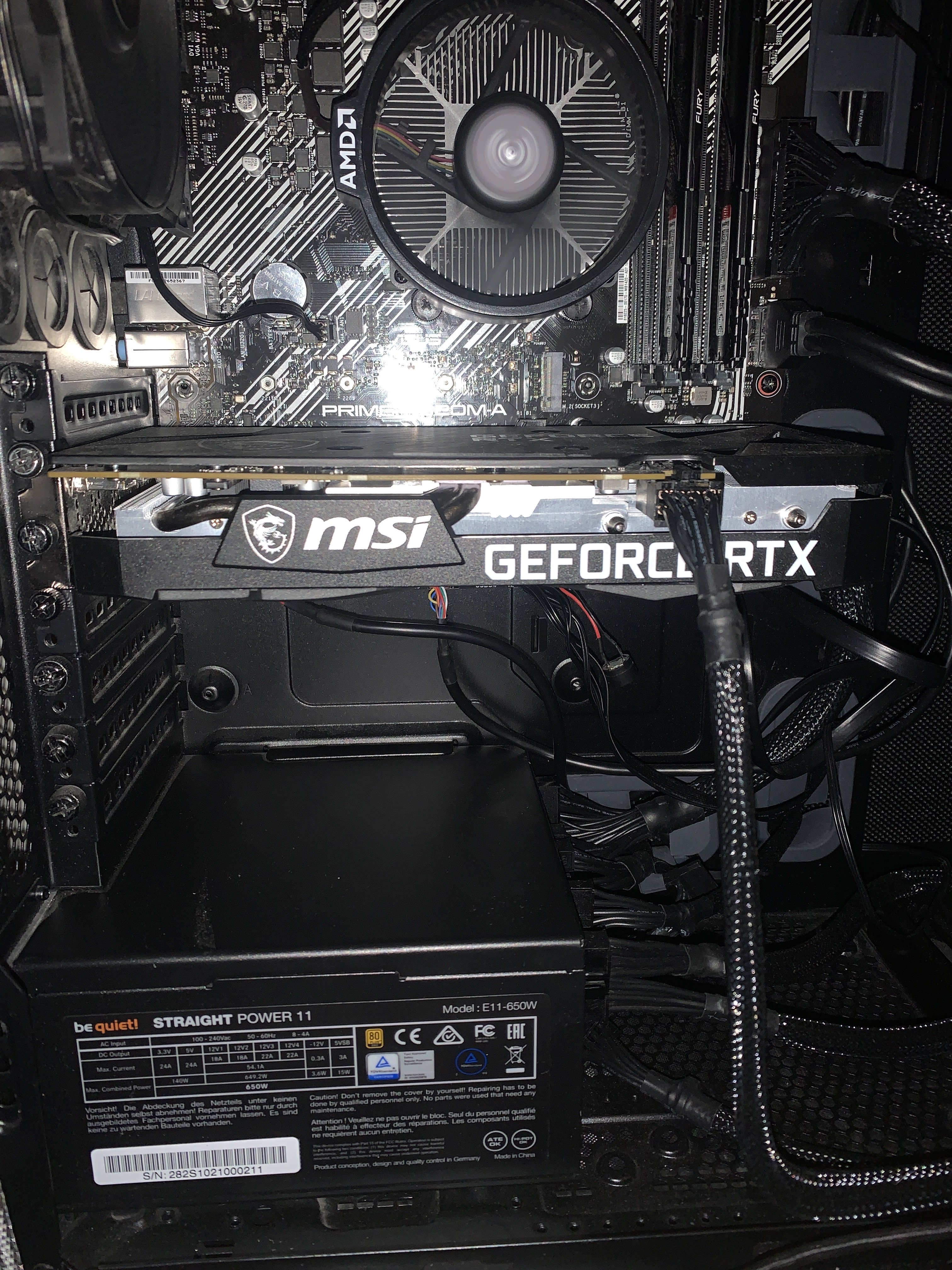

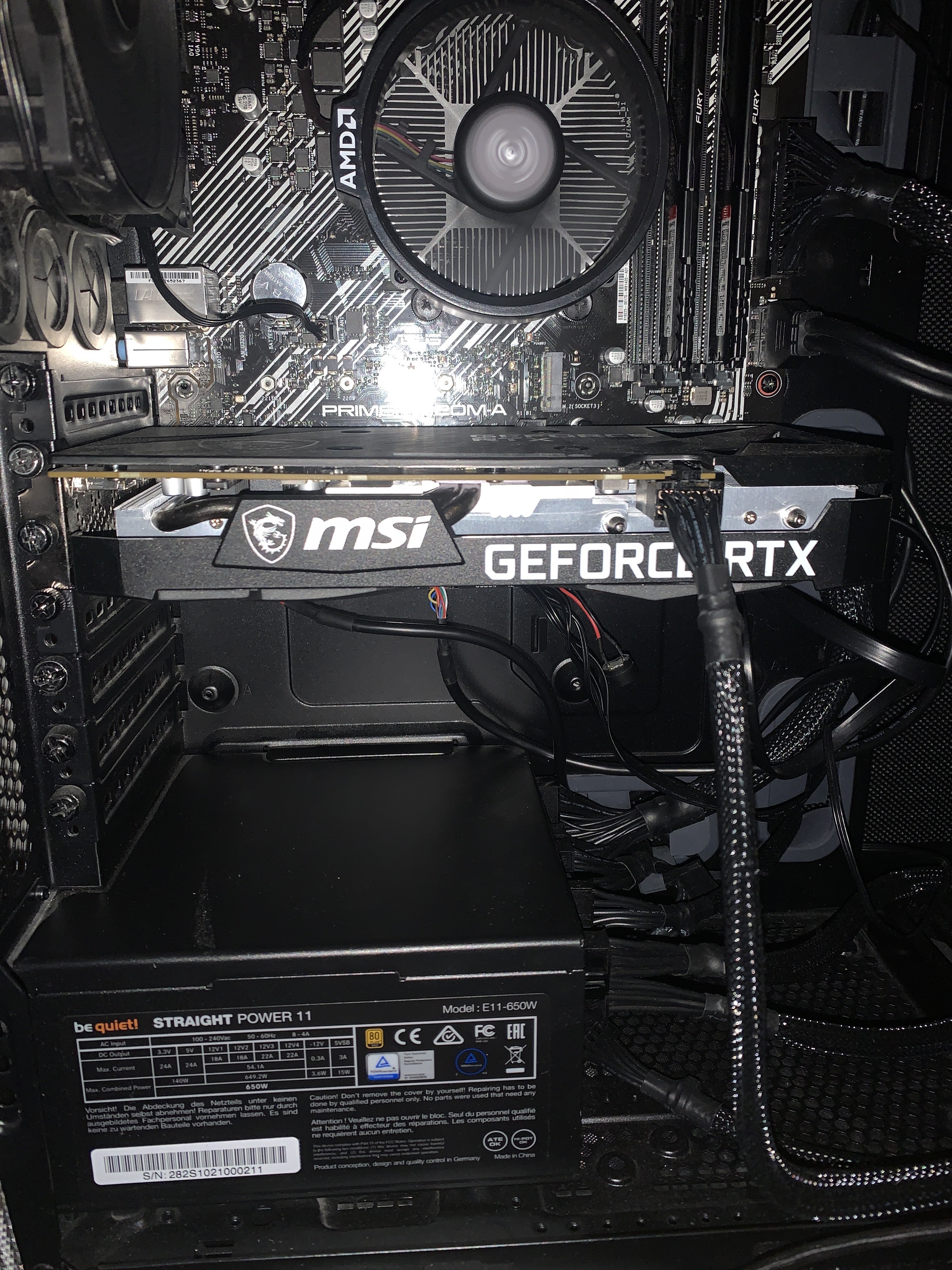

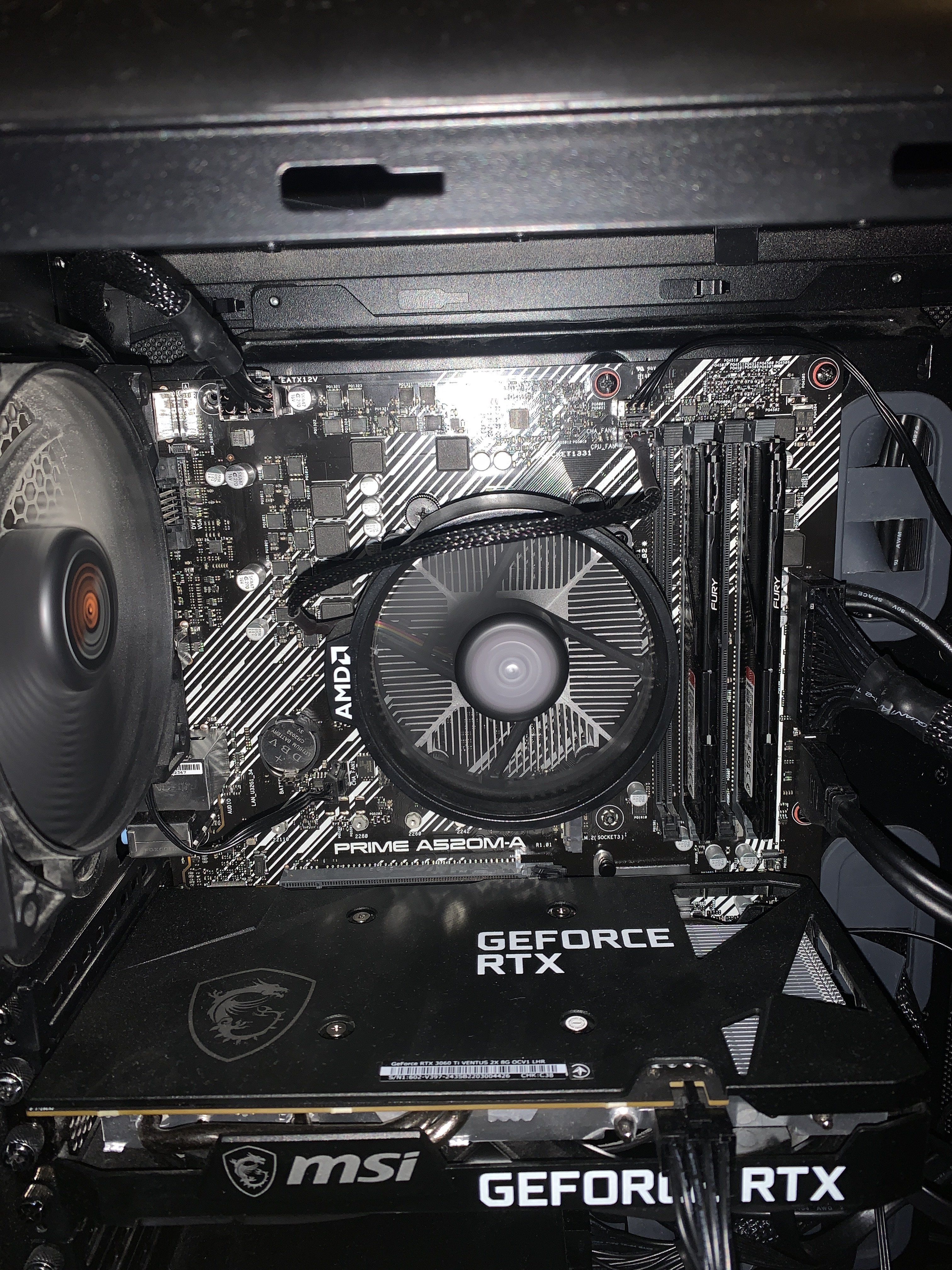

Kannst du Bilder vom Aufbau zur Verfügung stellen?

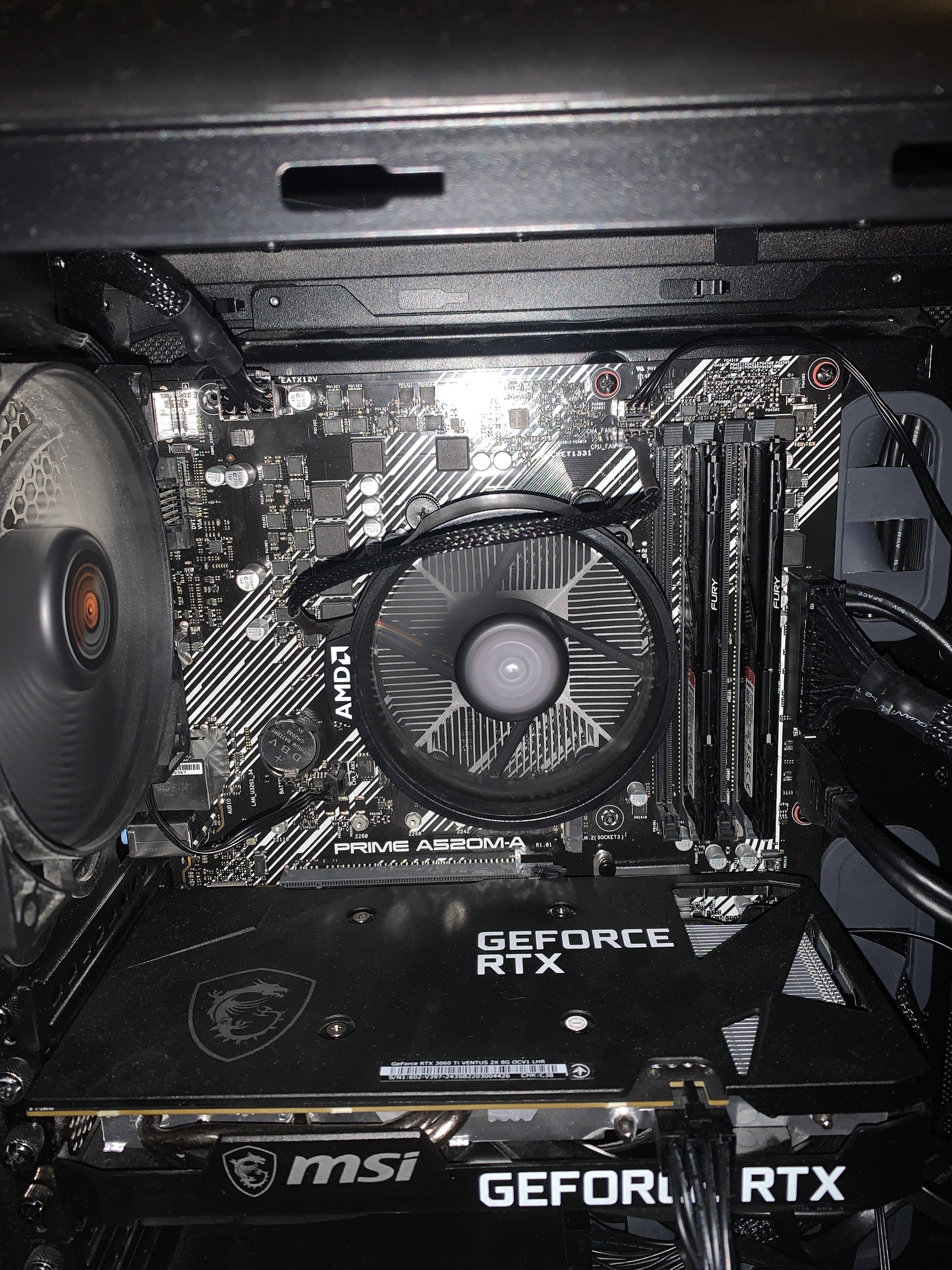

ja klar hier sind ein paar bilder:

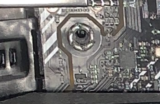

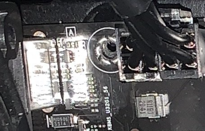

Was schon mal nicht optimal ist, das das MB nicht an allen Punkten verschraubt ist... mMn fehlen da Schrauben.
Reaktionen: Dennis133
Also wenn das nicht alles täuscht fehlen da die Abstandshalter.
Die Teile sind ja meistens aus Messing.
Falls dem so ist SOFORT den PC ausschalten!
Hier sieht es so aus als wenn da zwischen MB und Gehäuse ein abstand wäre.

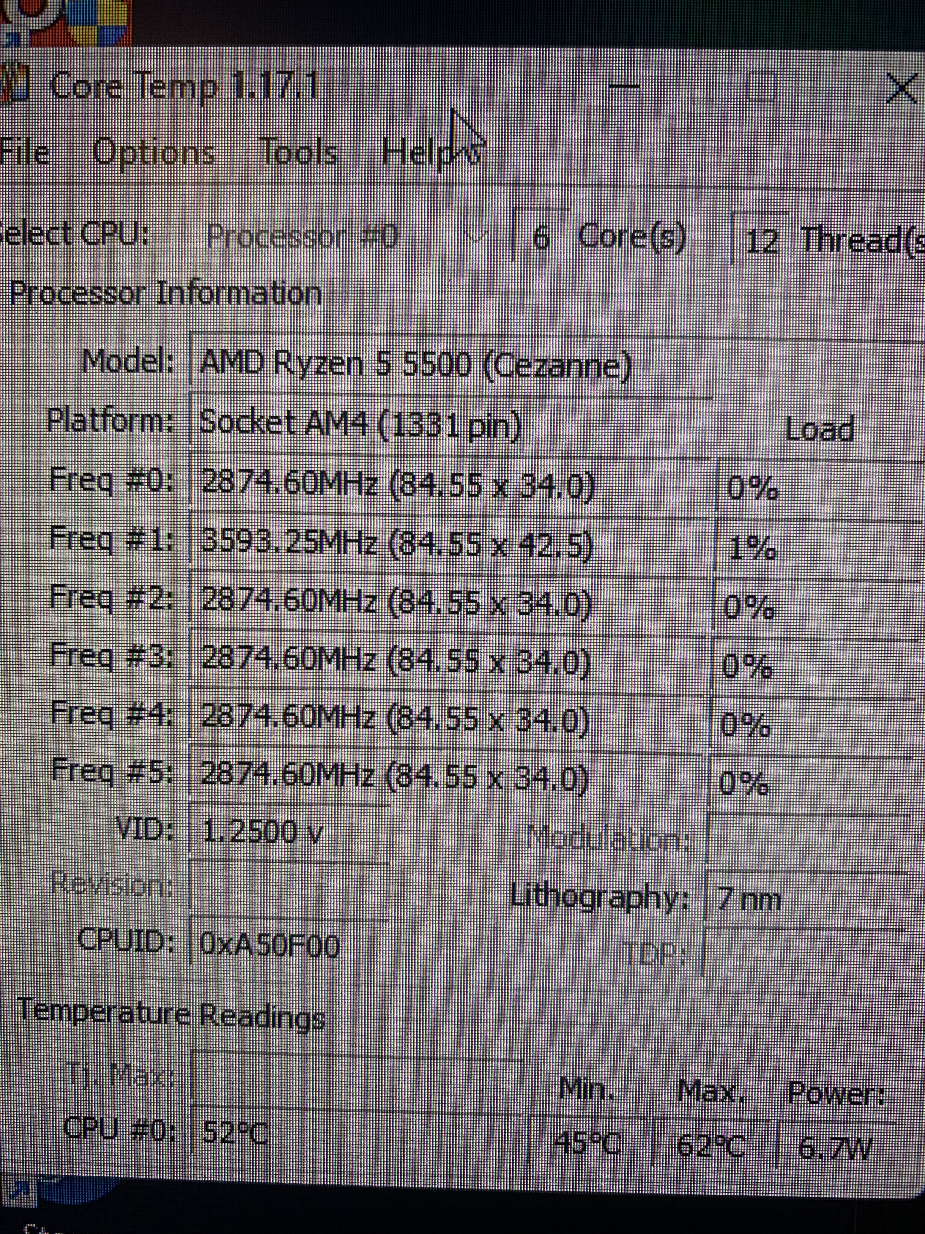

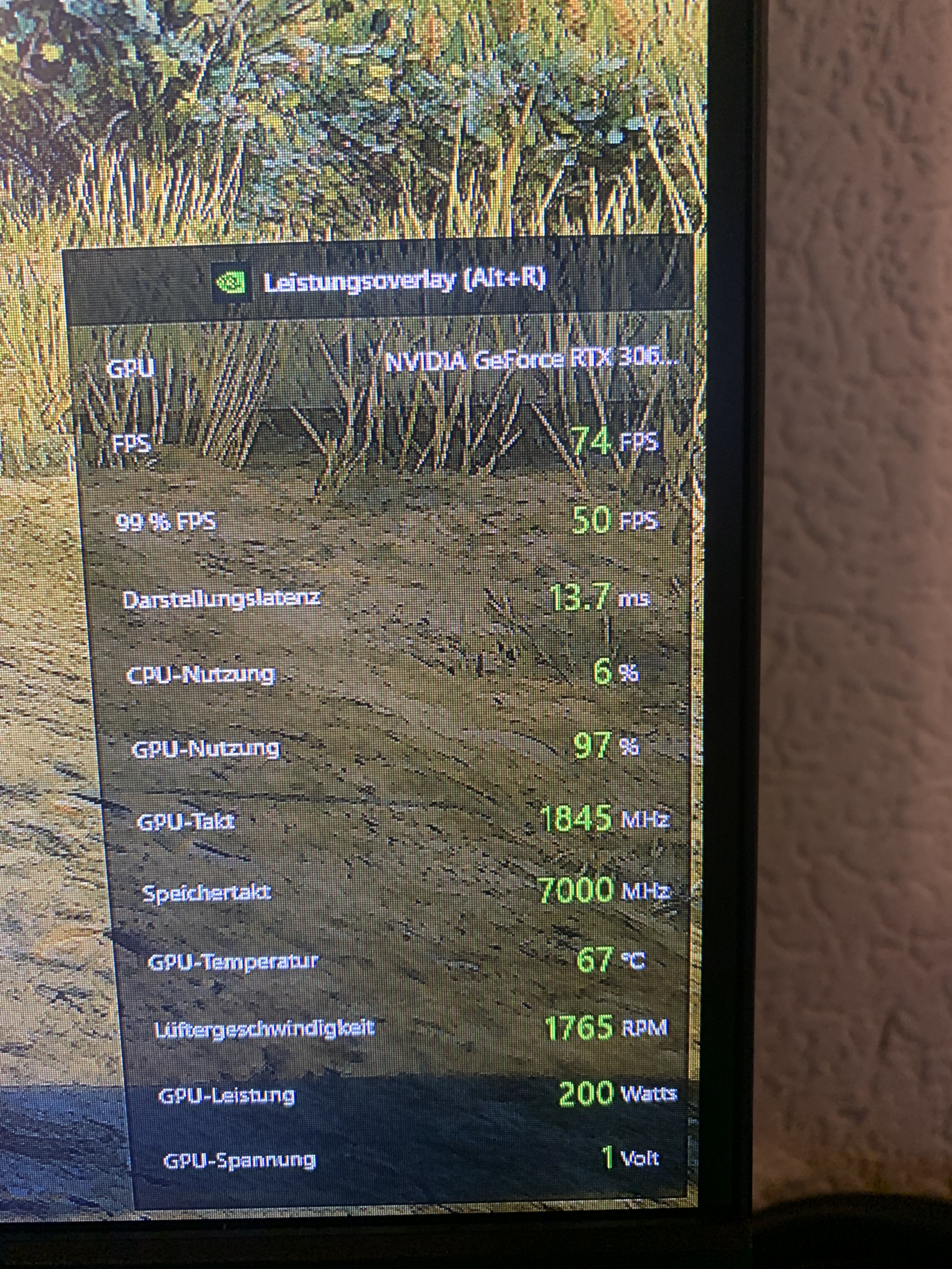

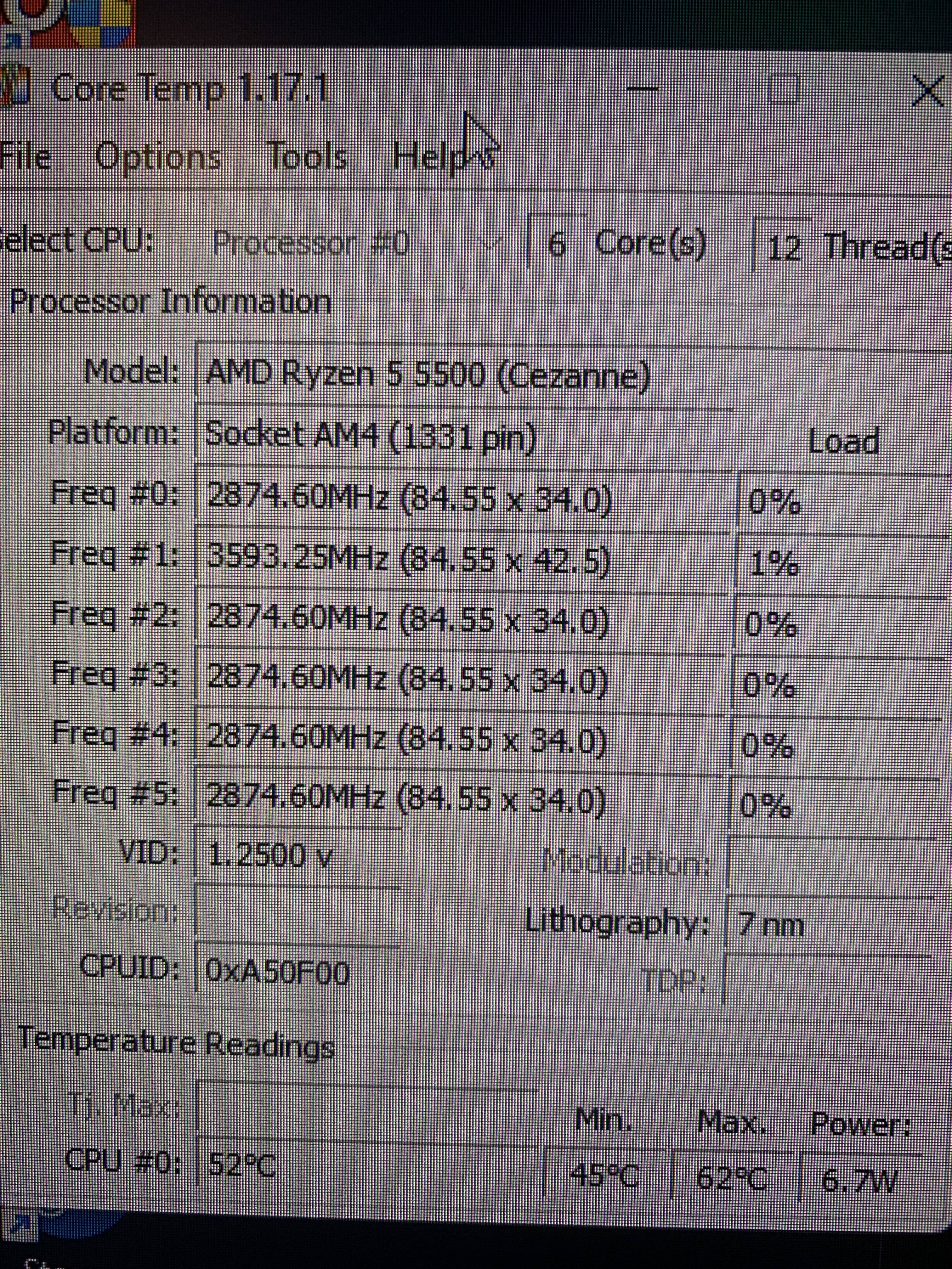

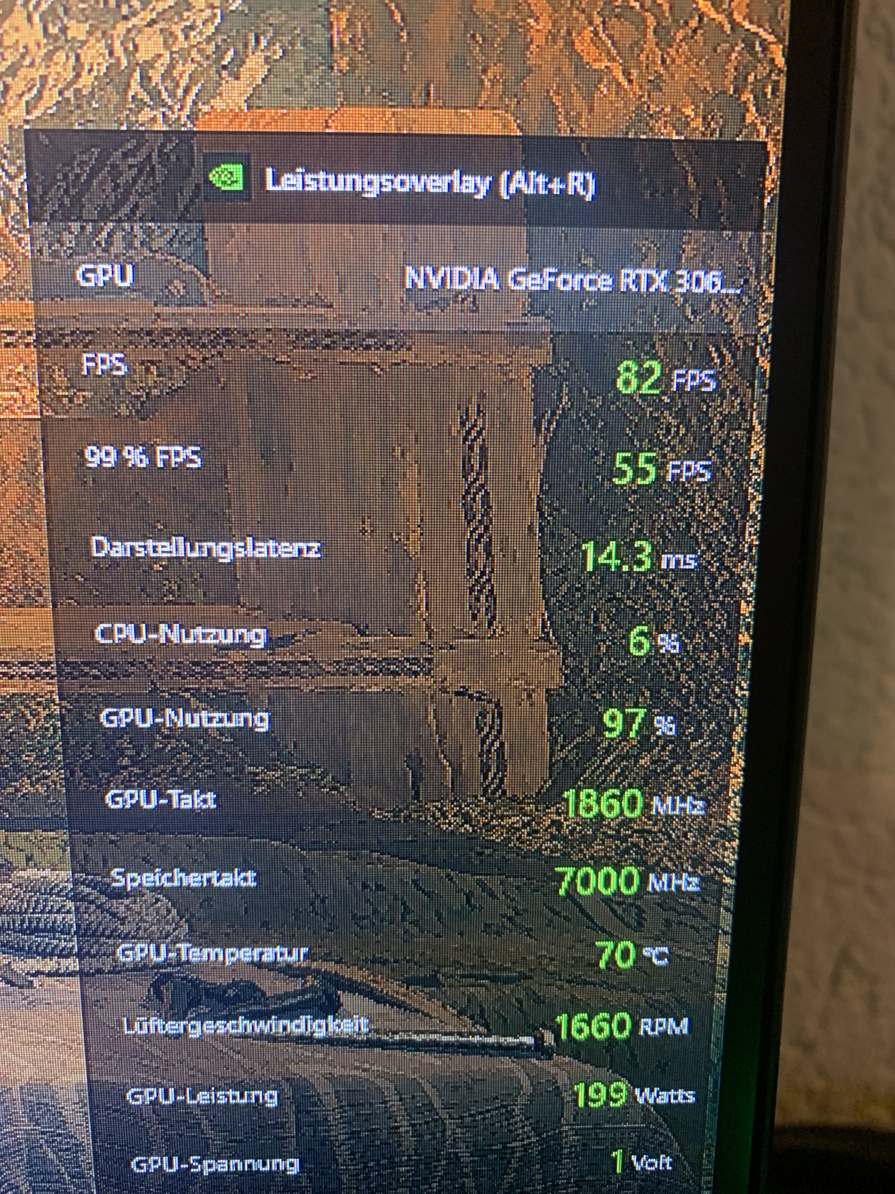

Also ich hab das gefühl alle CPU lastigen Spiele wie GTA 5 und RDR2 oder supraland machen Problme GTA ist kaum spielbar mit schlechter grafik egal welche settings . Bei RDR2 ist die grafik egal welche settings gefühlt gleich schlecht . God of war sieht auch schlecht aus was ich butterweich mit Top Qualität gespielt habe vor paar tagen .

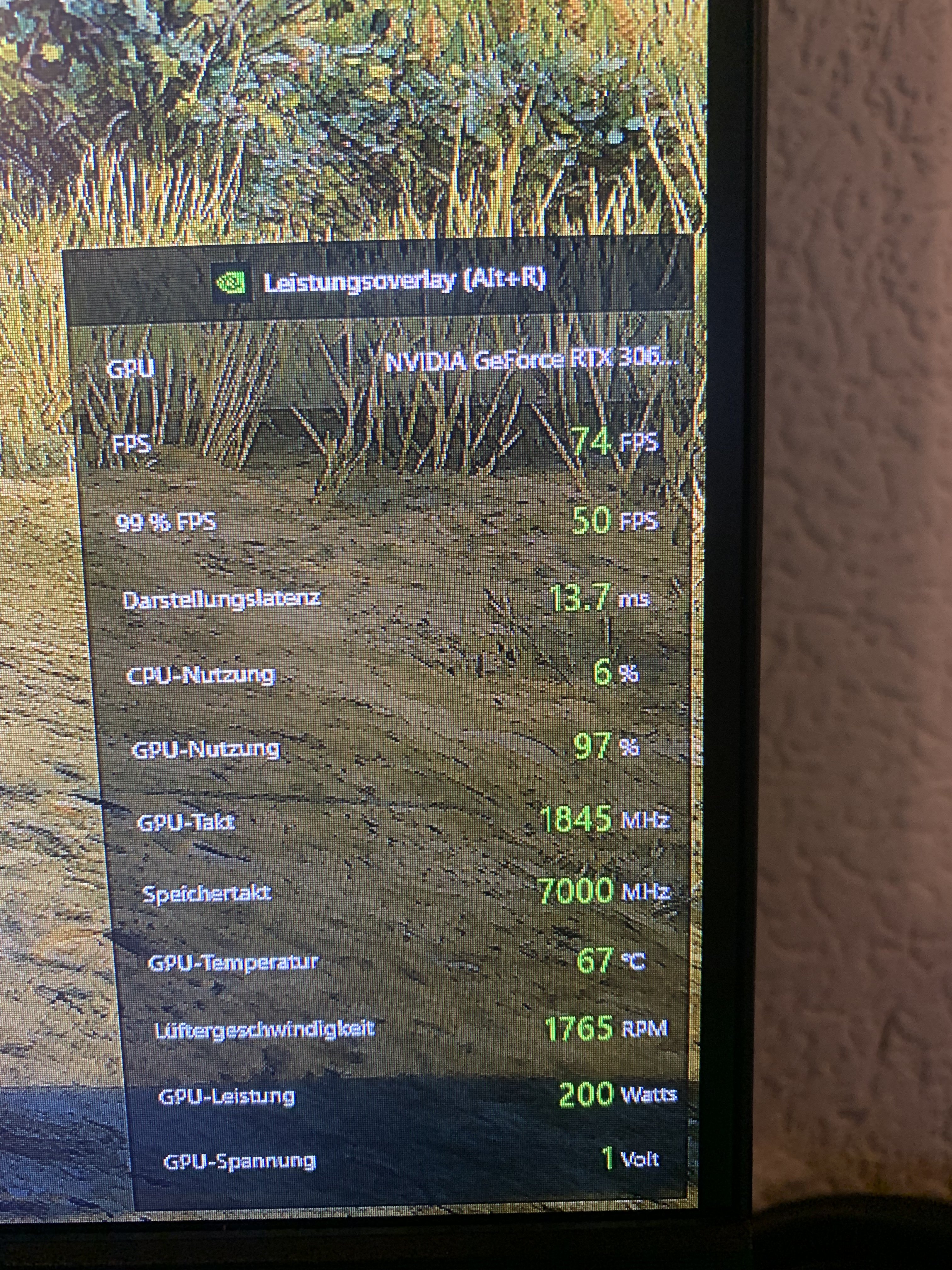

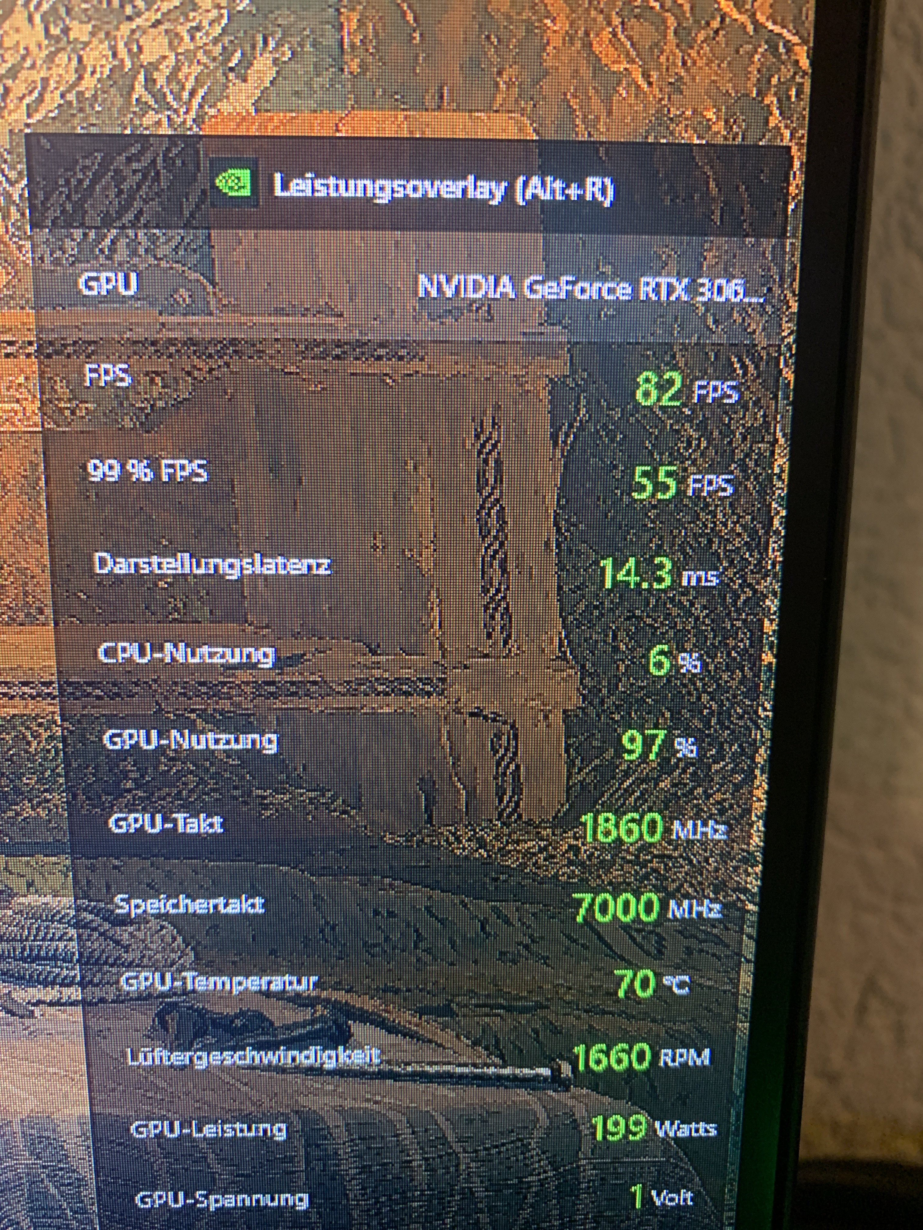

Bild 1 ist von RDR2
Bild 2 CPU temp
Bild 3 von God of war
Die Spiele laufen mit beiden Netzteilen gleich schlecht . Ganz komisch .

also ist es ein problem wenn ich nicht alle mainboard schrauben dran gemacht habe ? Das werde ich jetzt sofort machen danke für die info
@Dennis133
Man sollte alle Schrauben einsetzen.
Die Vergrößerungen hast du gesehen?
Sind überall wo das MB zum Verschrauben ist auch ein Anstandshalter verbaut?
