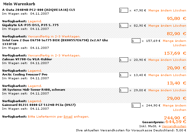

ok, hier ein update in meinem warenkorb.
Könnte mir jemand bitte noch die letzten fragen beantworten :)
Ram ok?
Mainboard ok?
Ist der VGA kühler ausreichend? (@emagon, wo siehst du einen passiven kühler? )
Sonstige kritik?
Danke soweit, bin erstaunlich schnell fündig geworden diesmal.
Laut dem Test der 8800 GT soll die Lautstärkeentwicklung sehr gering sein,von daher würde ich den Garantieverlust beim Einbau des Zalman VF700 CU nicht in Kauf nehmen. Außerdem ist der VF700,wenn er nicht deutlich leiser ist als der VF900,selbst auf niedrigster Stufe mit dem Zalman Fanmate 2 zu laut (finde ich).

Sehe ich das richtig du willst 4GB RAM? Hast du denn nen 64Bit OS oder willst jetzt nur abgreifen da es grade günstig ist?
Grafikkarte ist gut, CPU und board auch. Beim Board hat ja jetzt Gigabyte. MSI, ASUS, Gigabyte und Foxconn sind wesentlich besser wie Abit finde ich zumindest. Die Abit Boards die ich bisher gesehen hatte waren nie so berauschend. Aber das ist ja kein thema mehr.
Einzig beim CPU kühler würde ich anmerken das ein Hyper TX 2 mehr sinn machen würde. Ist billiger und etwas besser wie der Freezer. Wenn es noch nen stück besser sein soll wäre ein Xigmatek die richtige wahl.

Hier mein Vorschlag
1 x Sharkoon Rebel9 Economic Midi-Tower (ohne Netzteil)
1 x be quiet Straight Power 450W ATX 2.2 (E5-450W/BN034)
1 x Intel Core 2 Duo E4500, 2x 2.20GHz, 200MHz FSB, 2MB shared Cache, boxed(wenn oc,ansonsten E6750
1 x Gigabyte GA-P35-DS3, P35 (dual PC2-6400U DDR2)
4 x Aeneon DIMM 1024MB PC2-6400U CL5 (DDR2-800) (AET760UD00-25D)
1 x Scythe Ninja Plus Rev. B (Sockel 478/775/754/939/940/AM2) (SCNJ-1100P)
1 x ASUS EN8800GT/HTDP, GeForce 8800 GT, 512MB GDDR3, 2x DVI, TV-out, PCIe 2.0 (90-C3CFZ0-J0UAY00T)
Macht zusammen mit dem 4500Ca.610€,mit dem 6750 670€.
Das Problem ist im Moment halt die Vefügbarkeit der 8800GT,das sollte sich aber bald bessern und damit auch die Preise ein wenig fallen.
Wie Fabeltierkater schon bemerkt hat,ist der Lüfter des Kühlers mit das leiseste was bisher auf einer Aktiven Karte verbaut würde.Den Ärger mit dem Umbau und Garantieverlust kannst Du dir also sparen.
4GB können nie Schaden,vor allen Dingen nicht bei den aktuellen Preisen.;)
NT würd ich auf jeden Fall ein neues holen,14A auf der 12V Schiene sind zu wenig.Selbst wenn es laufen sollte,arbeitet dein NT an seiner Leistungsgrenze.Das kann eigentlich nicht auf dauer gut gehen.
Da Du es ja nich ganz so eilig hast würde ich abwarten was AMD zu bieten hat.Die 3850 könnte für dich interessant sein.
Nach ersten Gerüchten etwas schwächer als die 8800GT,aber auch günstiger

Also mit Schnitzel_12000 stimme ich überein was die Neuen ATI karten angeht. Allerdings nicht beim Kühler. Der ninja ist vielleicht 1-2° besser wie der Hyper TX 2. Wozu soll er da 13 EUR mehr augeben? Alternative wenns um leistung geht lieber den Xigmatek.
Und mit der variante mit dem Kleinen C2D 4500 verstehe ich auch nicht ganz. Wozu. Er hat doch bis 700 Frei. Deine Version mit dem E6750 ist noch billiger, preislich noch nicht mal soweit entfernt von der anderen variante und wesentlich effektiver.
Also Die version mit E4500 ist sinnlos für meine begriffe. Der Rest ist top aber das kann ich nicht nachvollziehen. Netzteil würd ich halt noch Seasonic empfehlen eher als Be Quiet. Aber das ist geschmackssache.
Beim Gehäuse würd ich mal den Cooler Master Elite 333 Midi-Tower, Cooler Master Elite 330 Midi-Tower oder den A+case Qubic Midi-Tower empfehlen. Kosten alle nur ca. 30 EUR, sind aber von der belüftung her spitze und sehen finde ich alle schick aus. Finde Sharkoon auch net soo den bringer von der Verarbeitung.
Zudem stimme ich dem Fabeltierkater voll zu wenns um die GPU geht. Kühler umbau sinnlos finde ich. Er hat in allen punkten recht
E4500=sportlicher Ehrgeiz.
Zur Erklärung:der 4500 hat eine Multi von 11,wird beim OC also von keinerlei Schranken aufgehalten.
Der 6750 hat die höhere Grundgeschwindigkeit,ist durch seinen Multi von 8 und dem FSB von 333 früh vom Speicher begrenzt.

nee mal im ernst, also soweit ich weiss hab ich mal gelesen das ein übertakteter 4500 nicht wirklich an einen 6750 rankommt wenn beide bei 3000 Mhz leigen.
Ich kann das so wirklich nicht belegen da ich beim OC eher bei AMD zuhause bin. Zudem hab ich die Quellen grad nicht zu hand. Also deine Aussage vom Multi kann ich nicht ganz nachvollziehen. Denn ja er hat einen höheren Multi, aber deswegenkaufen sich doch nciht alle jetzt nen 4500. Oo Es ist ja immer nen mix aus Multi, FSB, Architektur (wobei die ähnlich ist) und Leistungsaufnahme.
Aber es macht zumindest aus sich des FSBs sinn, denn der ist ja von natur aus wesentlich höher, somit besserer Speicherdurchsatz. Denke das wird sich expotenziell dann auch beim OC zeigen oder nicht? Sprich der 6750 wird im endeffekt mehr auf einmal bewegen können als der 4500 selbst wenn der hoch geclocked ist.
Also für 50 EUR mehr sollte er den sportlichen ehrgeiz meiner meinung nach eher auf den E6750 auleben.
Ja,
so oder so, chache ist bei Intel in manchen Games wichtig zudem geh ich schwer davon aus das nen E6750 viel weiter geht in der regel wie nen E4500. Also warum 40 EUR Sparen ;)
Zudem hat der E6750 nen höheren wiederverkaufswert wenn er mal wieder verkauft in 2 Jahren oder so. Denn so wieder gehypt wurde, zurecht oder nicht, bringt der bestimmt noch ne mark fufzig.
