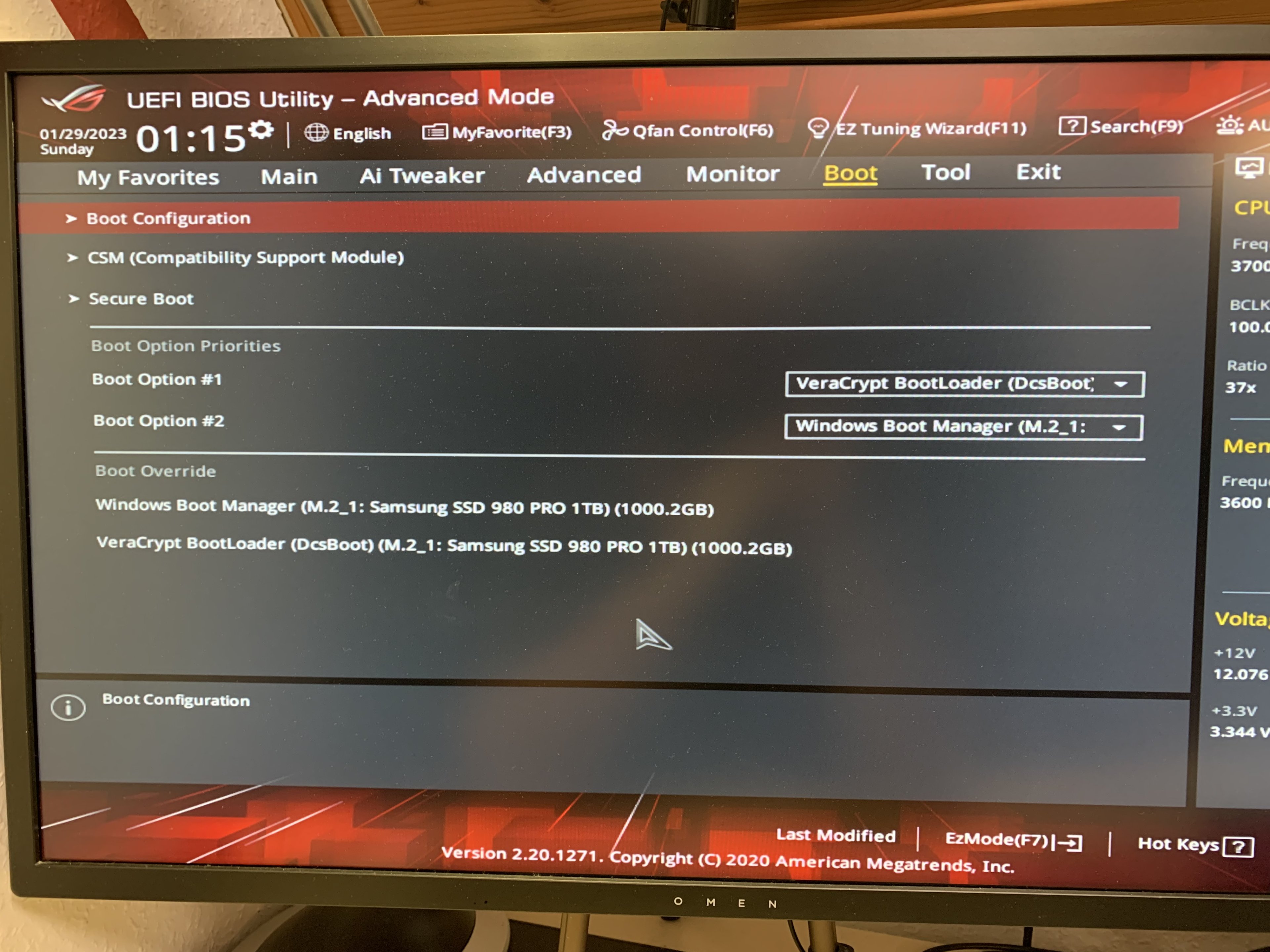

ich habe hier einen PC mit einem Asus Mainboard.
Das System hat zwei Festplatten.
Eine mit dem System drauf, das ist aber mit VeraCrypt verschlüsselt und eine zweite SSD als Datenspeicher.
Ich möchte jetzt DBAN von einem USB Stick booten (der Stick funktioniert)
Wo kann ich hier im BIOS die Bootreihenfolge umstellen so dass er den ISB Stick zuerst nimmt?
Der USB Stick wird überhaupt nicht angezeigt.

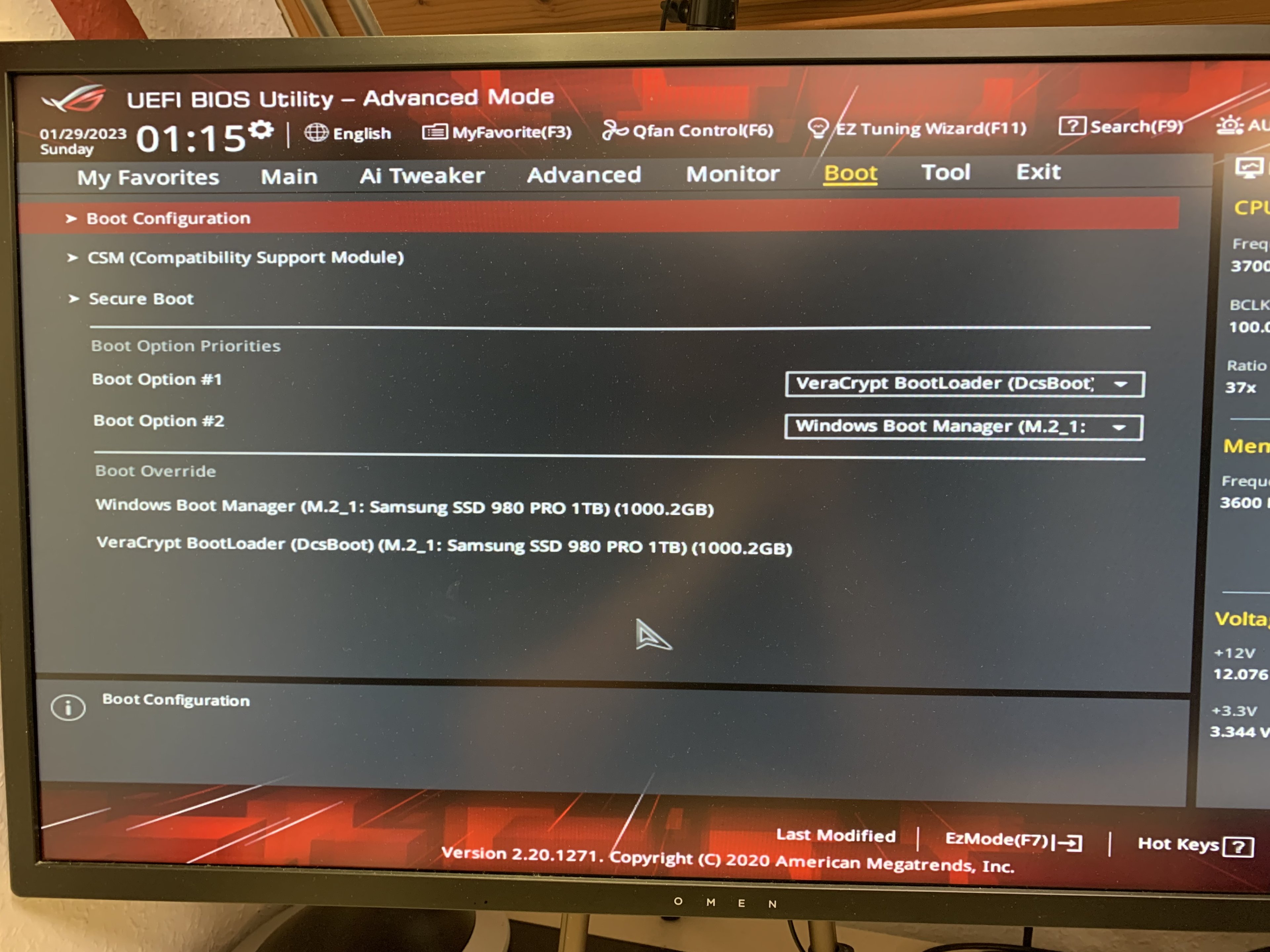

Habe es geschafft dass der Stick in den Bootoptionen angezeigt wird.
Wenn ich ihn als primäre Bootoption auswähle und die restlichen deaktiviere lande ich aber immer wieder im BIOS und DBAN startet nicht.
Kann DBAN ueberhaupt UEFI booten ohne den Stick richtig vorzubereiten?
Secureboot muss wohl auch deaktiviert werden fuer DBAN.

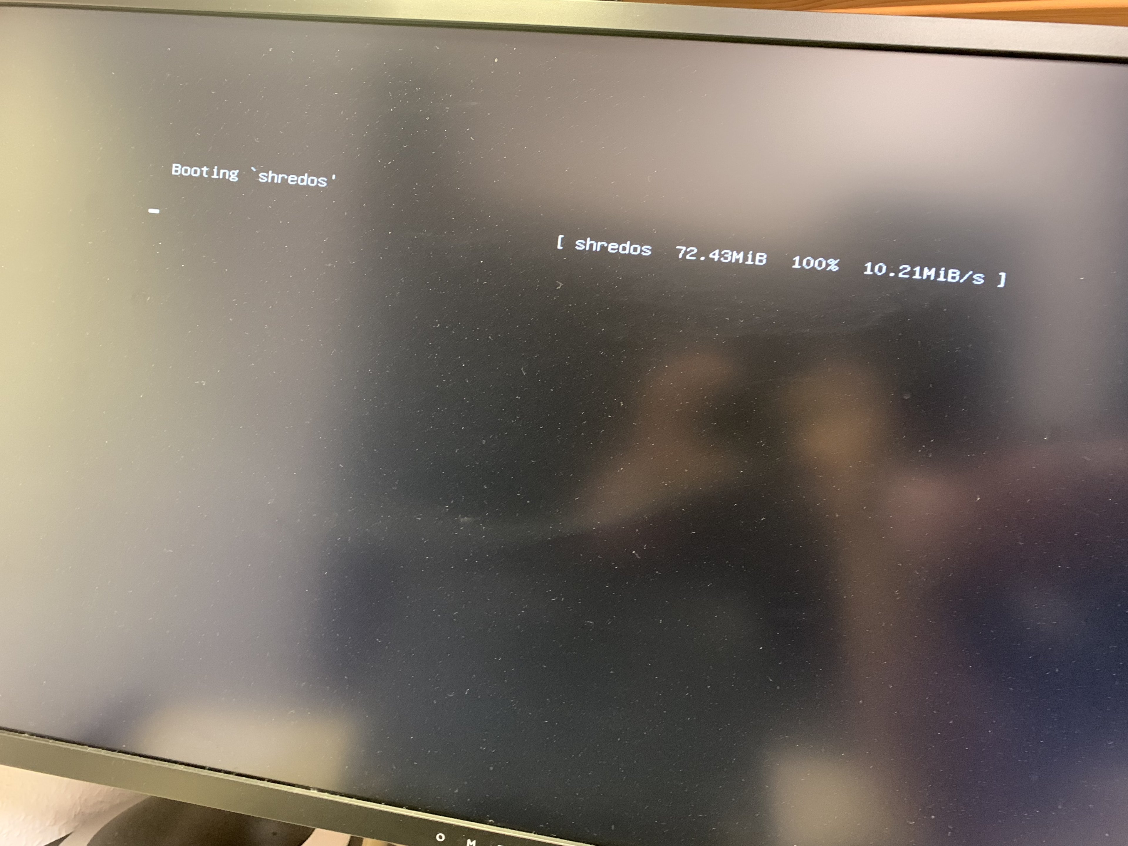

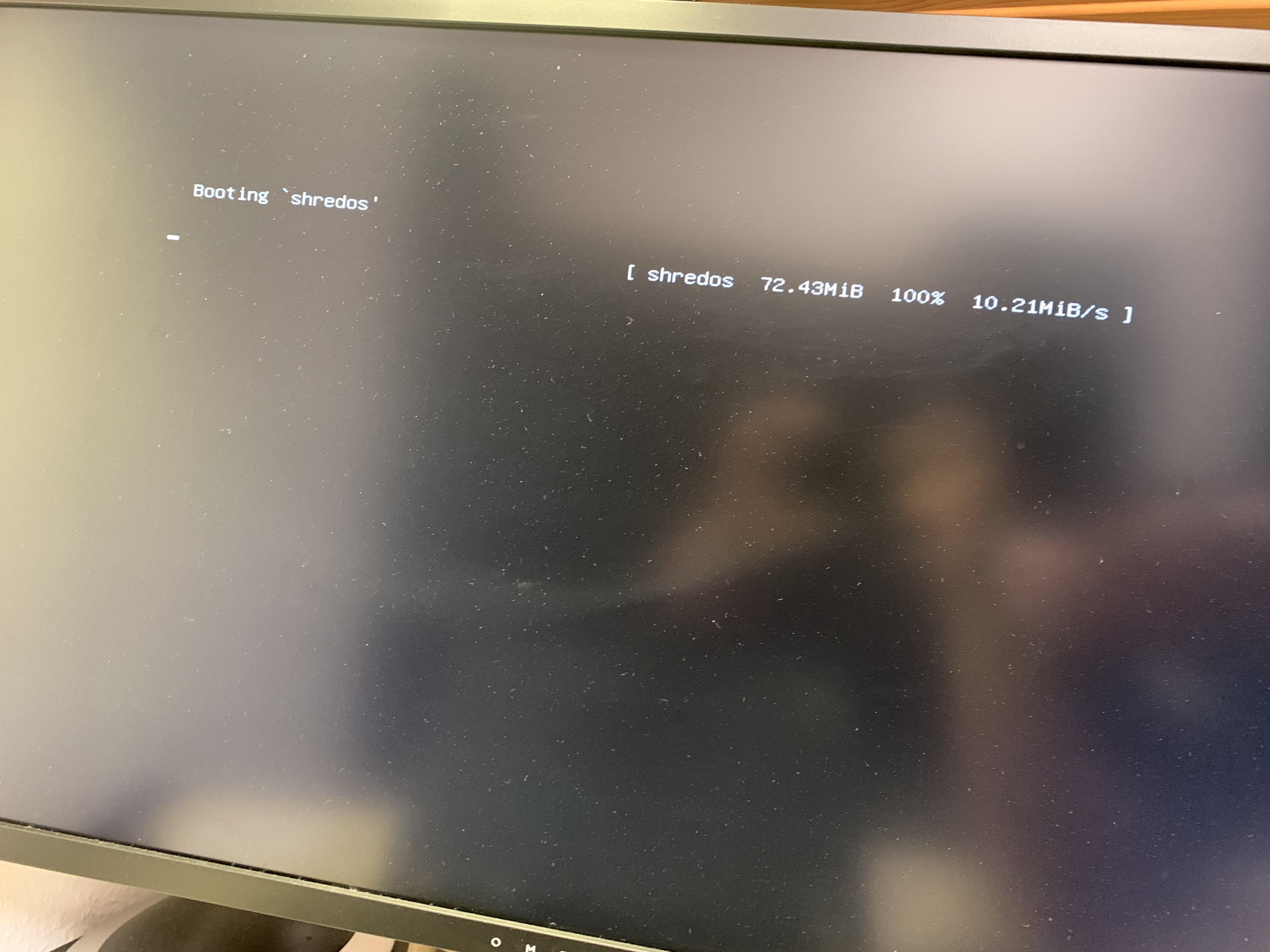

Hier startet es zumindest mit dem booten.
Bleibt dann aber bei dem Schritt stehen und geht nicht weiter.
Jemand eine Ahnung woran das liegt?

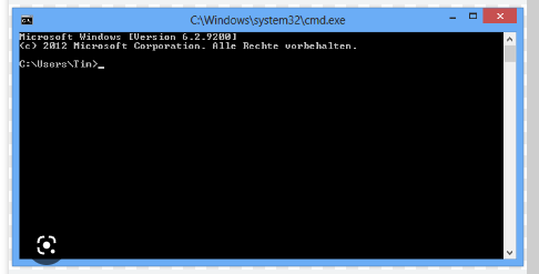

Kommst du, mit dem mir unbekannten shredos, irgendwie in ein CMD Fenster, wie im Bild?
