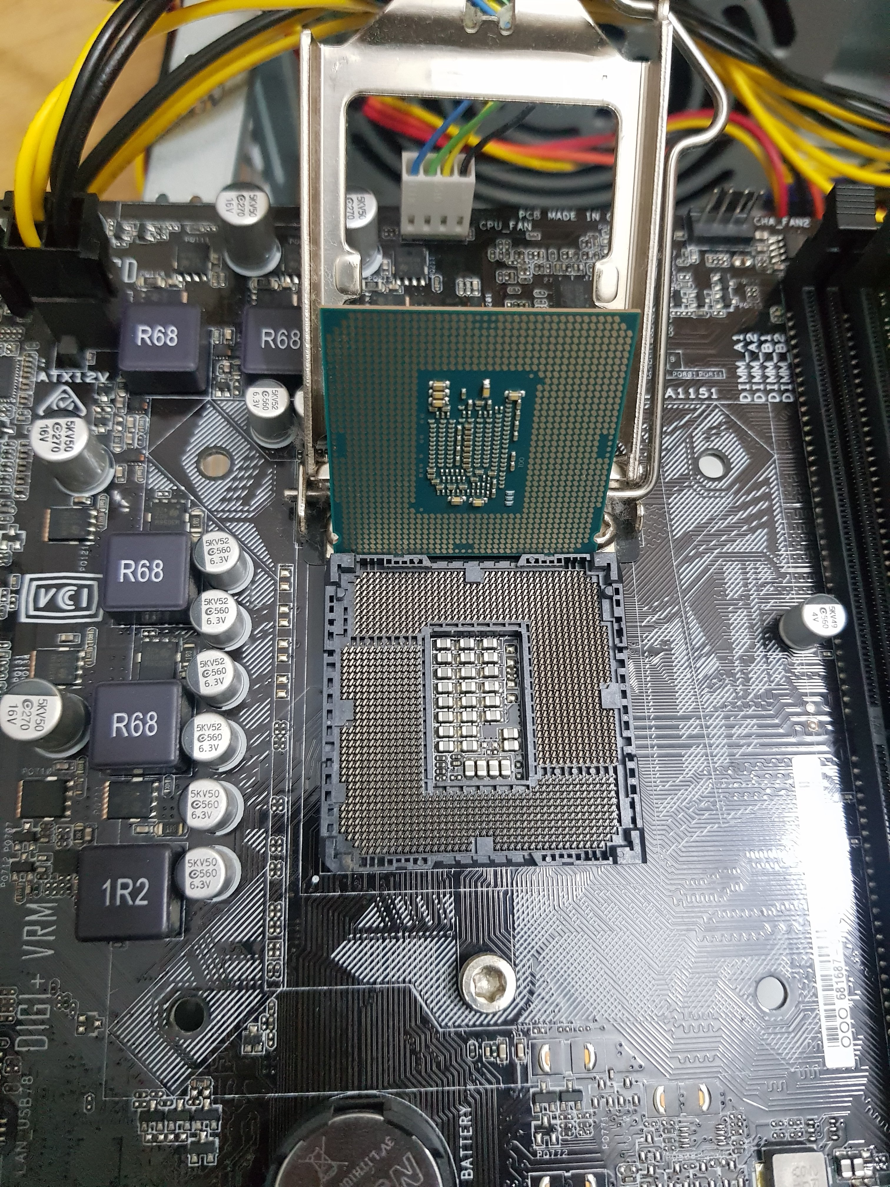

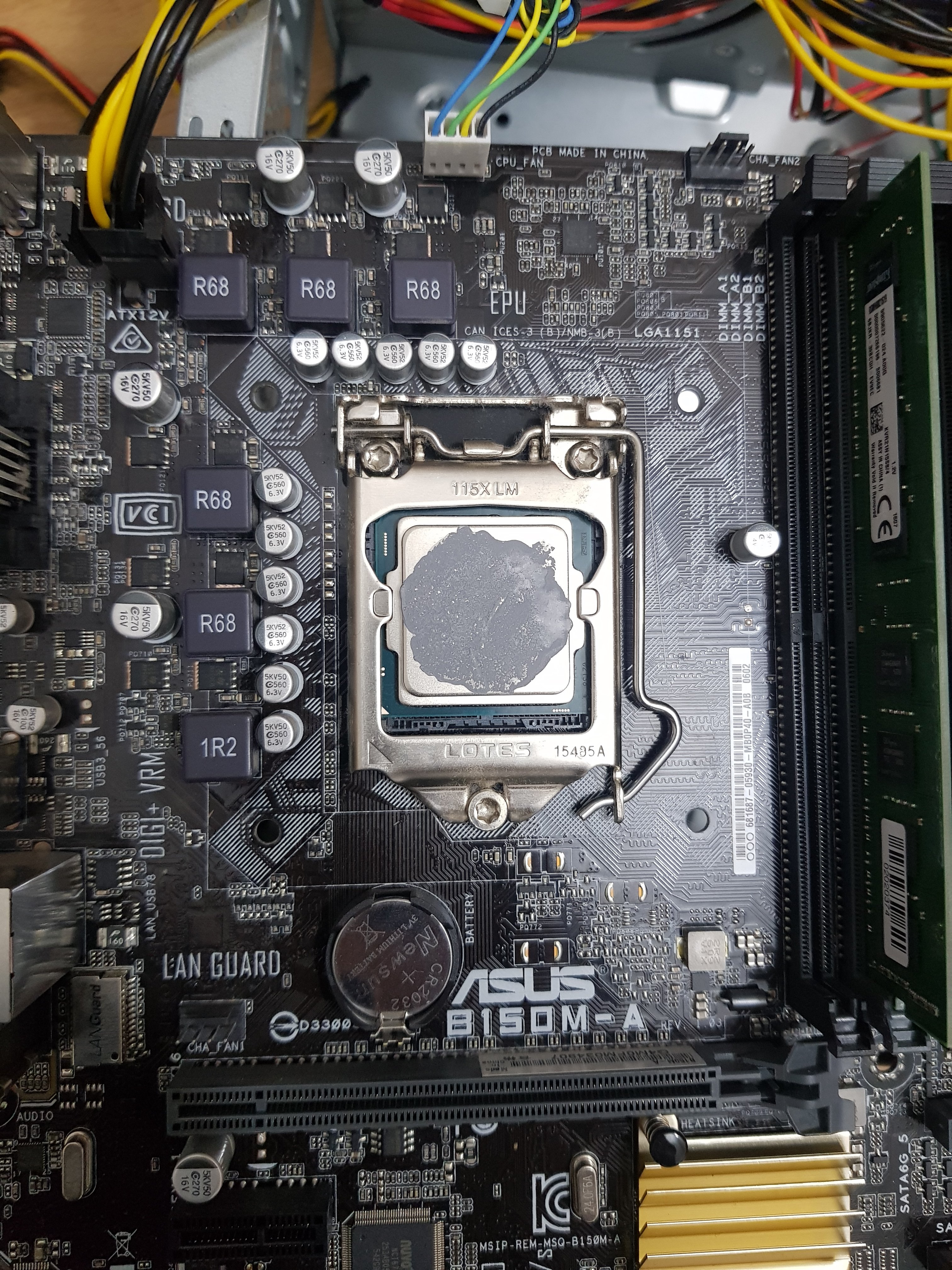

Sockel bitte nackt ohne Kühler und CPU Photographien - macht ja sonst keinen Sinn.
Das der CPU-Lüfter nicht drin steckt, liegt wohl nur am Foto nehme ich mal an.... ;-)
der steckt drinnen nur halt oben am Rand.
Reaktionen: Novocain
steckt drinnen, war die ganze Zeit drinnen, schon so geliefert bekommen
KK, dann ist ja gut.
Also alles auf nen Pappkarton, und da mal anwerfen, geht nicht Bios-Reset, geht auch nicht dann mal CPU Sockel fotographieren -nackt, ohne Kühler ohne CPU.

Ohne CPU!
Bild 3
Danke, das passt optisch.
Alles wieder zusammen und Biosreset mit dem CLRTC.
Das BIOSRESET habe ich schon gemacht - bevor ich angefangen habe hier zu schreiben. Aber ich machs der Ordnung noch mal. Zur Info: ich habe nur den 20poligen Stecker und den 4 pin Stecker angeschlossen. Weil das müsste ja reichen - das der Lüfter sich dreht, oder?
