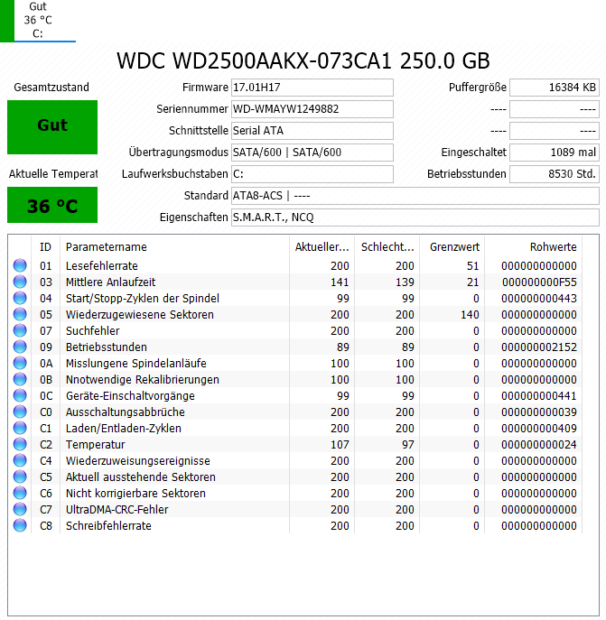

CrystalDiskInfo laden, vollständigen Screenshot hier rein stellen.

Das sind alle Platten die schon zerschossen wurden + 2 die sich noch in meinem PC befinden! Und ich habe wie gesagt schon einige Komponenten ausgetauscht und habe nur noch den originalen RAM und CPU drinne. Es klingt unglaubwürdig, aber irgendetwas zerschießt meine Festplatten "systematisch"...

Deine HDD ist übrigens OK - "Systemdateien überprüfen" würde aber auch nicht schaden...
Die Werte scheinen doch klar über den Grenzwerten zu stehen?!

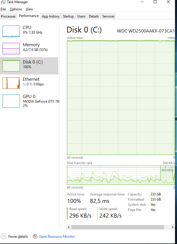

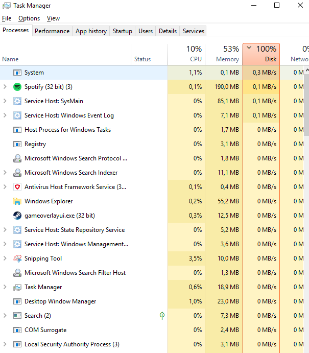

Kurzes Update: So sieht mein Taskmanager aus, wenn ich ein Spiel lade, falls das vielleicht irgendwie weiterhilft.. und das geht im Fall der Fälle für einige Minuten dann so. Wenn ich dann Ingame bin ist alles kein Problem und ich habe eigentlich keine Performanceprobleme, außer meine Hardware ist halt nicht stark genug..

Auch win10 mal neu aufzusetzen könnte helfen muss aber nicht ;)
Responce Time beinahe bei ner 10tel Sekunde, kick die Platte raus ! Die Software (Windows) um zu konfigurieren dafür lohnt NULL. Die 250GB Platte gibt's gebraucht für 8,99 EUR.
Bei dauerhaft 100% Aktivität würde ich eher schauen womit sie so beschäftigt ist - Ressourcenmonitor...
Welcher denn?
