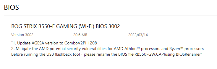

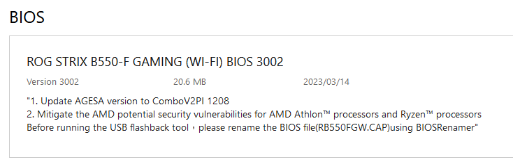

Dein Bios ist aktuell?

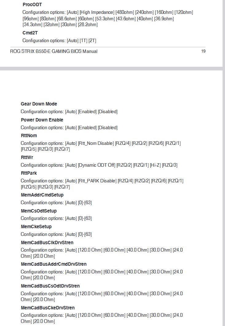

RAM RTT Werte anpassen falls möglich - beim Ryzen 7000 gibt es ähnliche Probleme wenn der RAM etwas übertaktet ist und die Widerstände nicht passen
Reaktionen: MasterXTC
Klingt nach einem Kaltstart bug wie er früher bei zen und zen+ CPUs in Verbindung mit schnellem RAM aufgetreten ist.
Da waren die terminations- Widerstände auf einer höheren Temperatur ausgelotet worden und passten dann nicht im kalten Zustand.
Werde ich mal testen. Habe das RAM auf 3600 MHz, Standart sind ja 3200 MHz, eingestellt. Mein RAM ist aber für 3600 ausgelegt. Muss aber über das Übertaktungsprofil im BIOS händisch auf 3600 MHz stellen. Bekomme die Tage eh neues RAM mit schönem RGB und da teste ich das mal aus.
