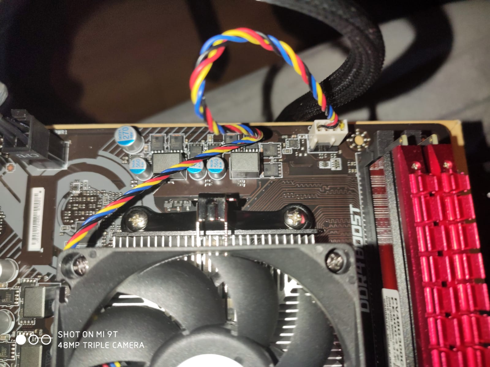

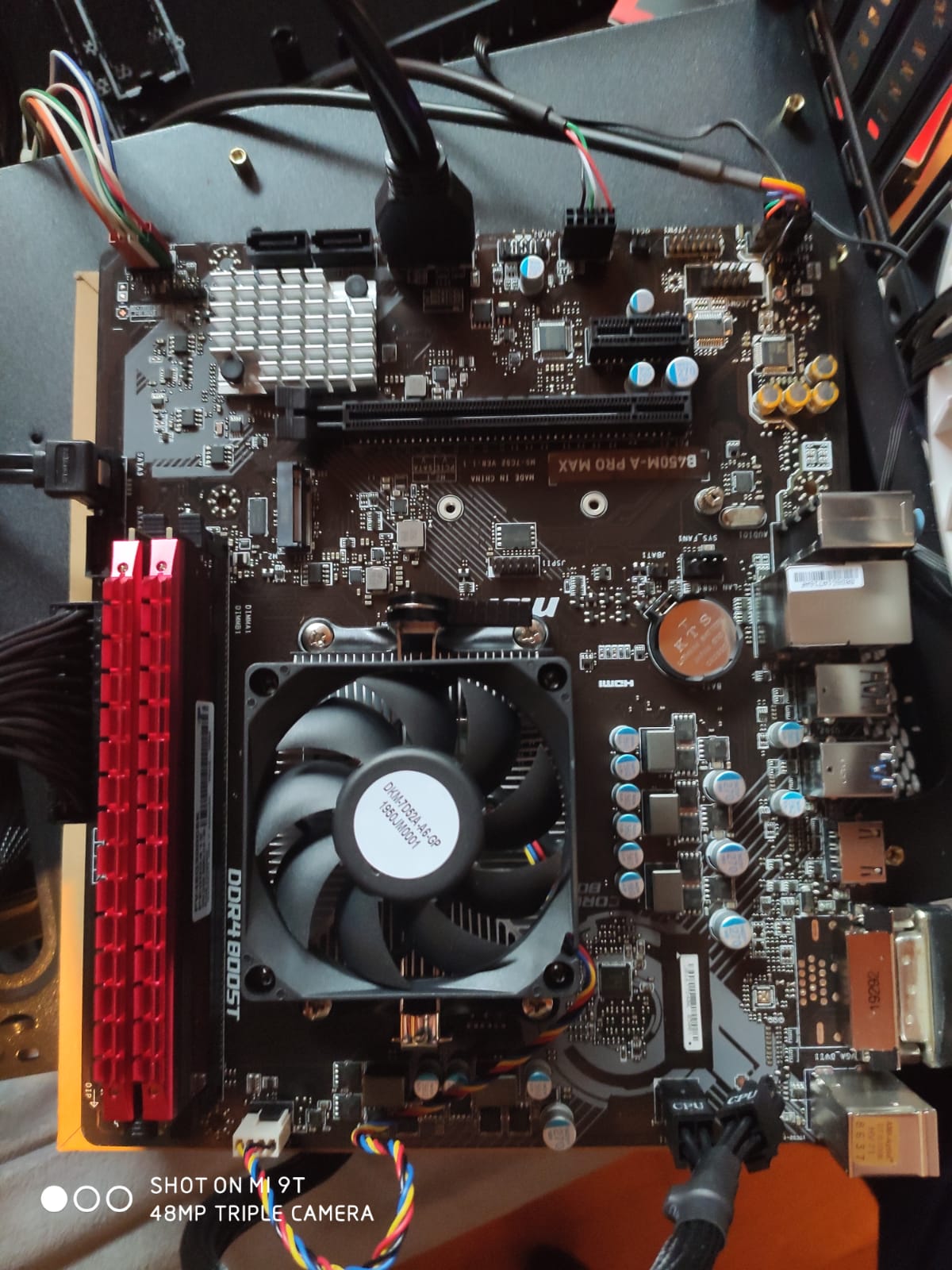

Schaut ein bisschen chaotisch aus sorry ;) aber eigentlich ist alles angeschlossen...
Hab noch eine alte SSD drin aber normal sollte er ja auch wenn diekapput ist biszum bios starten oder?

Steck mal alles ab was nicht zwingend benötigt wird. Es reicht ja erstmal bis zum BIOS zu kommen.
Also SATA, USB_header, AUDIO_header, zweiten RAM raus und was sonst so zusätzlich angeschlossen ist.

Dann steck mal Kabel für Kabel wieder ein und teste jedes mal erneut. Dann weisst du irgendwann welche Komponente den Fehler verursacht.
Der zweite RAM stick ist schuld wie es aussieht wenn der drin ist kommt wieder kein Bild
Reaktionen: Christian1297
Hast du beide RAM Sticks schon einzeln getestet?
Beide RAM Slots des Mainboards einzeln auf Funktion getestet?
Kann ja auch seien, dass A) einer der Slots kaputt ist oder B) der Fehler erst mit zwei verbauten Modulen auftritt.

Alsoder rechts slot geht bei beiden aber sobald einer links drin ist (Der Am Netzkabel) läuft nichts

Schau mal ob sich da Schmutz, Staubkörner oder so im Slot befinden. Wenn aber alles okay ist musst du das Mainboard wohl austauschen lassen.
