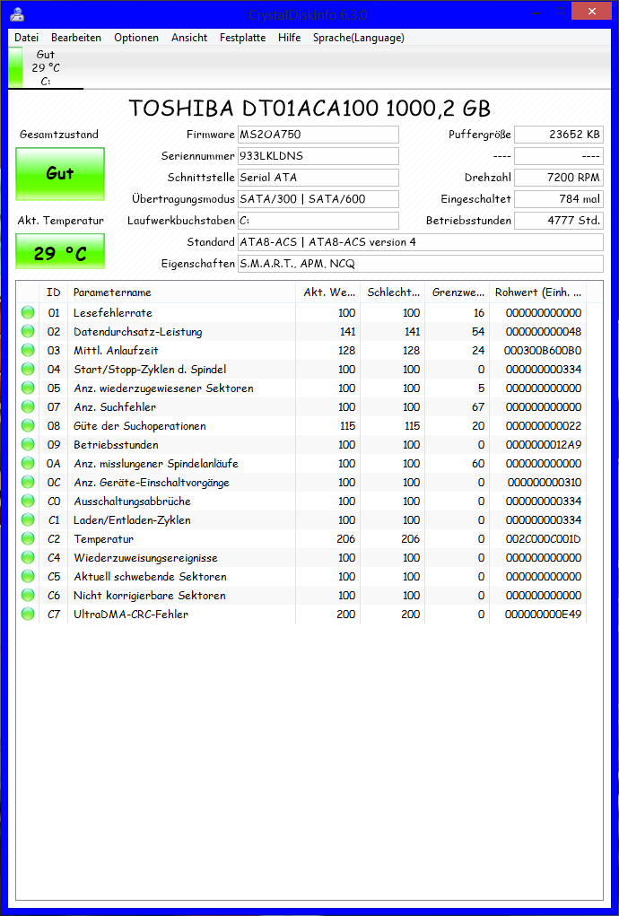

Prüfe mal deine Platte mit CrystalDiskInfo.
Das habe ich bereits gemacht. Zeigt komischerweise bei jedem Aktuellen wert Das gleiche wie beim schlechtesten Wert an und das ausnahmslos, jedoch zeigt es als Gesamtzustand "gut" an.
hier das gewünschte Bild von CrystalDiskInfo. Ich hoffe alle Werte sind soweit Sichtbar.
Kabel getauscht und selbst anderen Anschluss probiert. Probleme bleiben bestehen. habe noch einmal einen Benchmark mit Defraggler gemacht und bemerkt das beim Geschwindigkeitstest eine zufällige lesegeschwindigkeit von 6MB vorliegt. Ich denke mal diese müsste erheblich höher liegen. Kann das so stimmen?
Prüfe mal deinen Arbeitsspeicher mit Memtest 86.
6MB/s sind für zufällig Zugriffe bei HDDs sogar sehr gut, da wurde nur über einen kleinen Adressbereich gebencht. Die HDD ist in Ordnung und wenn der Rohwert von C7 nicht mehr steigt, das neue SATA Kabel auch. Ich würde auch mal das RAM richtig testen, damit RAM Fehler auszuschließen sind. Dazu stellt man alles im BIOS so ein, wie es auch nachher läuft, also keine OC-Tweaktools unter Windows verwenden! Dann die iso / img von Memtest86+ von CD oder USB-Stick booten, denn man kann nicht unter Windows sinnvoll das RAM testen. Es sollten min. 6 PASS abgewartet werden und es darf dabei kein einziger Fehler auftreten, also am Besten über Nacht laufen lassen. RAM-Fehler können die unmöglichsten Probleme erzeugen.

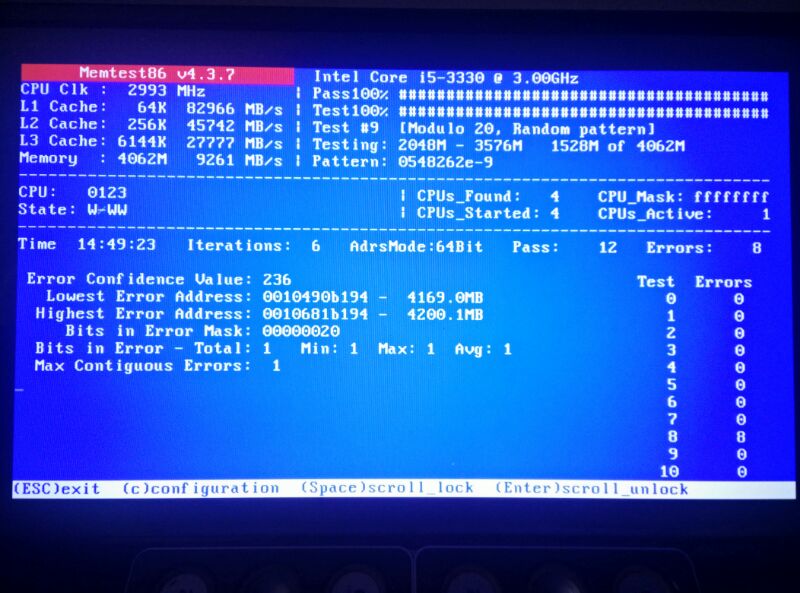

So gut nach 15 Stunden testen bin ich dann endlich fertig. Hierbei muss gesagt werden ich habe das ganze nicht mit Memtest86+ sondern mit Memtest86 V4.3.7. Ich hoffe das ist nicht schlimm. Ich hab auch 12 PASS abgewartet und kam dabei auf 8 Fehler die alle beim 8. Test waren. Ich weiß nicht ob das nun der Grund ist für meine schlechte Aufnahme von Programmen und den ganzen Abstürzen, aber hoffe die Daten können euch weiter helfen.:)^909D7266778D5FF80866E579545E910E81EF88EE15BB2EA908^pimgpsh_fullsize_distr.jpg

Ja ich hatte bei 12 Durchgängen 8 Fehler immer beim gleichen test ( Screenshot weiter oben) und das ist schon ein sofortiger Grund für den Wechsel? Habe screens beim stöbern mit über 300 Fehler gesehen . bei sowas sehr ich es ja auch ein. Aber gut dann erkundige ich mich nach neuen RAMchips. Könnt ihr aus eigener Erfahrung etwas empfehlen? :)
aja stimmt, das hab ich überlesen.
ja klar, jeder Fehler bei Memtest ist schon zu viel. Jetzt einfach einen Riegel alleine verwenden und dann den anderen. Du kannst auch die Riegel einzeln bei Memtest testen.
Ja, Crucial Ballistix sind gut.
