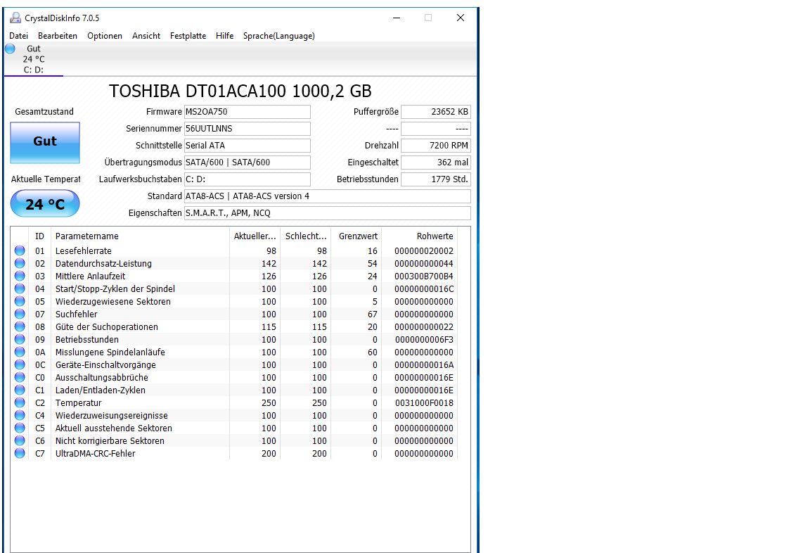

Bau dir eine vernünftige SSD ein und lass das System mit deinen wichtigsten Programmen darauf laufen. Fertig
Mach mal im Leerlauf den Affen-Griff (STRG+ALT+ENTF) und gehe auf "Task-Manager". Siehst Du dort parasitäre Prozesse, die Ressourcen schnorren?
Das CrystalDiskInfo Foto bitte ganz aufziehen, man sieht ja nicht alles!
Und nicht extern hochladen, sondern im Forum direkt.

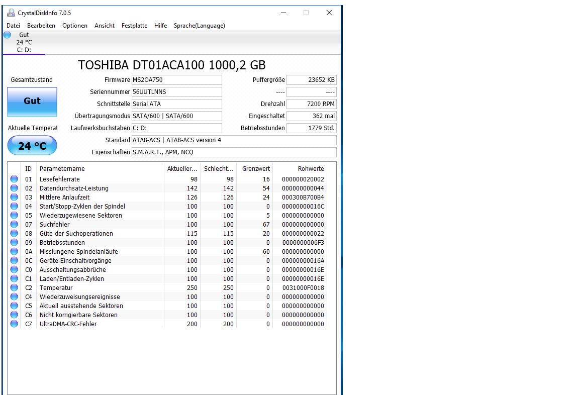

Hier ist es Nochmal ganz
Wie sieht es aus wenn ich einfach eine andere HDD einbaue? Will nicht schon wieder 120 Euro ausgeben :O oder sogar mehr
Habe was im BIOS Gefunden : Leistungaufrüstung kann das bis zu 100% Machen. soll ich es machen?
Die HDD ist okay, daran liegt es ncht.
