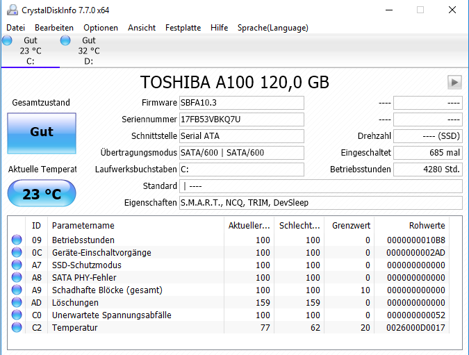

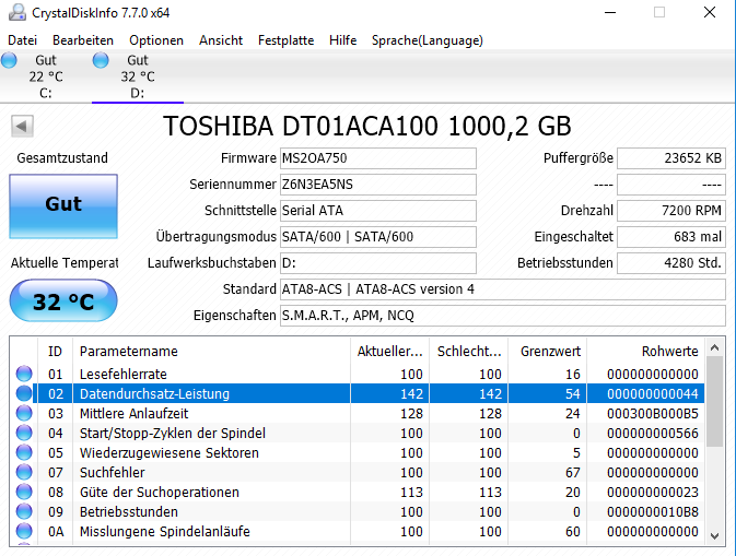

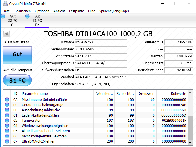

Wie ich sehe hat die HDD seit den letzten Screenshots einen weiteren Einschaltvorgang, aber 3 Start-Stopp der Spindel und auch 3 Lade- Entladezyklen. Die Platte wurde in den 6 Betriebsstunden also zweimal vom Rechner in den Standby geschickt, hat aber abgesehen davon die Köpfe nicht selbst geparkt. Zwei Laggs könnte in der Zeit also auf das Konto der HDD gehen. Du kannst den Ruhezustand in den Energieoptionen auch deaktivieren.

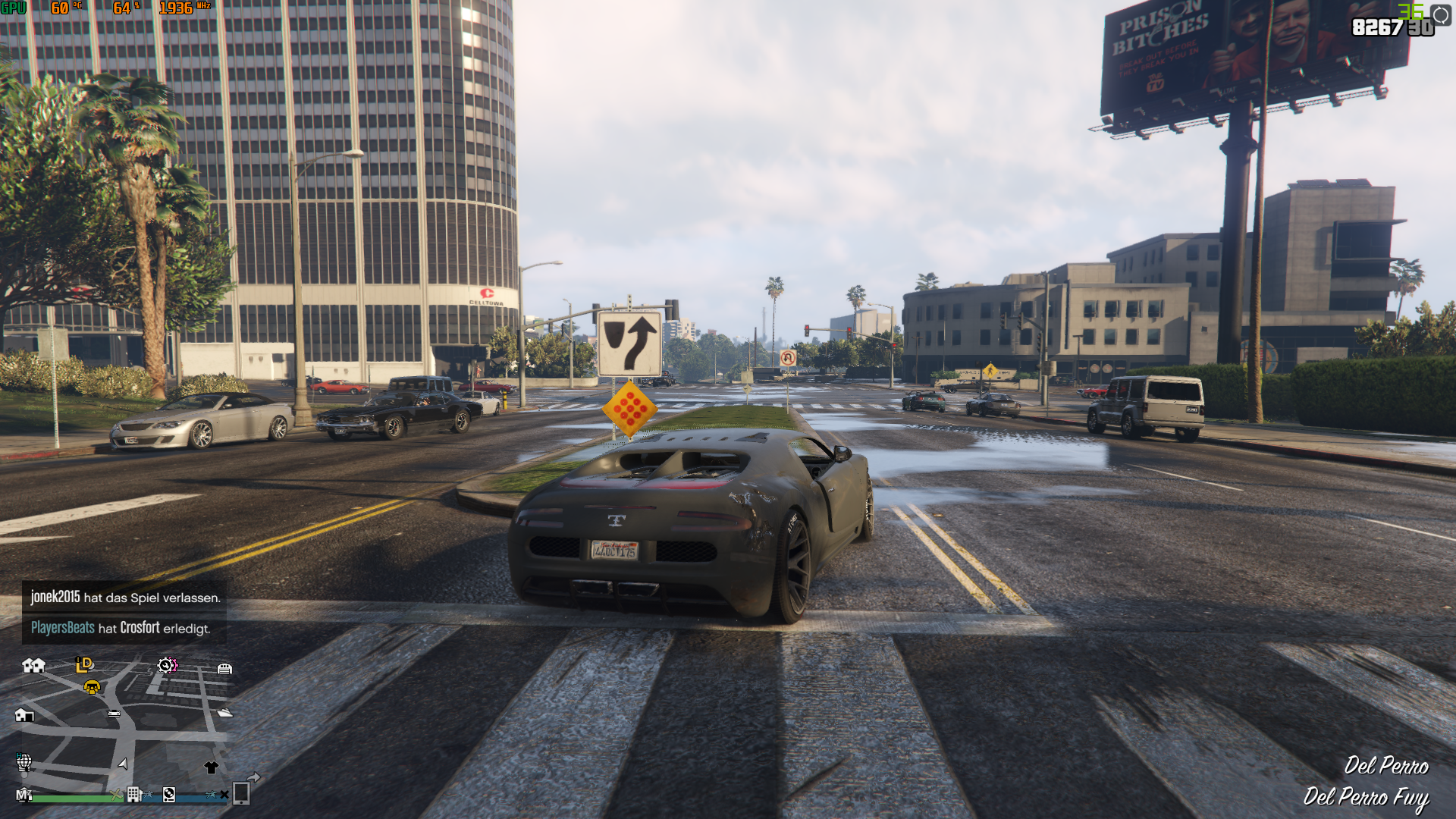

>>> Graka Überwachung mit msi afterburner kurzer screen
Beim stehen so sonst 60 fps normal, vsynch nun aus
