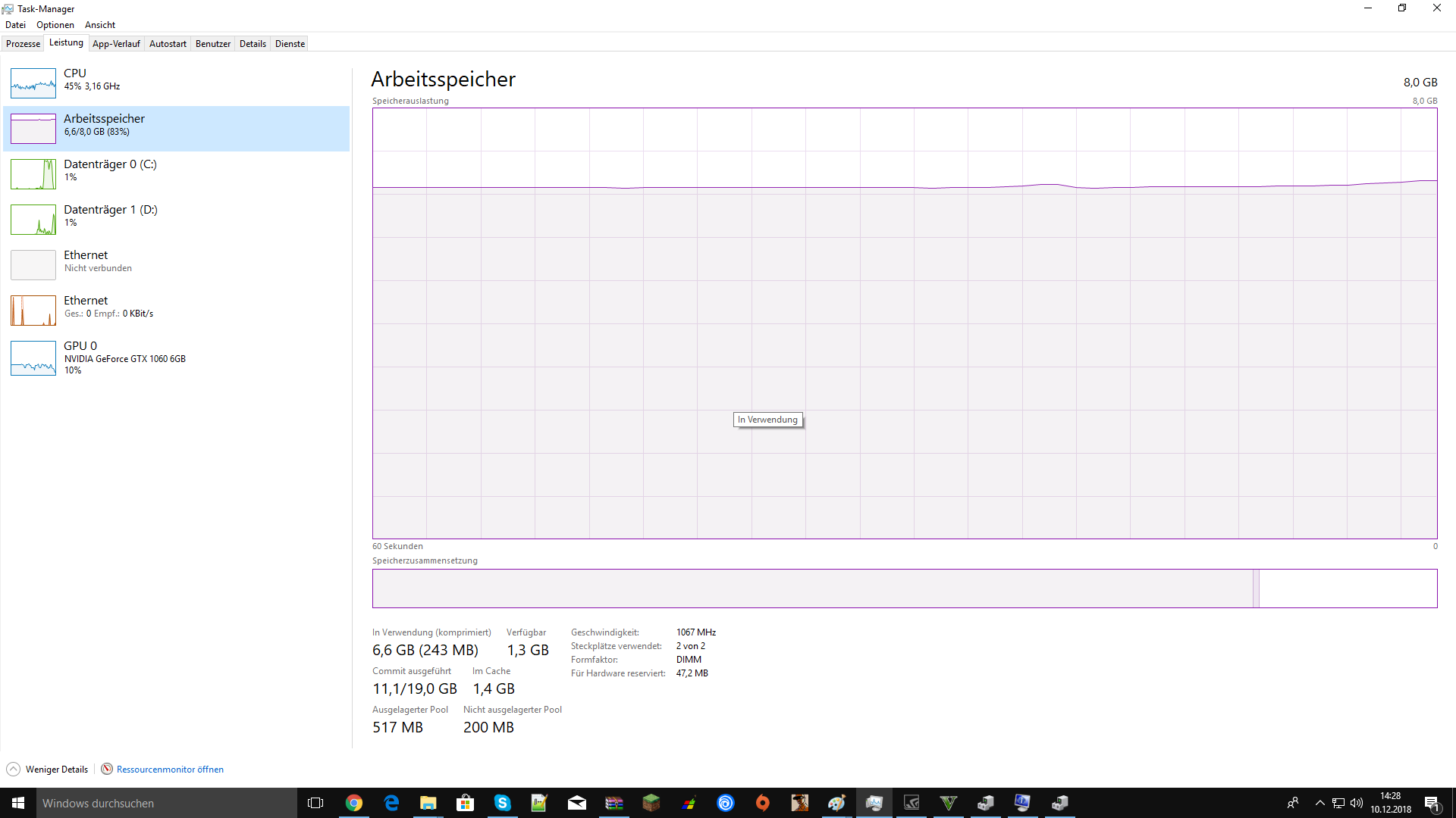

Auf niedrigen Grafikeinstellungen ist es nicht anders. Mein RAM läuft auch bei 6,6 / 8 bei spielen wie GTA V.

Ebenfalls ein kurzer Screen nach dem raustabben aus GTA V vom Task Manager gemacht. (captcha.png)

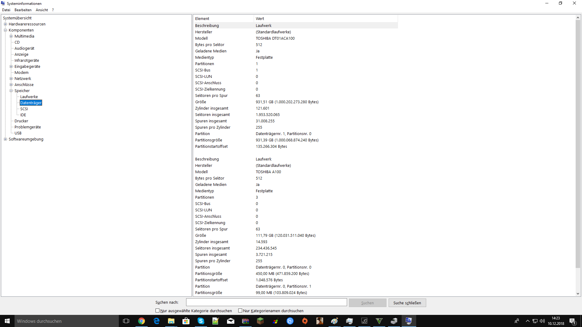

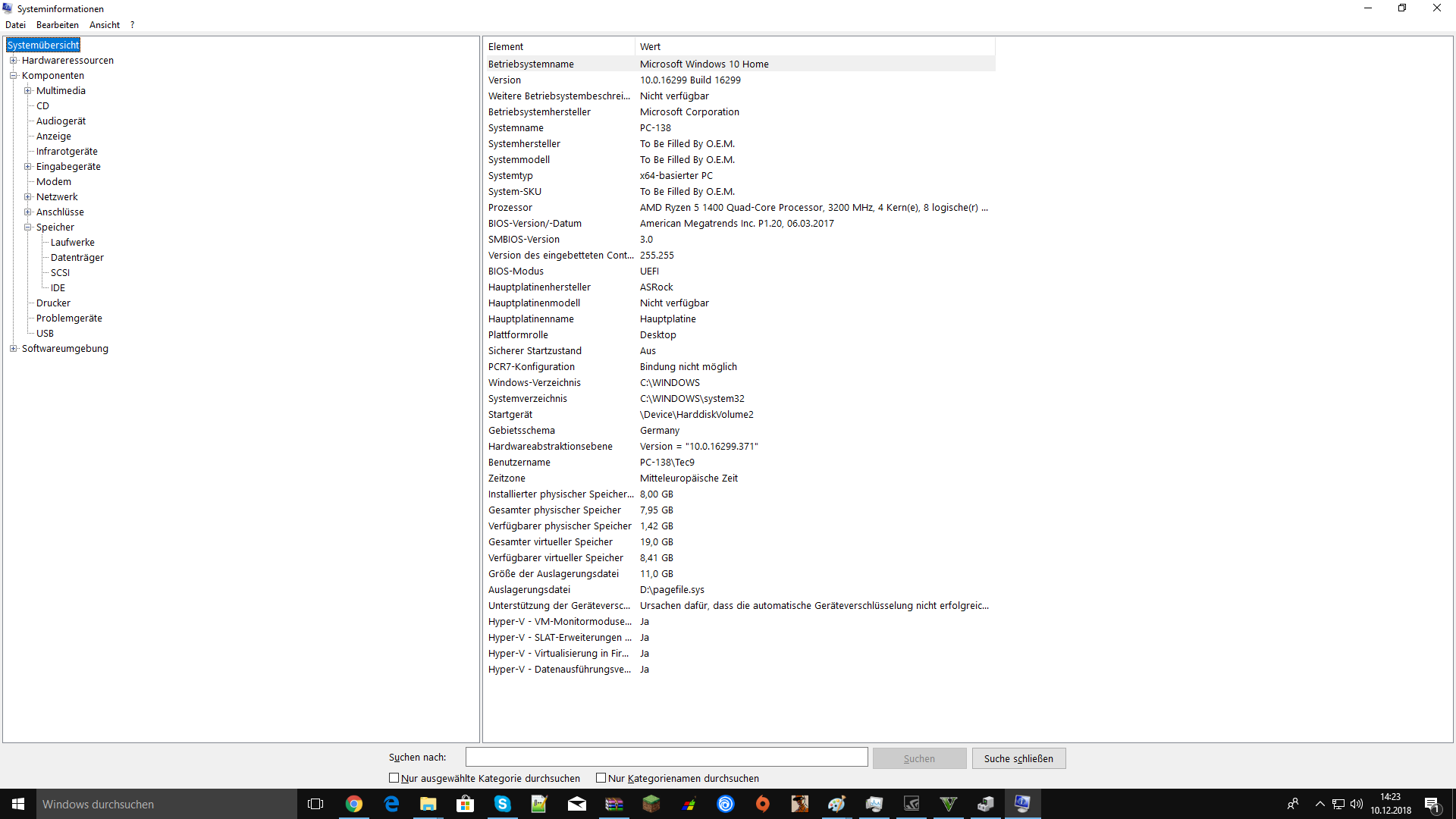

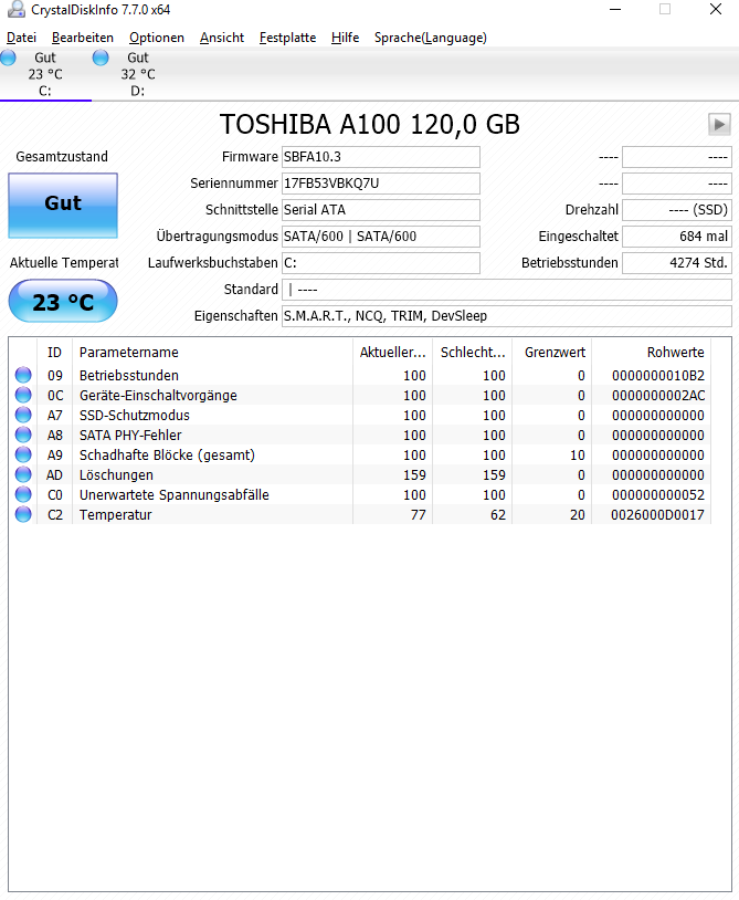

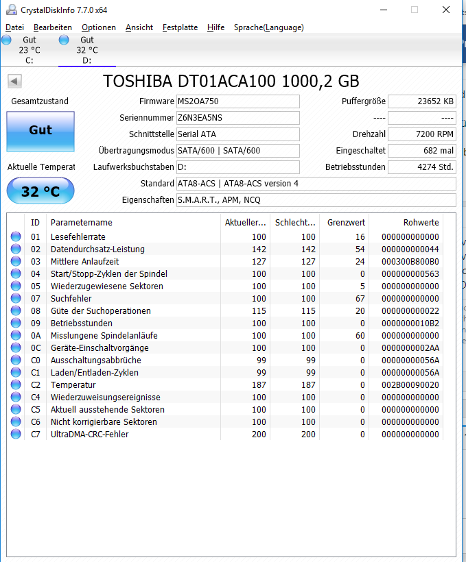

Poste doch bitte mal den Screenshot von CrystalDiskInfo für die Platte, ziehe aber bitte das Fenster soweit auf, dass alle Attribute und auch die Rohwerte vollständig sichtbar sind, also keine Scrollbalken mehr erscheinen. Dann schau mal im Resourcen Monitor (mache auch die Datenträgeraktivitäten auf überlegen sie Spelten sinnvoll sortiert werden) welche Prozesse auf welche Dateien auf der Platte zugreifen.

Okay hab ich mal gemacht für beide Festplatten.
Übrigens:
Win10 mal wie empfohlen neu aufgesetzt und GTA V auf C Installiert gestern und bis gerade lief alles
recht gut allerdings hats gerade wieder angefangen zu laggen und zwar als mein Ps3 Controller
für den PC ( nutze ein tool um damit am PC spielen zu können heißt "Scptoolkit") runtergefallen
und das kabel dann halt abgegangen ist, seitdem laggt es wieder auch nach einem Neustart,
habe das ansich schon deinstalliert aber vielleicht nicht gründlich genug...
Laggt auch jetzt auffällig auf dem Desktop beim schreiben bspw
Anhäge, fenster so lang gezogen wie möglich
Die HDD ging zuweilen in den Unlond (Köpfe geparkt) und auch zuweilen in den Standby. Die SSD ist aber eine ohne DRAM Cache und bei denen ohne DRAM Cache wundert es mich nicht, wenn das System laggt:
Das liegt daran das die Controller die Mappingtabelle also den Flash Translation Layer (FTL) und eben nicht Userdaten im DRAM Cache ablegen, also die Information wo die Daten im NAND stehen und wo NAND frei ist um dort schreiben zu können. Die ohne DRAM Cache halten dann immer einen kleinen Teil der Mappingtabelle im interen SRAM des Controller, genug um in den Benchmarks die ja nur über ein oder weniger GB Adressraum benchen, aber im Alltag muss sie dann ständig erstmal wieder den passenden Teil aus dem NAND nachladen, was eben viel länger als ein DRAM Zugriff dauert.
