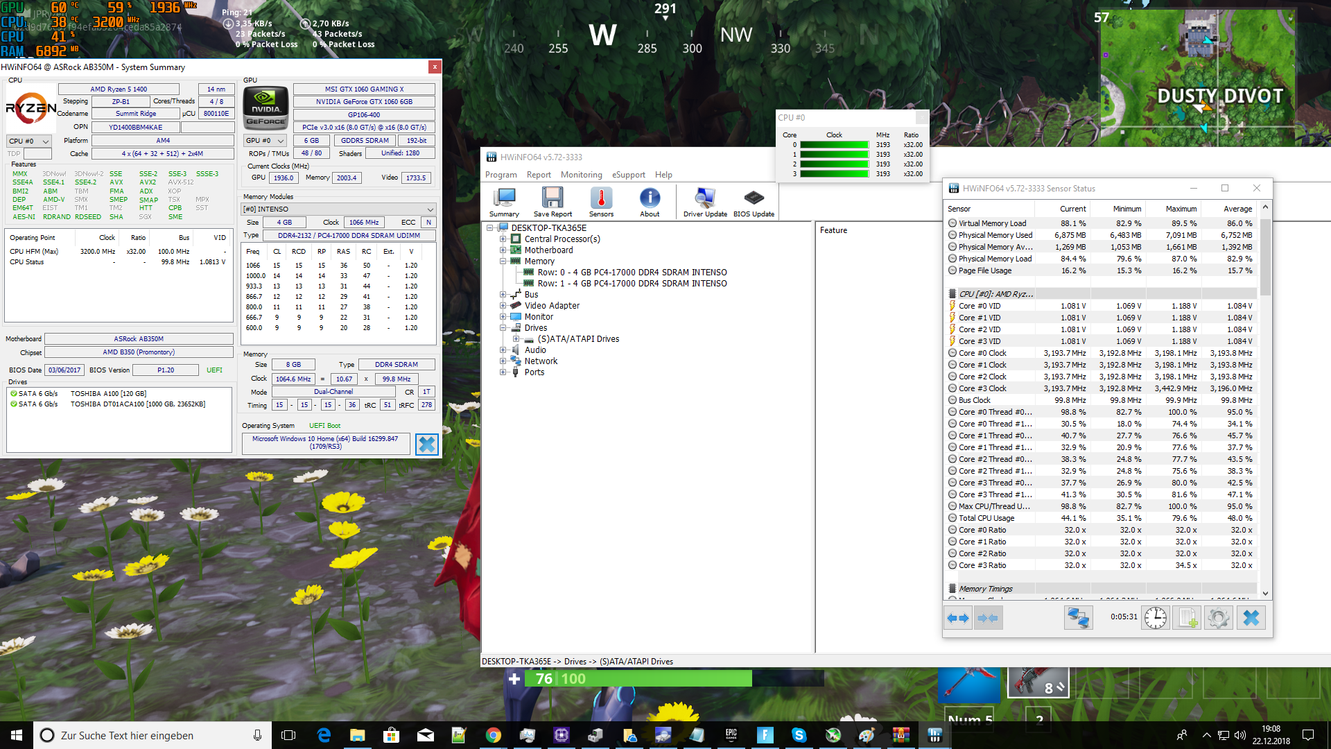

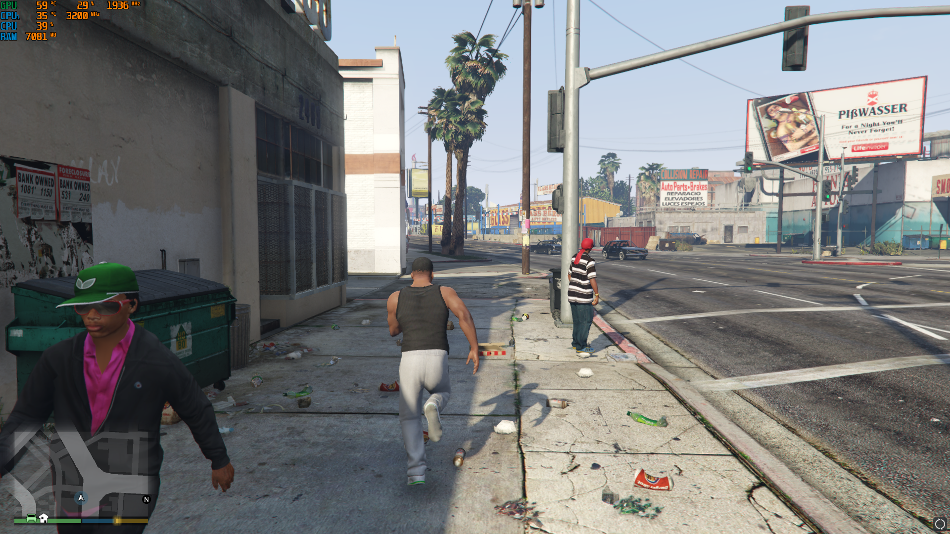

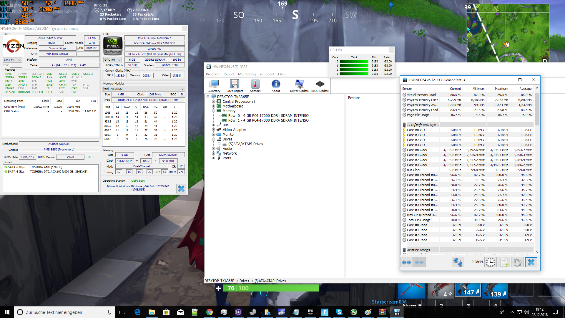

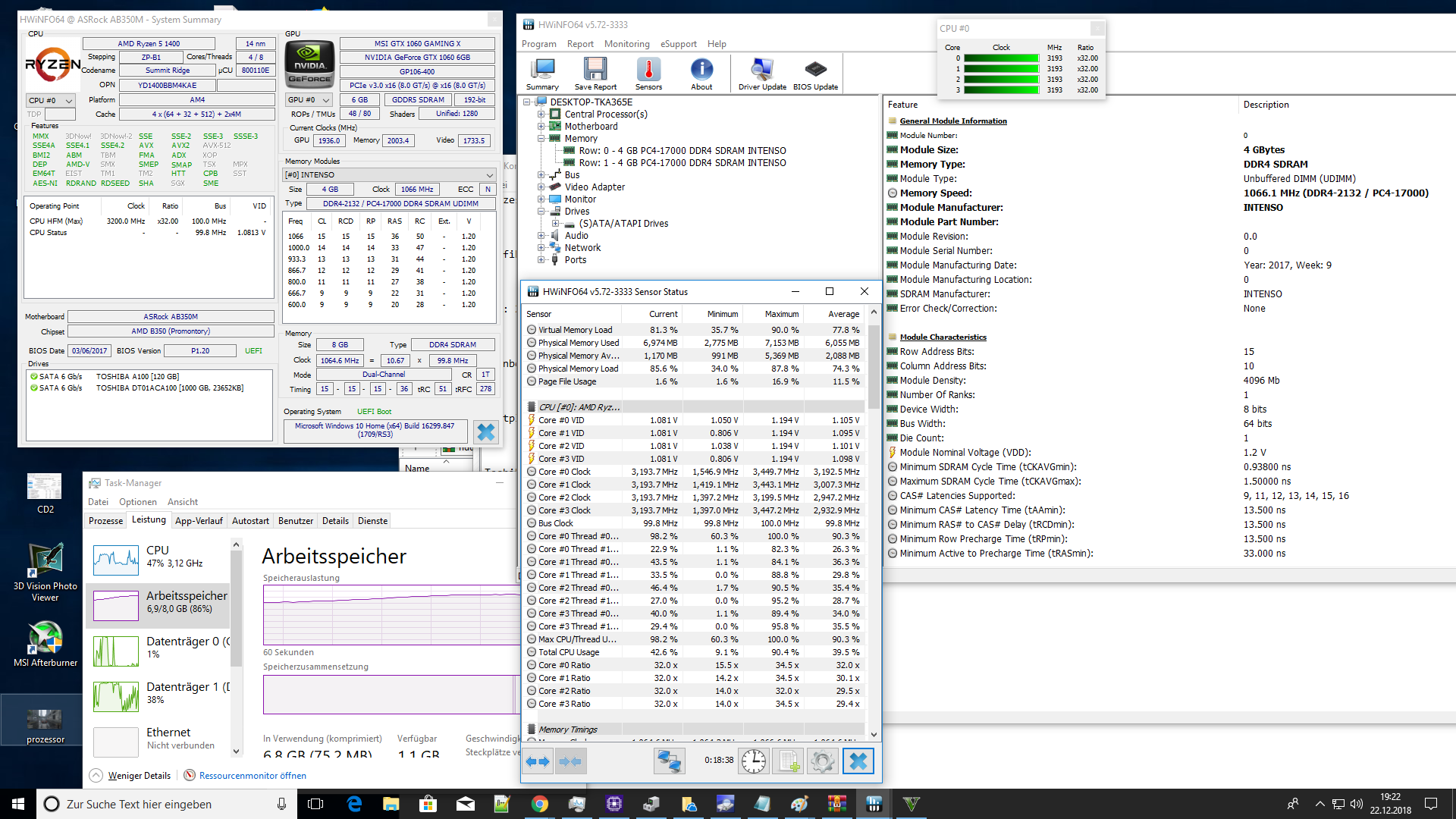

Mit Maus & tastatur getestet,
Okay, hab mal 4 Screens gemacht, wo man alles ziemlich gut sehen kann mit hwinfo alle
möglichen fenster, & afterburner stats
Alles auf max grafiken direkt nach raustabben abgescreent
/edit: getestet mit fortnite, gta v
Sehr gut, damit kann man arbeiten :daumen:
Es trifft meine Vermutung, dass dein RAM ausgelastet ist - auch wenn noch 1GB frei ist, fängt Windows schon früher an auszulagern.
Ist wie gesagt eine Vermutung meinerseits, würde gerne noch eine andere Meinung dazu hören.
/Edit
An den Festplatten (drittes Bild) sieht man, dass deine Platten immer wieder "spikes" bei der Auslastung haben.
Das könnte meine Vermutung bestätigen.
Reaktionen: rg88 und Ryzen51
