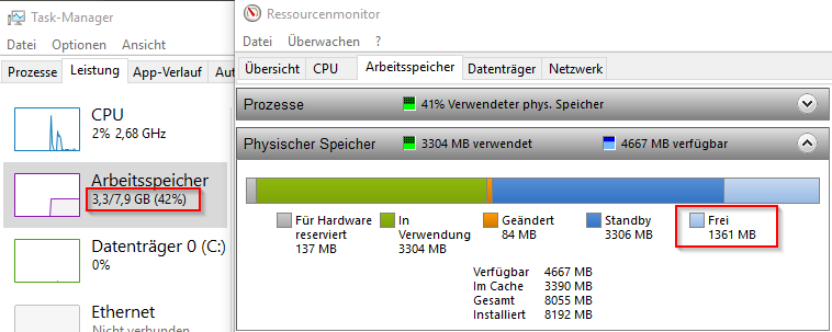

Ich würde eher sagen es sind die 4GB RAM. Das ist auch für Win7 nicht die Welt.
Wieviel MB werden im Taskmanager im Reiter Leistung als"Frei" angezeigt? Am Besten vom Reiter Leistung einen Screenshot posten.
Windows hält bereits geladene Dateien im und welche von denen es ausgeht, dass diese benötigt werden könnten im Cache vor. Der Verfügbare Speicher ergibt sich in etwa aus der Summe aus freien Speichern und Im Cache.
Wenn nun kaum oder kein freier Speicher da ist, Schmeisst Windows die im Cache vorgeladenen Daten entweder weg oder schiebt sie in die Auslagerungsdatei und lädt vom Datenträger die benötigten Daten nach. Das bremst die Kiste arg aus beim wechseln zwischen Fenstern/Funktionen/öffnen von Anwendungen/etc....
Nebeneffekt davon ist auch, dass die CPU last hoch geht.
Nen RAM Upgrade sollte da Wunder wirken. Bei 4GB würde es micht nicht wundern wenn schon direkt nach dem Hochfahren kaum Freier Speicher da ist.

XimiGin schrieb:
Scheinst ja ein wahrer Experte zu sein
Ja geh mal zu ner Microsoft Zertifizierung, da lernst du was über Performancemonitoring und kannst auch ein wahrer Experte werden :evillol:!
Dein Screenshot bezieht sich nicht auf den freien sondern auf den Verfügbaren Speicher. Unter Windows 10 wird im Taskmanager der freie Speicher nichtmal angezeigt. Das sieht man da nur noch im Ressourcenmonitor.
Huch, da sind gar nicht 4,6GB frei sondern nur 1361MB.
Formel: Verfügbar = Im Cache + Frei - Geändert.
Über Seitenfehler lässt sich auch sehr gut messen wie oft Windows von der HDD/SSD bzw. vom SWAP nachladen muss. Darüber lässt sich dann auch ein Arbeitsspeicher Mangel ermitteln. Microsoft Artikel welcher auf Seitenfehler seht gut eingeht: https://support.microsoft.com/de-de/help/2299554
