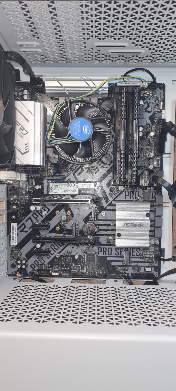

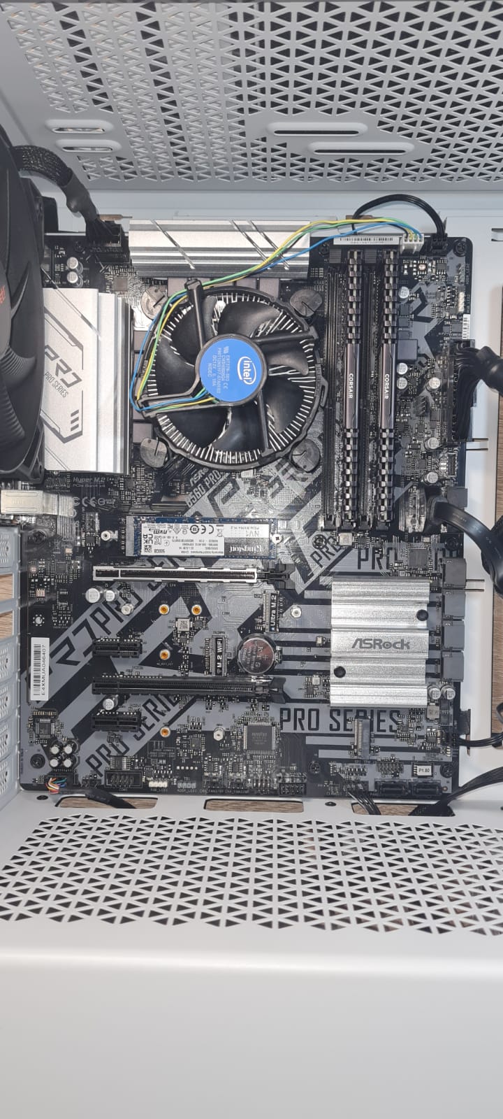

Mach mal bitte Fotos von deinem Aufbau
Reaktionen: Marina23

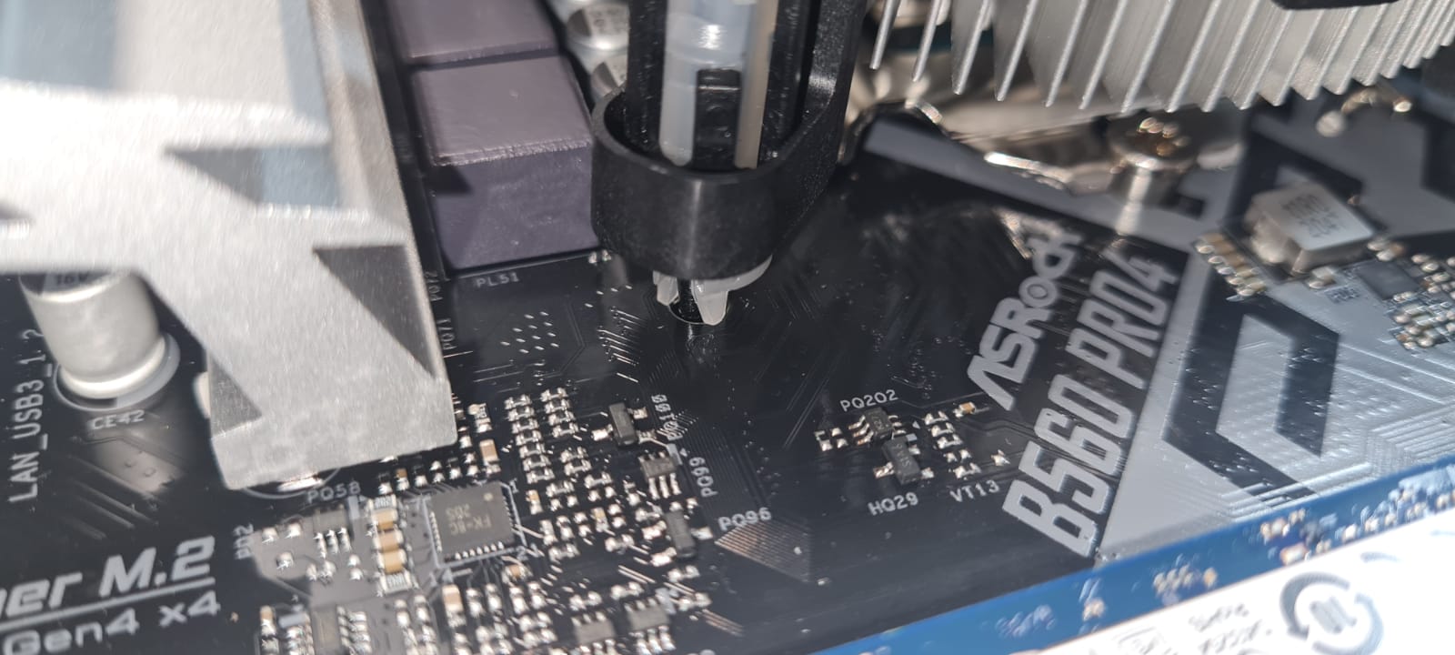

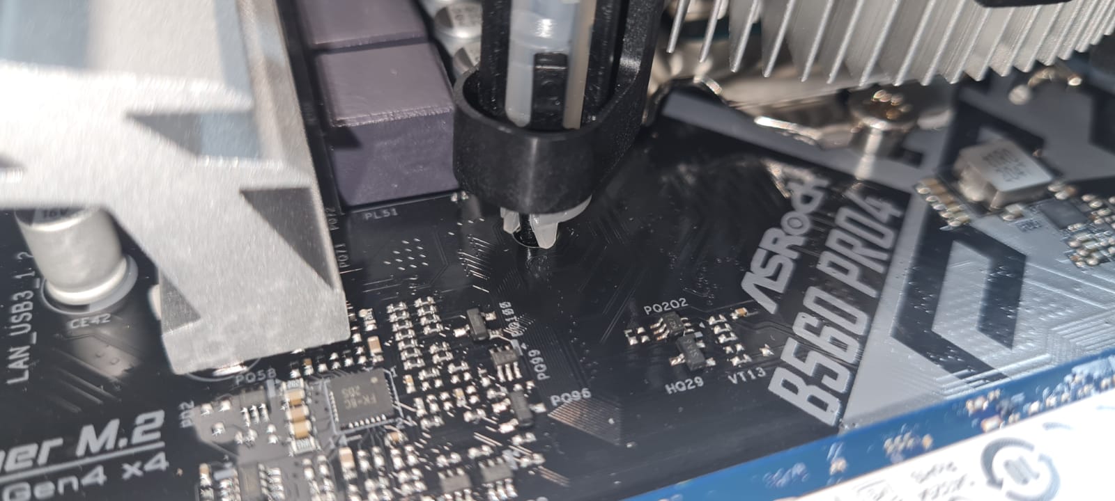

Bei dem einen Bild sieht man diesen Clipser, der nicht rein geht. Das weiße ist viel weiter auseinander, als das Loch zum einlassen groß ist.

Da wurde erst der Push-Pin reingedrückt bevor die weissen klippse durchs Loch waren, oder eben einfach ohne Plan durchgedrückt - dann sieht das so aus. Den von mir geposteten Intel link beachten und abarbeiten!
Reaktionen: AB´solut SiD
naja weil der schon verriegelt ist, der schwarze Pushpin ist schon runter gedrückt, klar das das Weiße da nicht rein geht, wie auch, du musst ihn erstmal wieder entriegeln
Die waren alle zu 100% durch den Löchern und dann erst zugedrückt.
Aber die lösen sich immer wieder, auch die anderen und der eine hier geht gar nicht mehr durch. Der Lüfter ist auch 1x abgefallen
Dann ist er nicht richtig montiert, siehe Intel Anleitung! Erst müssen alle weißen klippse durch dann mit dem schwarzen fixieren. Wenn das nix mehr wird kauf dir lieber nen anderen Lüfter mit nem einfacheren Montagesystem.

Ohne gute Bilder kommen wir so nicht weiter...

Dann GPU rein und weiter gucken, aber nix langes machen dein Kühler ist ja nicht wirklich montiert!
