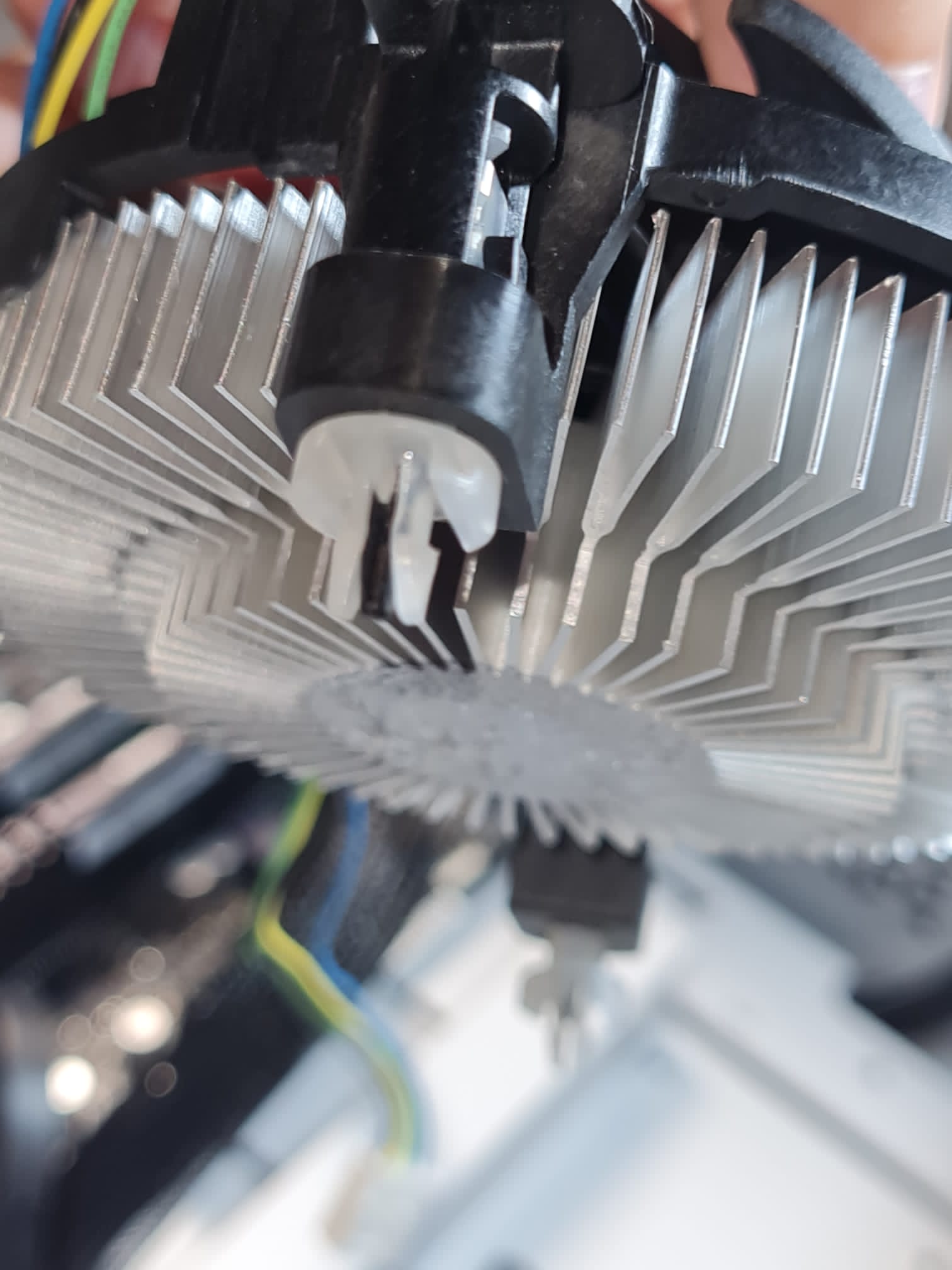

Novocain schrieb:
Dann ist er nicht richtig montiert, siehe Intel Anleitung! Erst müssen alle weißen klippse durch dann mit dem schwarzen fixieren. Wenn das nix mehr wird kauf dir lieber nen anderen Lüfter mit nem einfacheren Montagesystem.
Der eine schwarze Push Pin geht trotz zurücksetzen nach der Anleitung nicht wieder raus (s. Bild)
Reaktionen: Novocain
Dann drehen evtl rechts rum bis Anschlag oder links rum bis Anschlag, dann nach oben ziehen.

Also der CPU Lüfter sitzt jetzt bombenfest. Habe ihn nochmals ausgebaut und ich musste leichte Gewalt anwenden, damit die schwarzen Pins rausgehen, aber jetzt geht zumindest das.

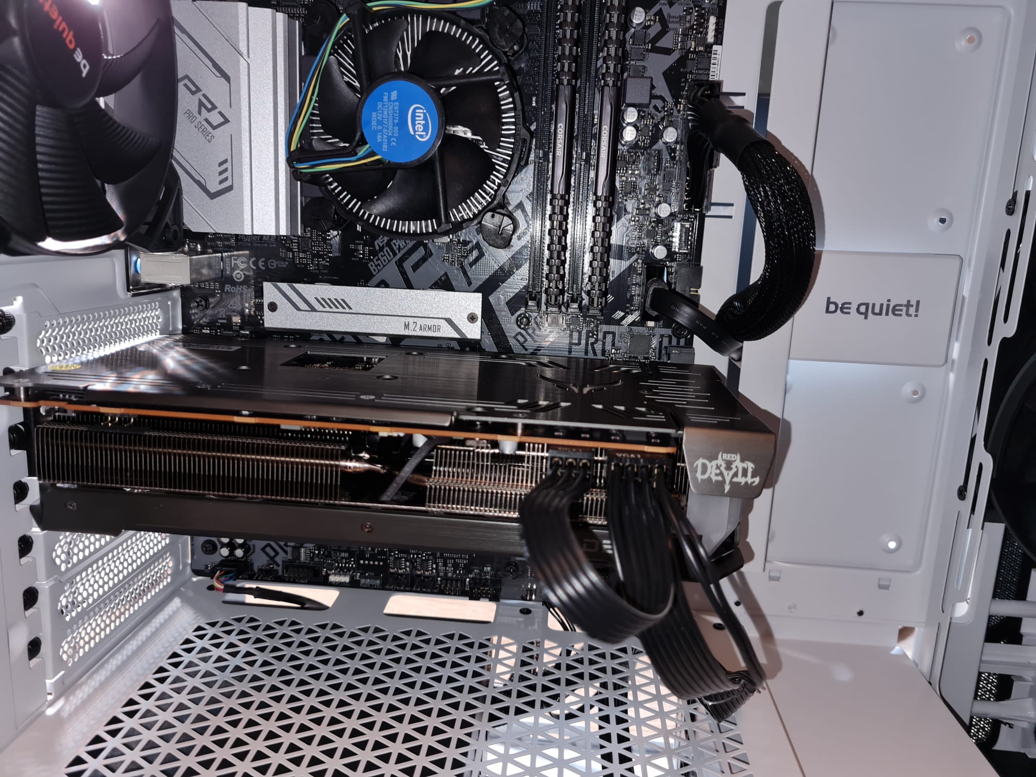

Da VGA Diagnose noch leuchtet kurze Frage:
Die Graka ist doch so richtig angeschlossen, oder?
In den PCI Slot ist sie richtig eingerastet Stromkabel kommt vom Mainboard und schließe 8 Pin und 6 Pin mit einem Kabel an.
Du meinst das Kabel kommt vom Netzteil oder? Teste es mal mit zwei sepparaten Kabeln vom Netzteil zur GraKa. Also PCIe 1 und PCIe 2 am Netzteil.
Reaktionen: Akula
Genau, kein Y-Kabel nutzen einzelne Kabel für die jede Buchse!
Reaktionen: Akula

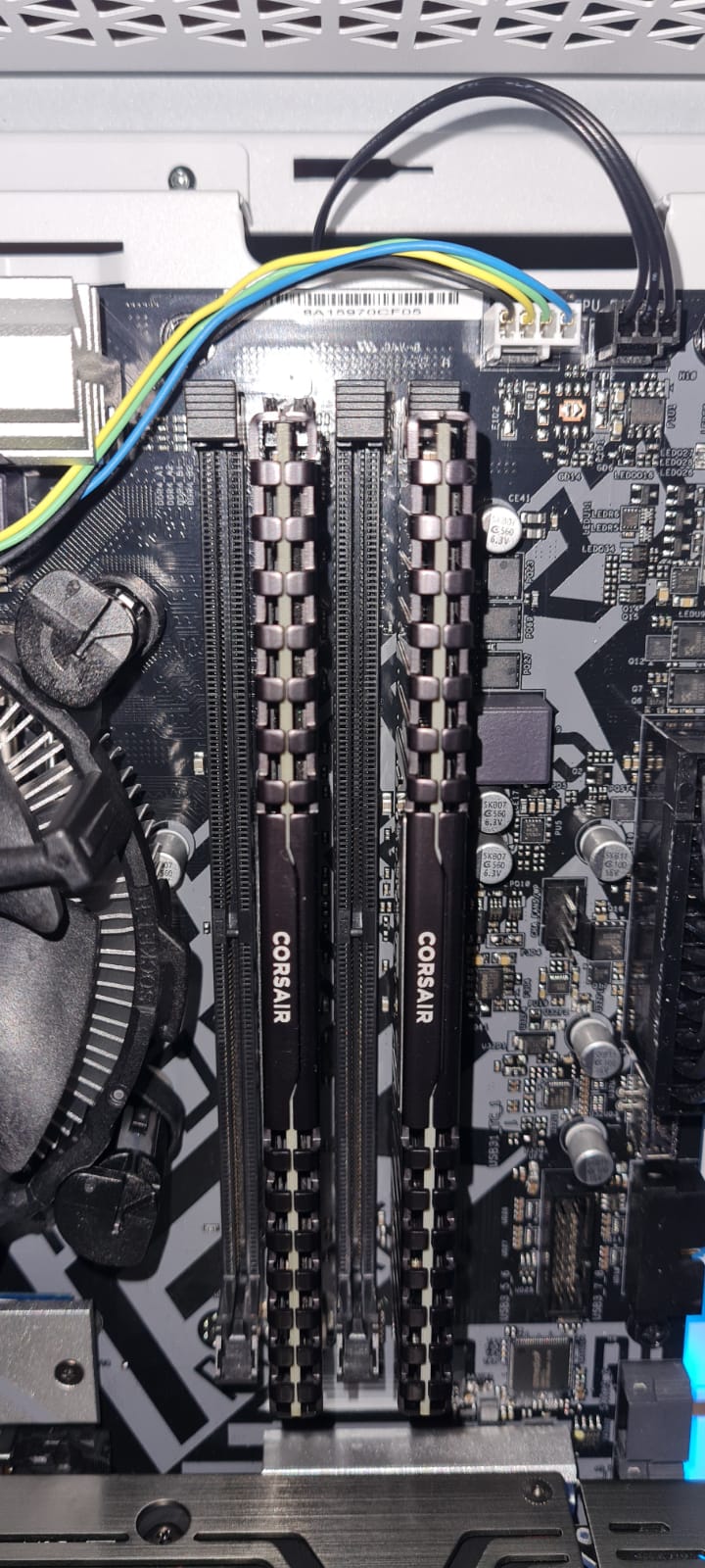

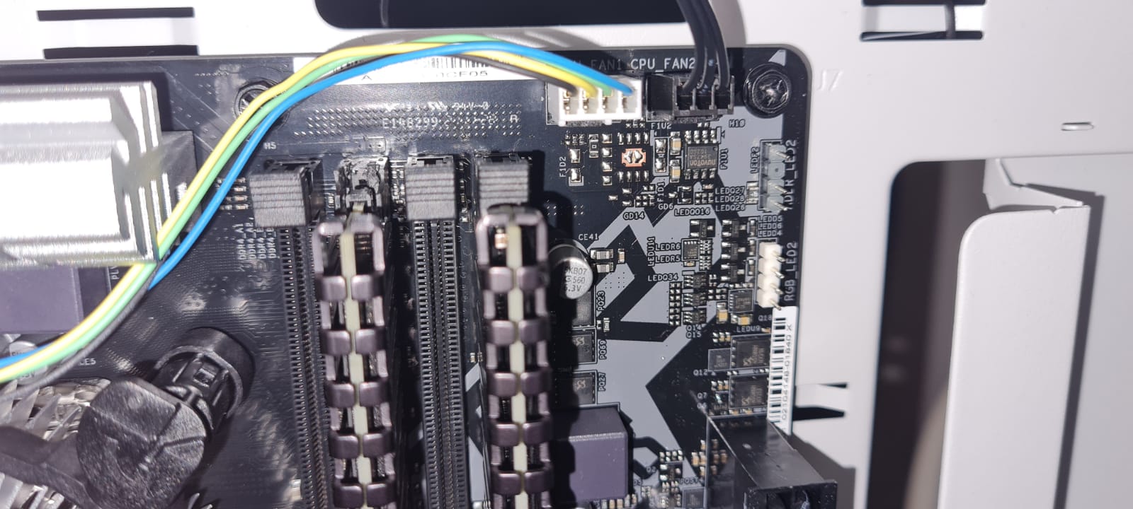

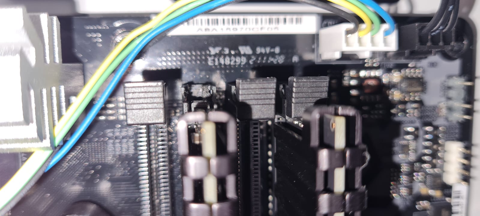

Zum rausnehmen sollte es eigentlich reichen einen Öffner zu betätigen und dann den Riegel vorsichtig "rauskippen". Dann müsste man mal den Schaden sehen.
Reaktionen: Akula
Bei dem Mainboard gibt es nur auf einer Seite solche Regler und da ist dieser eine kaputt gegangen. Der RAM Stick geht nicht mehr raus.
Aber das Diagnostik LED bei RAM leuchtet sowieso nicht, nur die VGA. Habe alle möglichen Kabel versucht, nichts zu machen.

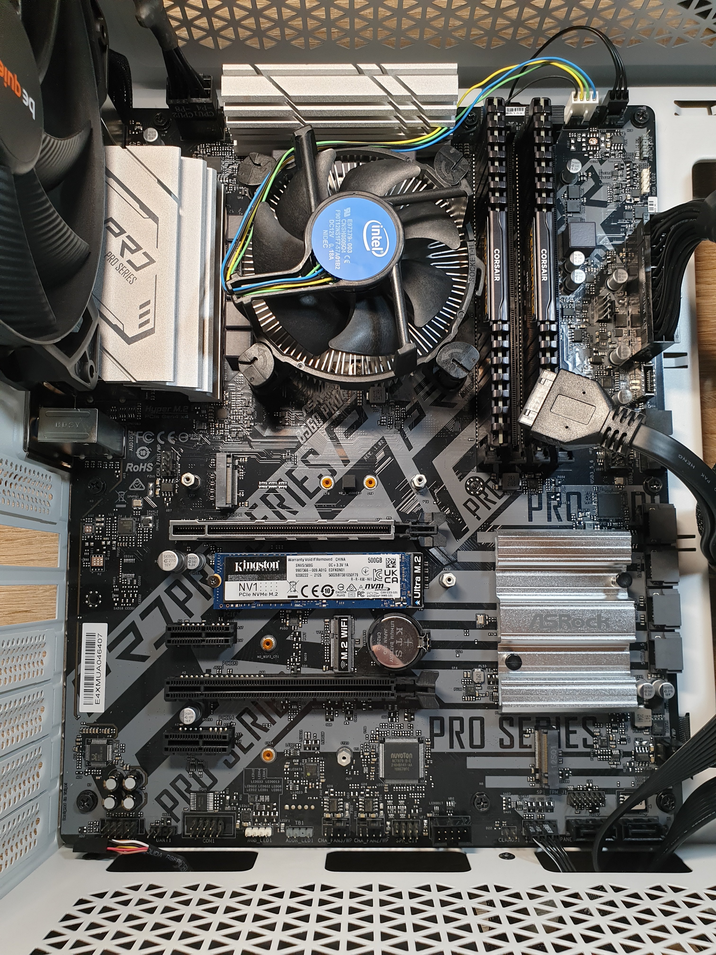

Habe die RAM Sticks getauscht, die sind jetzt bei RAM Slot 1 und 3 drin. Nach vielem Wackeln und Versuchen ist der eine doch raus gegangen.
CMOS habe ich nochmal zurückgesetzt, die Knopfbatterie gemessen und ist voll.
Weiterhin blinken die Lichter VGA und Boot. Bin langsam echt verzweifelt
@Marina23:
nur mal so ein kleiner hinweis am rande: der erste M.2-slot auf dem MB ist bei ner Comet Lake-CPU wie dem 10400F ohne funktion.
Marina23 schrieb:
Habe die RAM Sticks getauscht.
gut, mit Glück funktionieren die auch in DEN ANDEREN BEIDEN Speicherbänken, jetzt nicht so tragisch.
