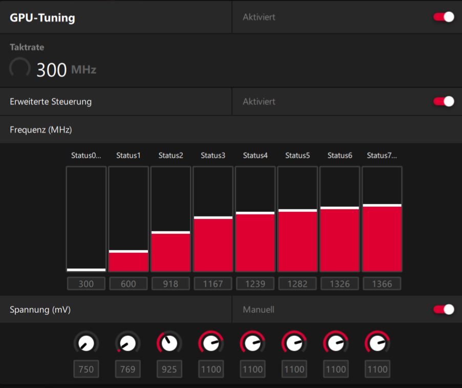

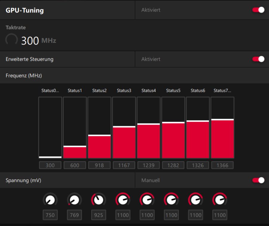

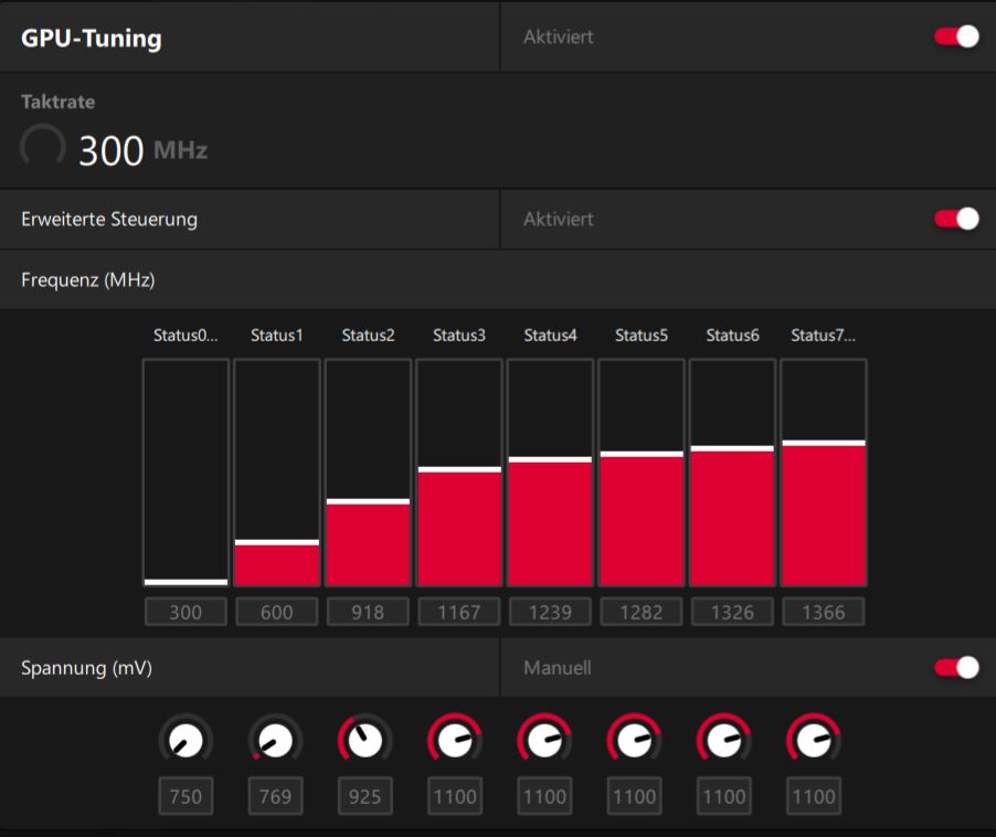

Versuch mal ganz leichtes UV mit der AMD-Software.Mit den Werten bist zum Testen auf der ganz sicheren Seite und unter 80 Grad:
Reaktionen: Hilfsheinz
Ok, ich probier es mal mit diesen Einstellungen und warte, ob sich der Fehler wiederholt. Danke!
