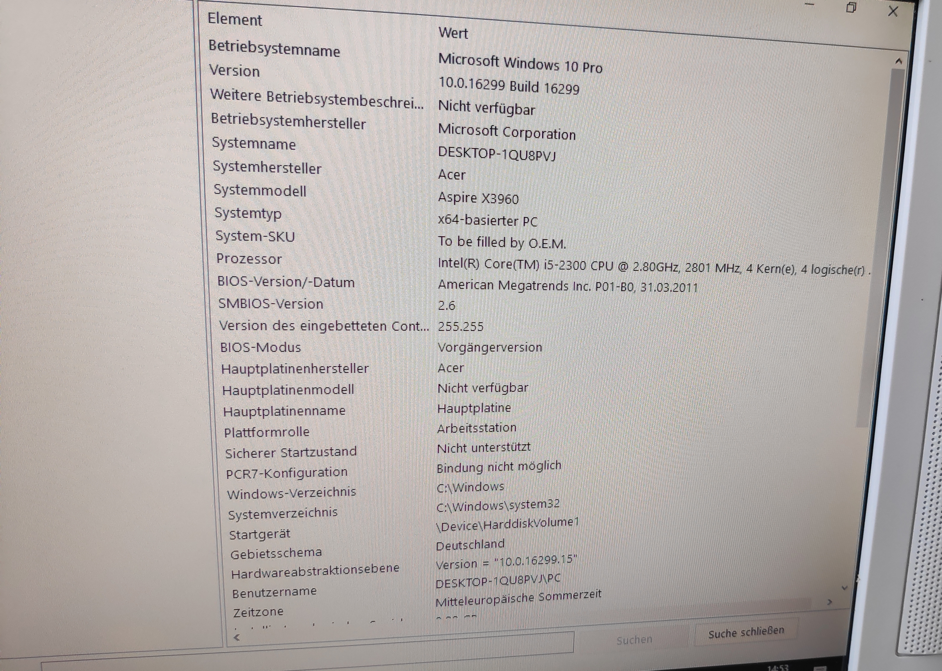

Folgendes Problem: Ich möchte einen Budget PC aufbauen, alles funktioniert soweit gut ausser die Grafikkarte.
Undzwar ist es so, dass nur eine Grafikkarte auf dem Board funktioniert. Die anderen werden zwar auch warm und die Lüfter drehen sich, doch wird keine erkannt, ausser eben die andere.
Erkannt wird eine GTX 650, ich möchte aber eine GTX 650 Ti Boost darauf betreiben. Auch habe ich ältere GPU's getestet, davon zeigte keine einzige ein Bild, ausser eben die GTX 650.
Habe natürlich die Karten auf einen anderen Board probiert, jede einzelne lieferte mir ein Bild dort, nur nicht auf dem anderen Board.
Was ich schon probiert habe:
  • Grafikkartentreiber installiert
  • Bios geupdated bzw. ist auf der neusten, verfügbaren Version
  • Windows 10 neu installiert mit eingesteckter Karte, die vorher nicht ging in der Hoffnung, er erkennt sie dann. Klappte aber nicht.
  • Verschiedene Netzteile ausprobiert um Stromengpässe auszuschließen
  • 4000 mal neugestartet und 2000 mal sauber gemacht. Keine Ahnung.
  • Versucht per Bios die onboard GPU auszuschalten. dies ist nicht möglich, da die Funktion dafür stets ausgegraut war. Wahrscheinlich automatisch aktiviert.
Was mir noch aufgefallen ist: Wenn die GPU, die funktioniert im Betrieb war, dann ging die onboard GPU dafür nicht mehr, was ja normal ist. Wenn ich dann eine GPU verwende die nicht erkannt wird, dann funktioniert auch nur die onboard.
Jedenfalls habe ich schon Stunden gegoogelt, Dinge ausprobiert aber nicht wirklich was gefunden. Bin daher auf einen schlauen Kopf hier angewiesen.
Die Specs findet ihr im Anhang.

Die Windows-Version ist veraltet (1709).
Die würde ich zuerst aktualisieren, wenn da schon Win 10 auf den Oldie muß.
