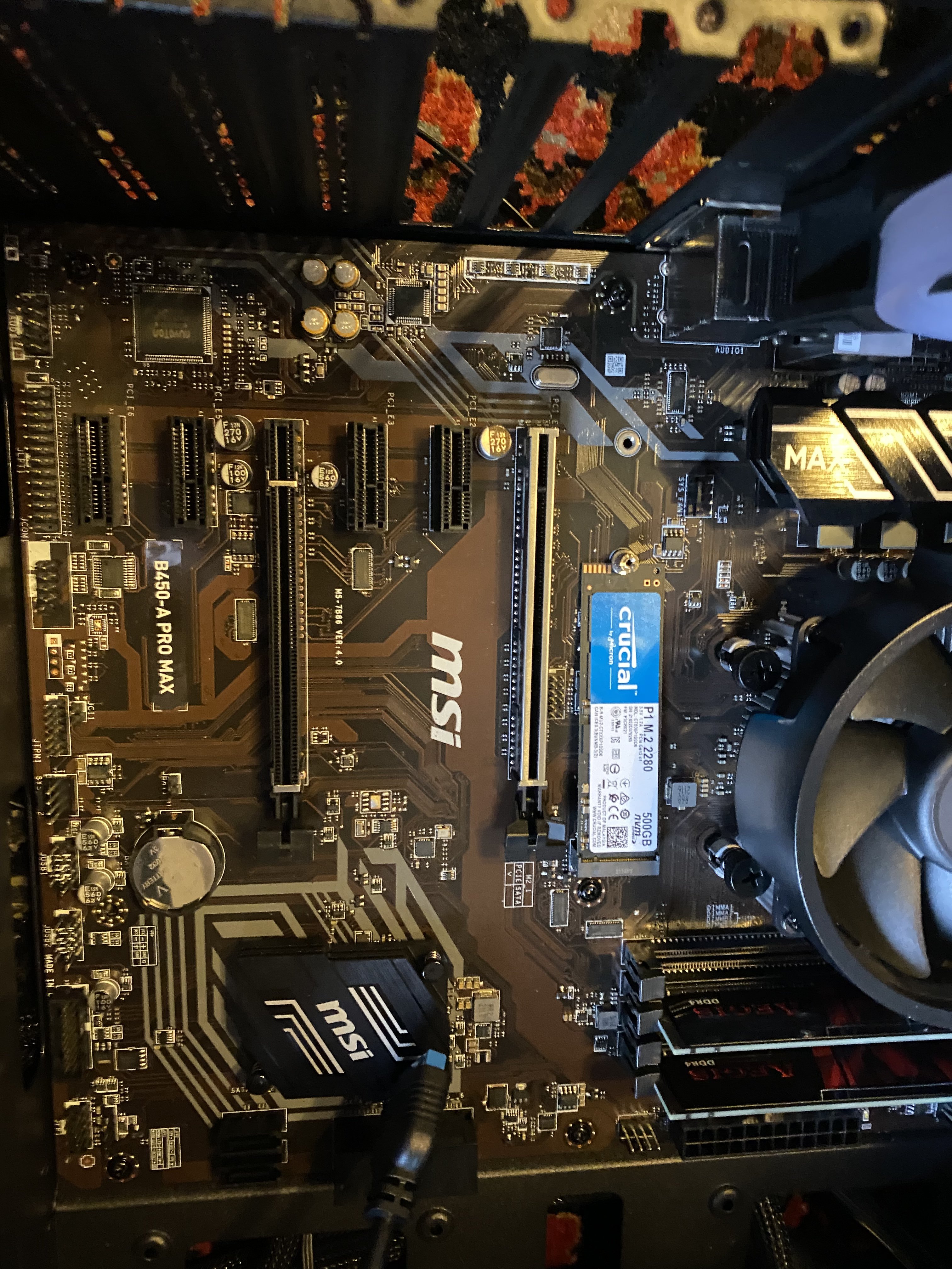

pc mainboard vga lampe leuchtet und lampe an der grafikkarte leuchtet

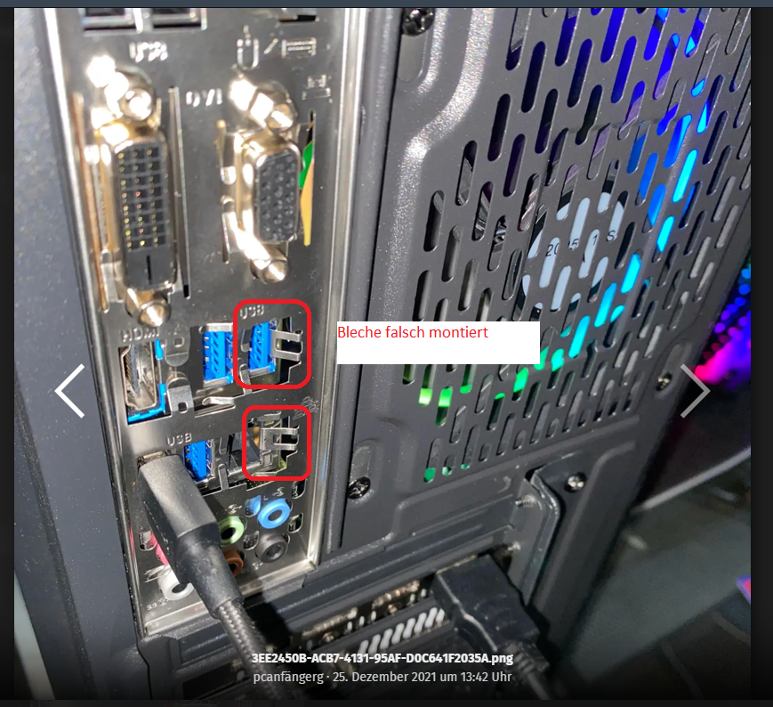

Der Rechner kann in dem Zustand nicht funktionieren, wie gesagt erstmal die vorhandenen Fehler beheben und dann sieht man weiter - und die Kurzschlüsse am USB/Lan-Port nicht vergessen ...
Selbst wenn ein Bild käme, könnte man das keinesfalls in dem Zustand belassen.
Wenn das Getriebe nicht richtig angeschlossen ist, läuft dein Motor im Auto "trotzdem", kannst du dann damit fahren?!
Du hast das Mainboard nicht richtig eingebaut, PUNKT!Solange das nicht richtig gemacht ist, können wir hier nicht weitermachen, und offensichtlich funktioniert es ja nicht "richtig"!!!Da kann sich drehen was will....
Sei froh das sich die Lüfter drehen und nicht dein Board langsam abfackelt!

denn oberen oder denn unteren slot für die grafikkarte welcher ist besser
1. steht im Handbuch
2. eig immer der der CPU am nächsten
Reaktionen: pcanfängerg
Guckst du hier. Bilder sagen mehr als 1000 Wörter und Linus erklärt das ganze recht gut (vorausgesetzt du kannst Englisch) Mit dem Guide und etwas Geduld kann man die Kiste in 3-4h zusammen stecken. Lass dir Zeit
zudem drauf achten das keine Abstandshalter unter dem board sind wo keine entsprechenden Löcher dafür im board sind. Und nein, keine Löcher dafür reinbohren.
so habe jetzt alles neu eingebaut vga licht leuchtet immer noch was tun?

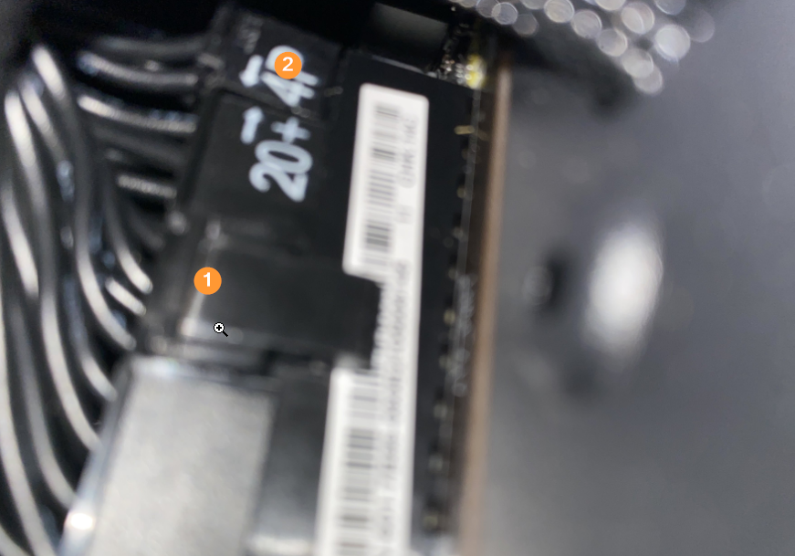

hey habe mir gestern einen pc zusammen gebaut die lüfter gehen an sowie die lüfter an der graka jedoch zeig mir die led leiste ein weißes licht bei vga und ich bekomme kein bild hatte denn pc noch nie an weil ich kein bild bekomme bitte antwortet verzweifel habe ihn auch schon mehrmals auseinander gebaut verbaut sind ein ryzen 5 1600 ein msi450 -a pro max eine gtx 1060 6gb von ebay kleinanzeigen der verkäufer hatte mir gesagt das alles einwandfrei funktioniert und ein kolink k8 gehäuse

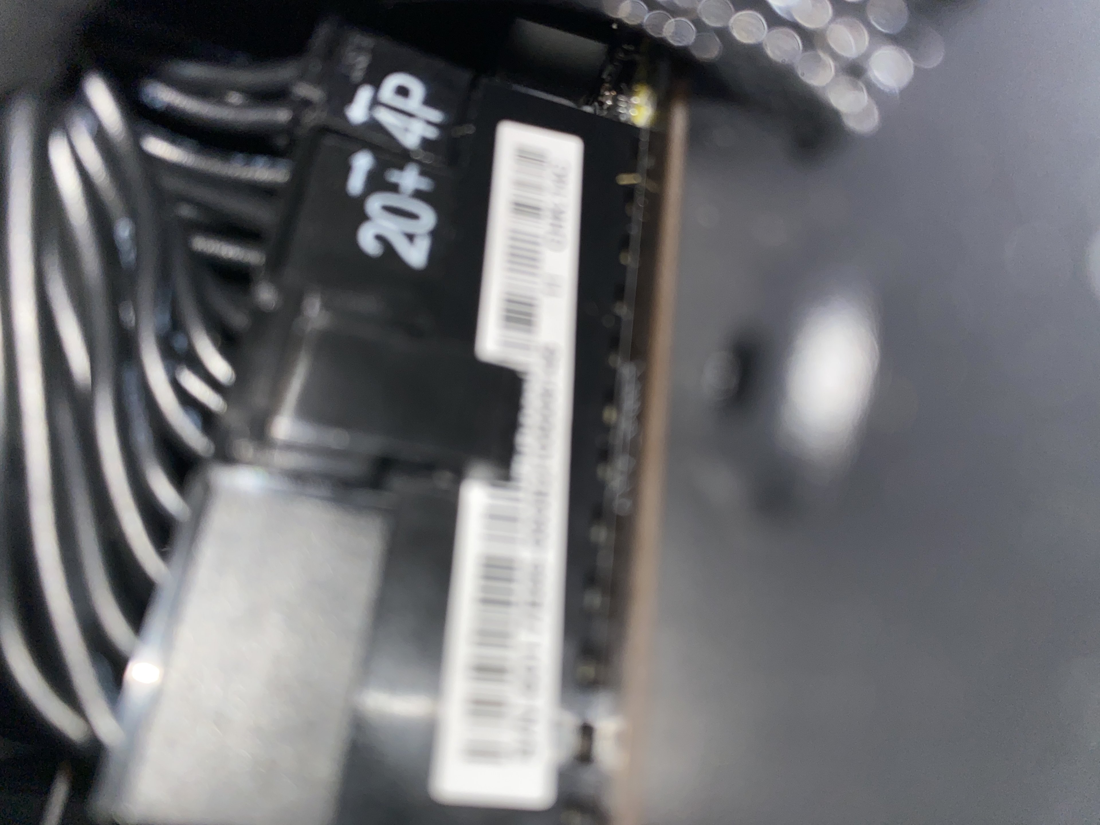

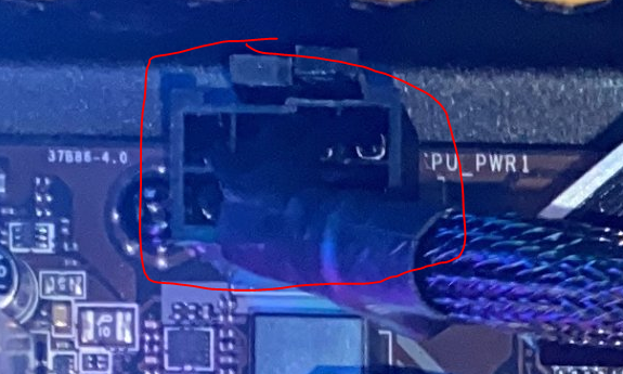

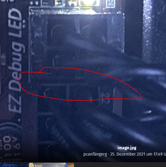

MadMax_87 schrieb:
Auszug aus :https://www.computerbase.de/forum/t...htet-weiss-und-ich-bekomme-kein-bild.2060811/
DAS wäre z.B eine Info die man direkt am Anfang hätte geben können...
Hast du die Möglichkeit die Grafikkarte in einem anderen Rechner zu testen?
Der Stecker steckt richtig?
der "versatz" stört mich ein wenig, ebenso wie hier:
kann sie leider nirgendwo anders testen was soll ich dagegen machen das dieses versetzte weg ist?
Prüfen ob die Stecker wirklich richtig stecken...von mir aus auch Bilder mit "Seitenansicht der Stecker nicht von oben, falls möglich...
Ansonsten würde ich die Nullmethode empfehlen und das Ganze mal "frei aufbauen, ohne Gehäuse, einfach zum Ausschließen.

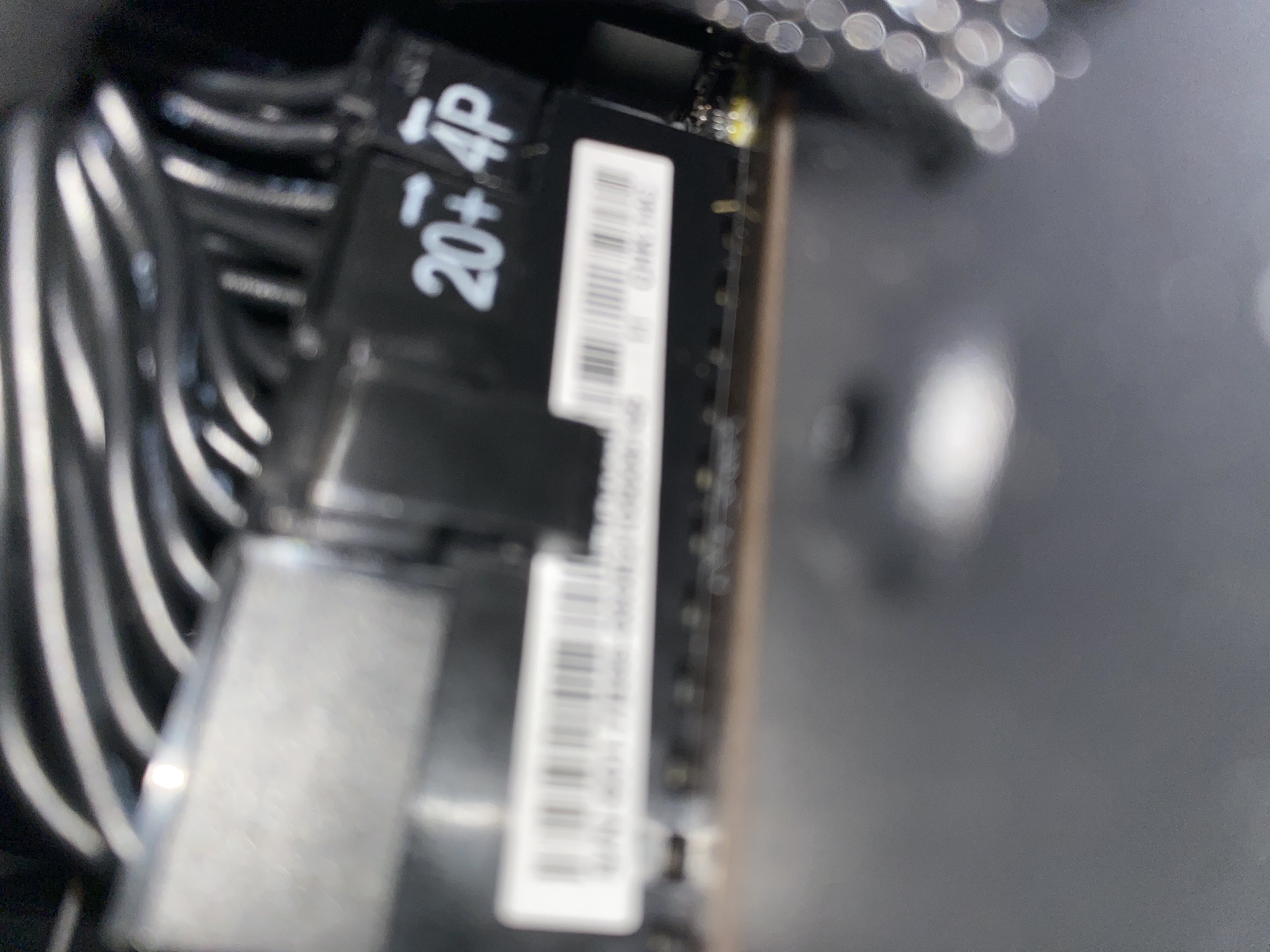

scharf ist anders...aber da ist doch ne "lücke"...versuch mal die beiden Stecker "zusammen" in die buchse zu stecken, nicht nacheinander
der steckt so stark drinne denn bekomme ich garnicht raus
Bei Nummer 1 leicht druecken, weil das ist da wie ein Haken der dadurch angehoben wird und Nummer 2 muss tiefer rein.

Vielleicht ist das ja schon jemandem aufgefallen, habe nicht das ganze Thema exact durchgelesen.
Da sind einige Teile des Schutzbleches nicht korrekt montiert, nicht dass die damit zu tun haben.
