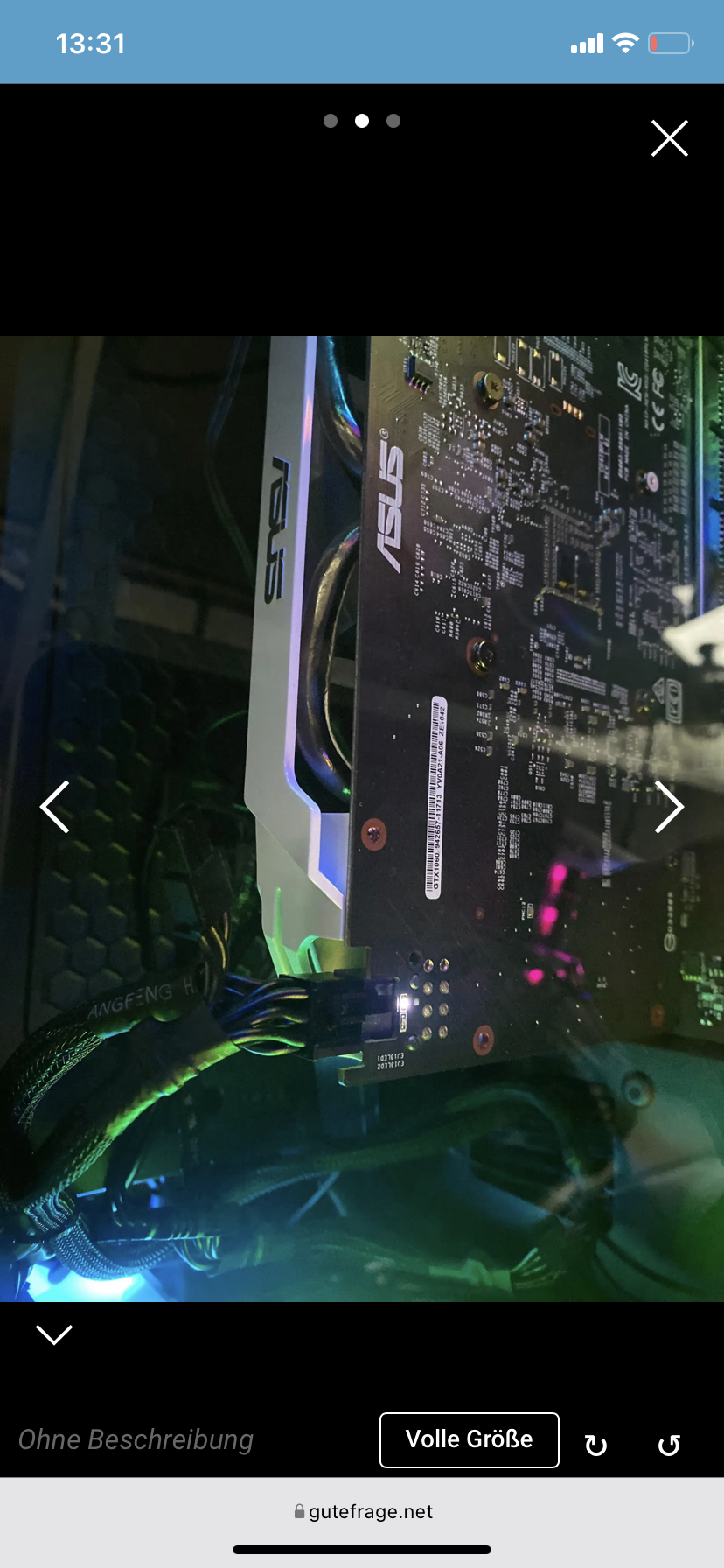

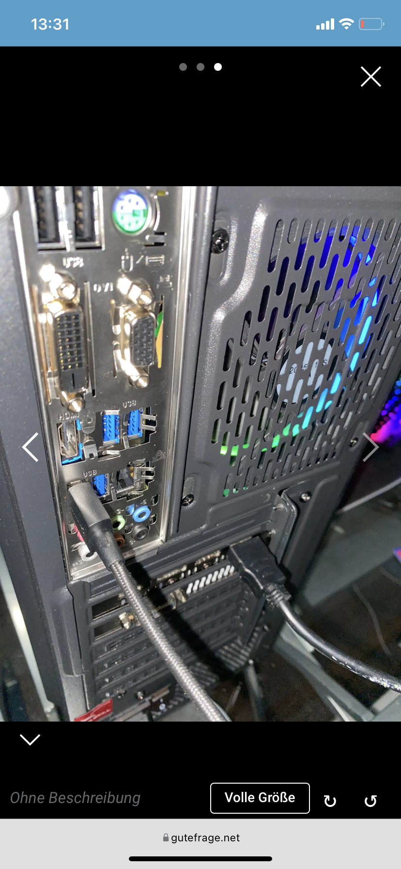

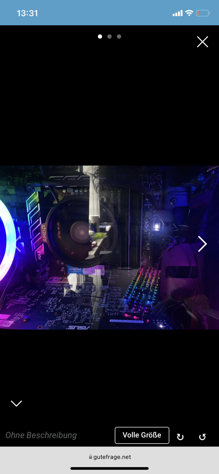

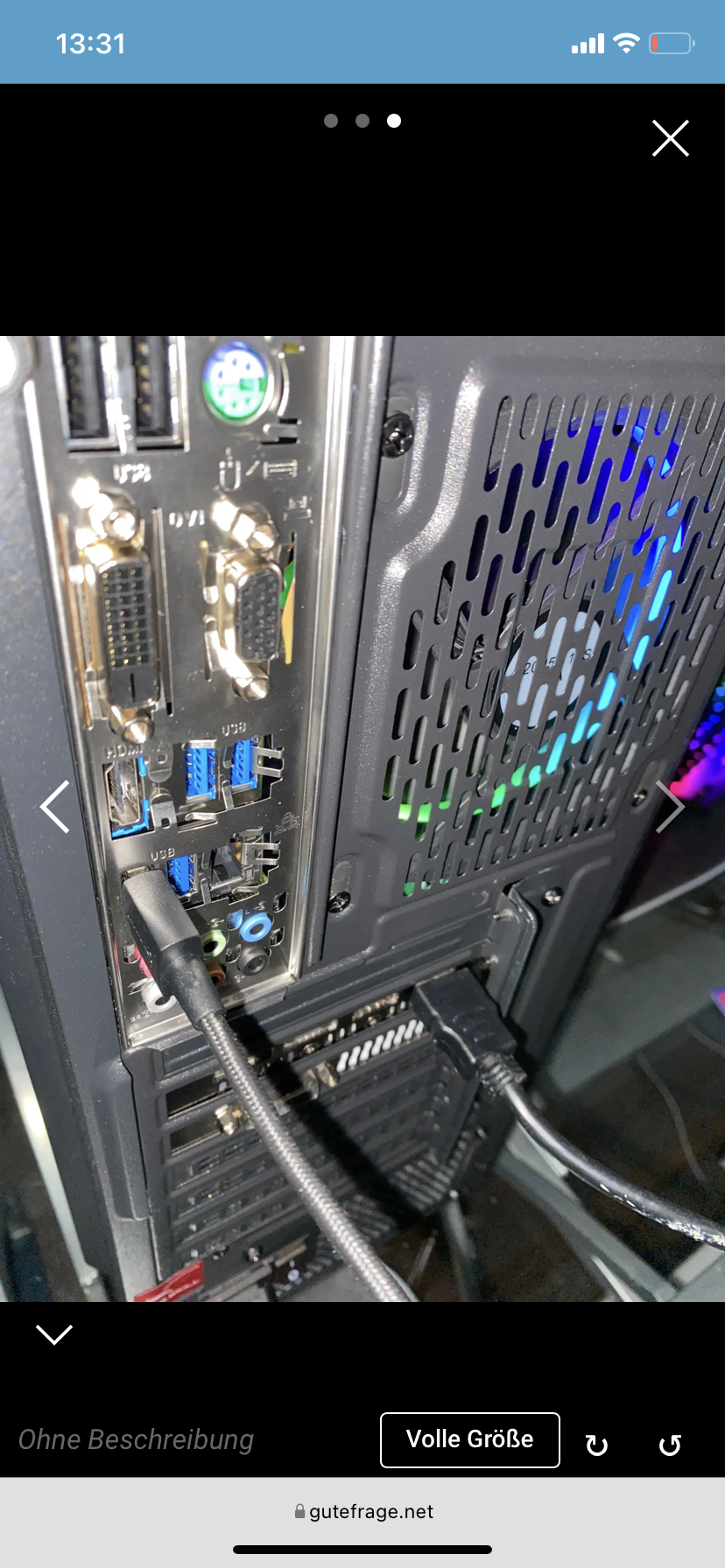

habe mir gestern einen pc zusammen gebaut mit denn folgenden komponenten msi b450 -a pro max der ryzen 5 1600 dem system power 9 400w und einer gtx 1060 6gb und zwar bekomme ich kein bild der pc springt allerdings an jedoch leuchtet eine lampe am mainboard sowie an der grafikkarte am mainboard ist es die vga lampe

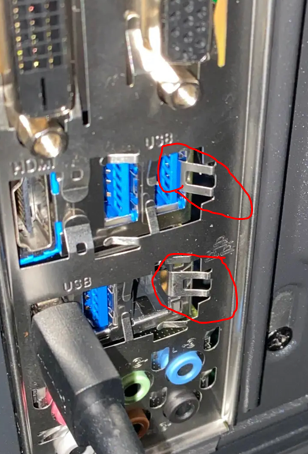

Moin,
Das "zusammenbauen" solltest du dir in diversen youtube Videos erst mal "anlernen":
Da freut sich die Elektrik, wenn man fröhlich Metall in Buchsen steckt...
Keine Schraube? = kein Abstandshalter zum Gehäuse!
Da wäre wir beim selben Thema, du hast dir da mehrere Kurzschlüsse "gebaut"...
Das du Bilder einstellst ist schon mal gut, aber beim nächsten mal bitte auch im "aus" Zustand, durch die Glasscheibe und das ganze BlingBling kann man kaum was erkennen....
Reaktionen: pcanfängerg
Grafikkarte nochmal neu einbauen, Stromanschluss richtig drin?
Schau mal ob vorher irgendeine andere Lampe leuchtet.
Edit: wie oben beschrieben, ohne Abstandhalter gibt's nen Kurzschluss.
Bau alles nochmal aus einander, den Prozessor kannste auf dem Board lassen, und Bau dann alles in Ruhe mit Youtube Videos neu zusammen.
Dann sollte alles gehen.

also was soll ich jetzt tun

Erstmal alles nochmal ausbauen, den Kurzschluss am USB-Port und Lan-Port beseitigen, siehe Bild von MadMax_87 und die Abstandhalter unter dem Motherboard prüfen
Reaktionen: BFF
Da Brett nochmal raus, die rot markierten Metallfahnen zwei drei vier Post weiter oben gerade biegen, Abstandhalter auf richtige Postion bringen.

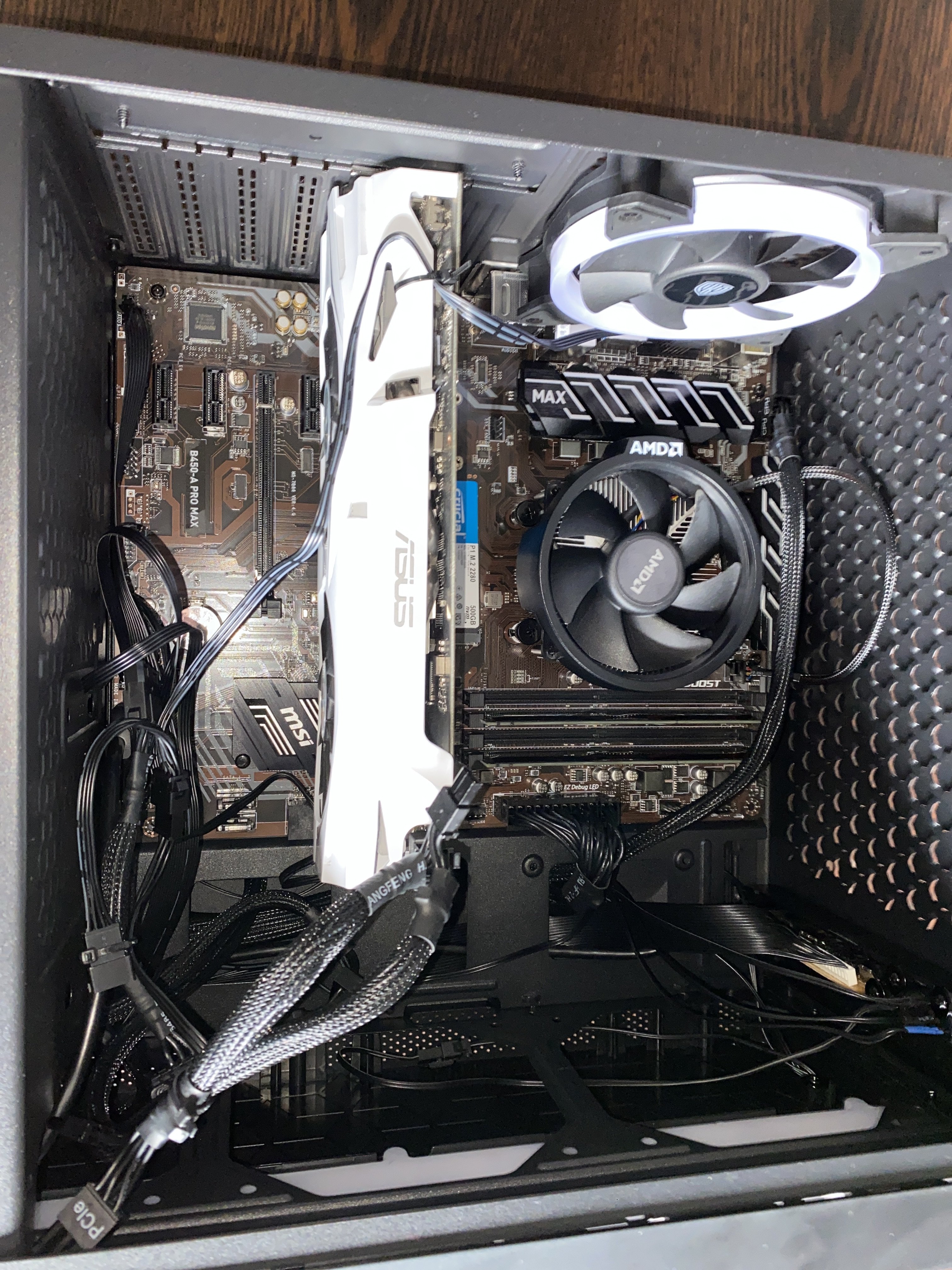

was sind abstandhalter einfach schrauben reindrehen?
Abstandhalter sind die "Füße" auf die das Motherboard draufkommt, es sei denn dein nicht genanntes Gehäuse hat integrierte Abstandhalter ...
was sind abstands halter ich habe dort keine schrauben eingebaut wo keine einschraub dinger waren am case
An jedem Loch im Motherboard muss ein Abstandhalter drunter und das Board festgeschraubt werden, im Zweifelsfall sind im Lieferumfang weitere Abstandhalter die halt eingeschraubt werden müssen.
hatte dort schrauben reingedreht wo solche abstandhalter waren die waren schon vorinstalliert am case
Und? Die restlichen Abstandhalter musst du eben selbst noch reinbauen, das ist normal.
Mugam hat ein Bild davon gepostet.
Die sind beim Gehäuse dabei. Entweder schon eingebaut oder du musst sie selber rein Schrauben.
Die gehören an bestimmten Positionen unter das Mainboard.
Und dann schraubst du das Mainboard mit den Schrauben auf den Abstandhalter liegend fest.
Deshalb haben die Abstandhalter ein Innengewinde.

Das ist schonmal gut, oben rechts wo im Moment keine Schraube ist (Foto) muss aber auch ein Abstandhalter mit schraube hin.
Wie gesagt hinten bei der MB Blende entsteht ein Kurzschluss.
Erstmal musst du die genannten Fehler ALLE beheben und dann sieht man weiter ...
Mit den vorhandenen Fehlern kann der Rechner nicht vernünftig funktionieren.
Du musst das Motherboard eh nochmal ausbauen um die Kurzschlüsse hinten am Panel zu beheben.
