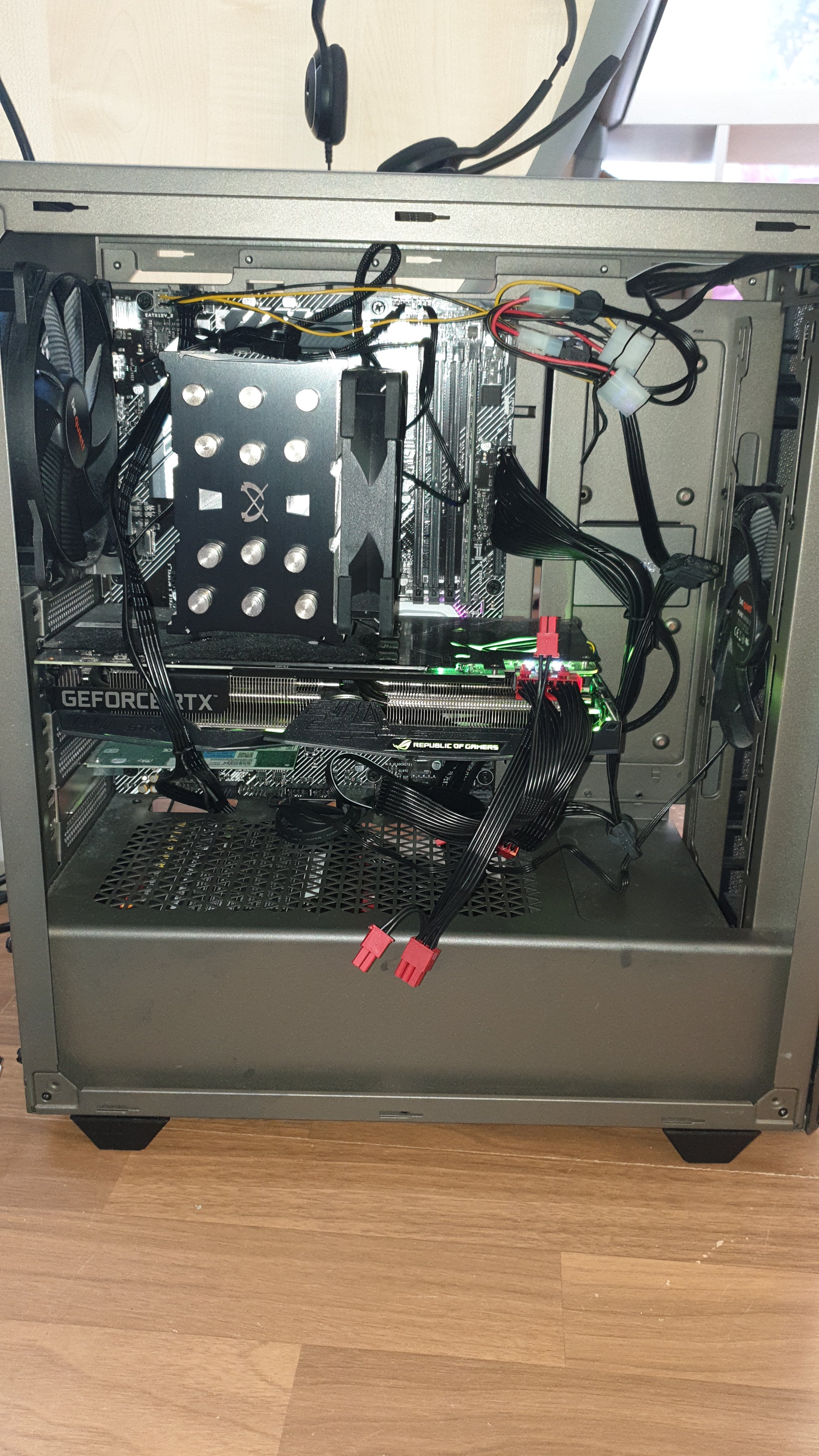

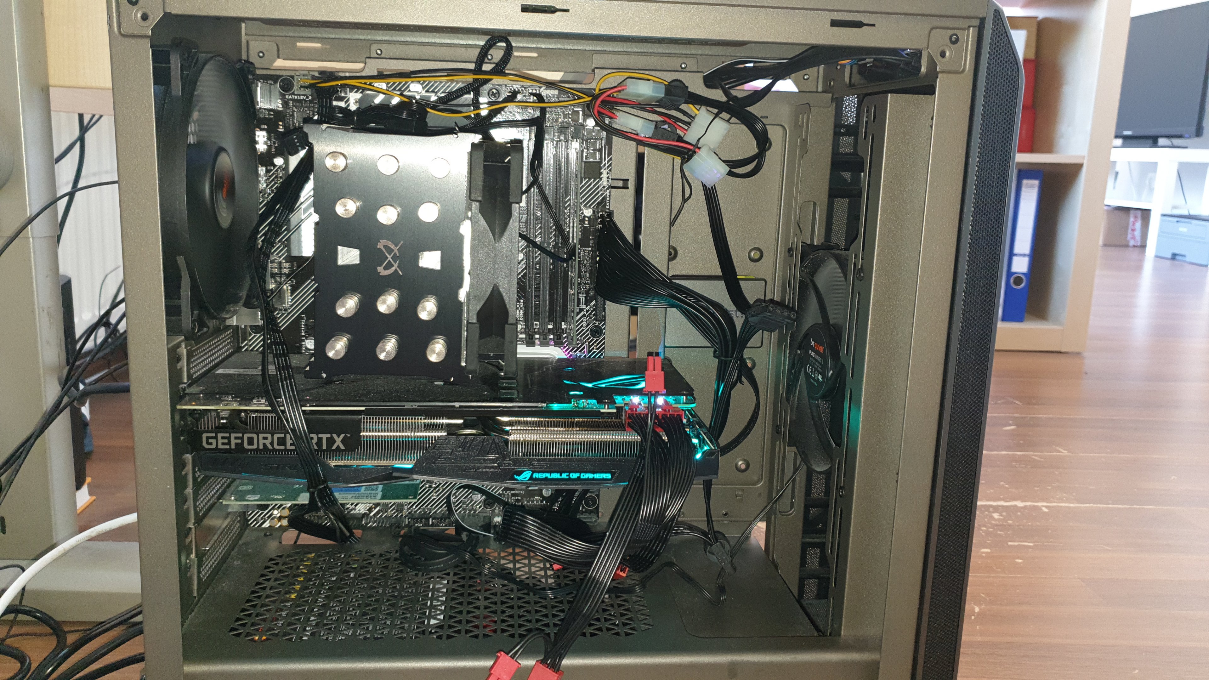

Hallo Forum!
Ich habe folgendes Problem: Beim Booten schaltet sich mein PC - mit einem gut hörbaren "Klick" - meist 2-3 mal wieder aus, bevor er dann "normal" startet und auch richtig läuft. Habe das Netzteil schon eingesendet und ein neues zurück bekommen, daran liegt es also eher nicht.
Hier meine ergänzten Specs:

  • 20210908-102113-bcnlsfhr-cxqg3ytr-gjge_qq2Z8S2D.mp4
    6 MB

Und ein paar Bilder die gut belichtet sind, hochauflösend, aus mehreren Richtungen...

Was issn das da für Molex Scheiße??
Ist darüber der CPU Strom angeklemmt?!
Mach das weg, der richtige 8 Pin (schwarz) reicht aus!

Unabhängig von deinem Problem das Netzteil würde ich definitiv austauschen, die Thermaltake Eimer verbinden sich gerne dauerhaft mit den Komponenten, gerade ATX2.3 ist nicht unbedingt ideal für dein aktuelles System.

Hinweis auf Post #10 - das Netzteil hat einen extra Kabel für die Spannungsversorgung der CPU, die du benutzen solltest. Da ein Adapter "vieleicht" nicht die nötige Spezifikation bietet um die CPU vernünftig zu versorgen.

Würde erstmal richtig verkabeln, die Molex Stecker Adapter sind unnötig.

Aber bitte verkabel den Rechner erstmal richtig (+CMOS zurück setzen) und DANN versuche nochmal zu starten.
Wie schon erwähnt kann der Molex Bastelmurks da weg, der 8Pin reicht vollkommen aus.
Der "Molex Bastelmurks" ist potentiell gefährlich. Den zweiten (!) CPU-Stecker auf dem Board lässt man lieber unbelegt als mit so einer Konstruktion anzurücken. Die Kiste bitte insgesamt nochmal neu mithilfe der beiliegenden Handbücher (Mainboard und Netzteil) neu verkabeln.
