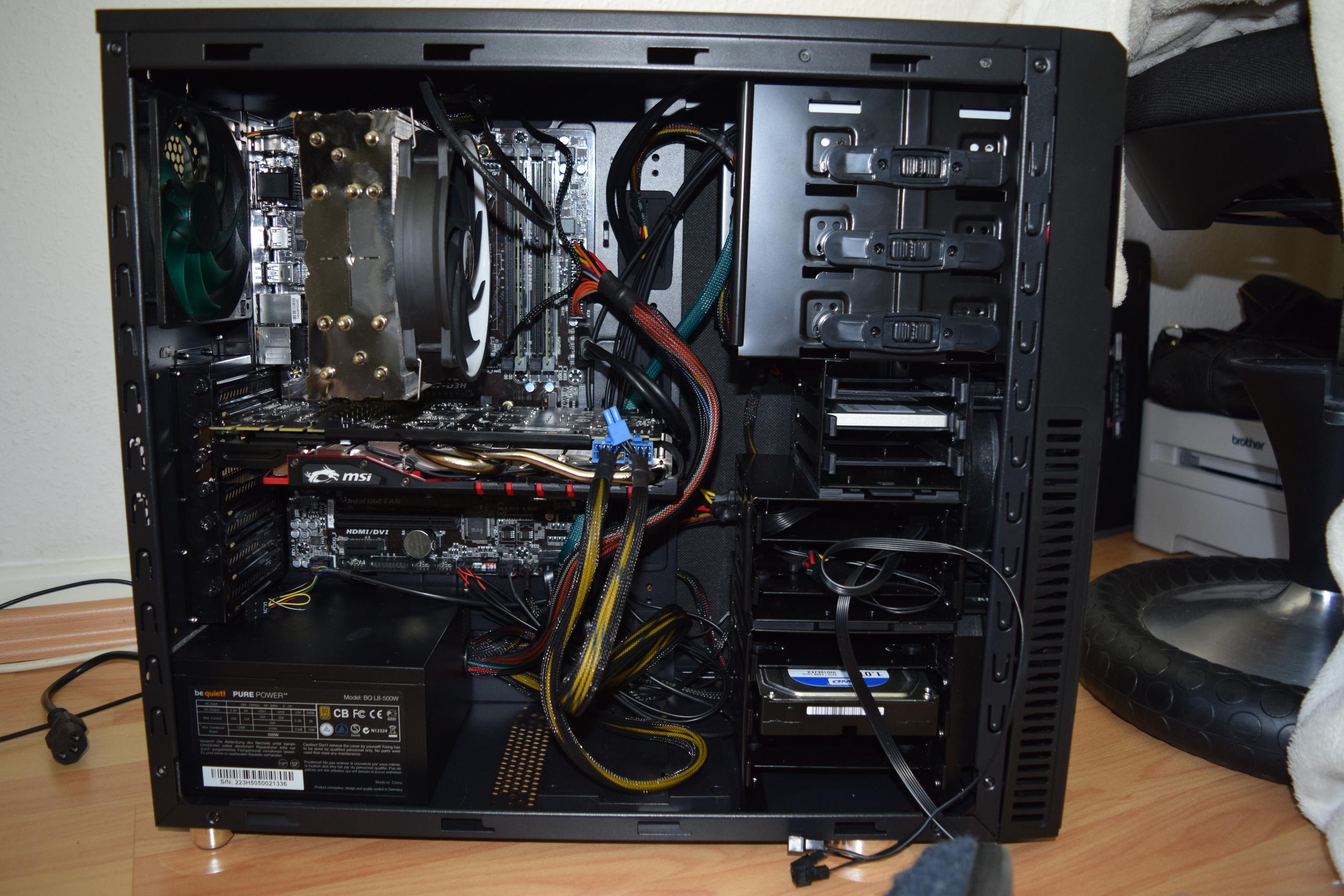

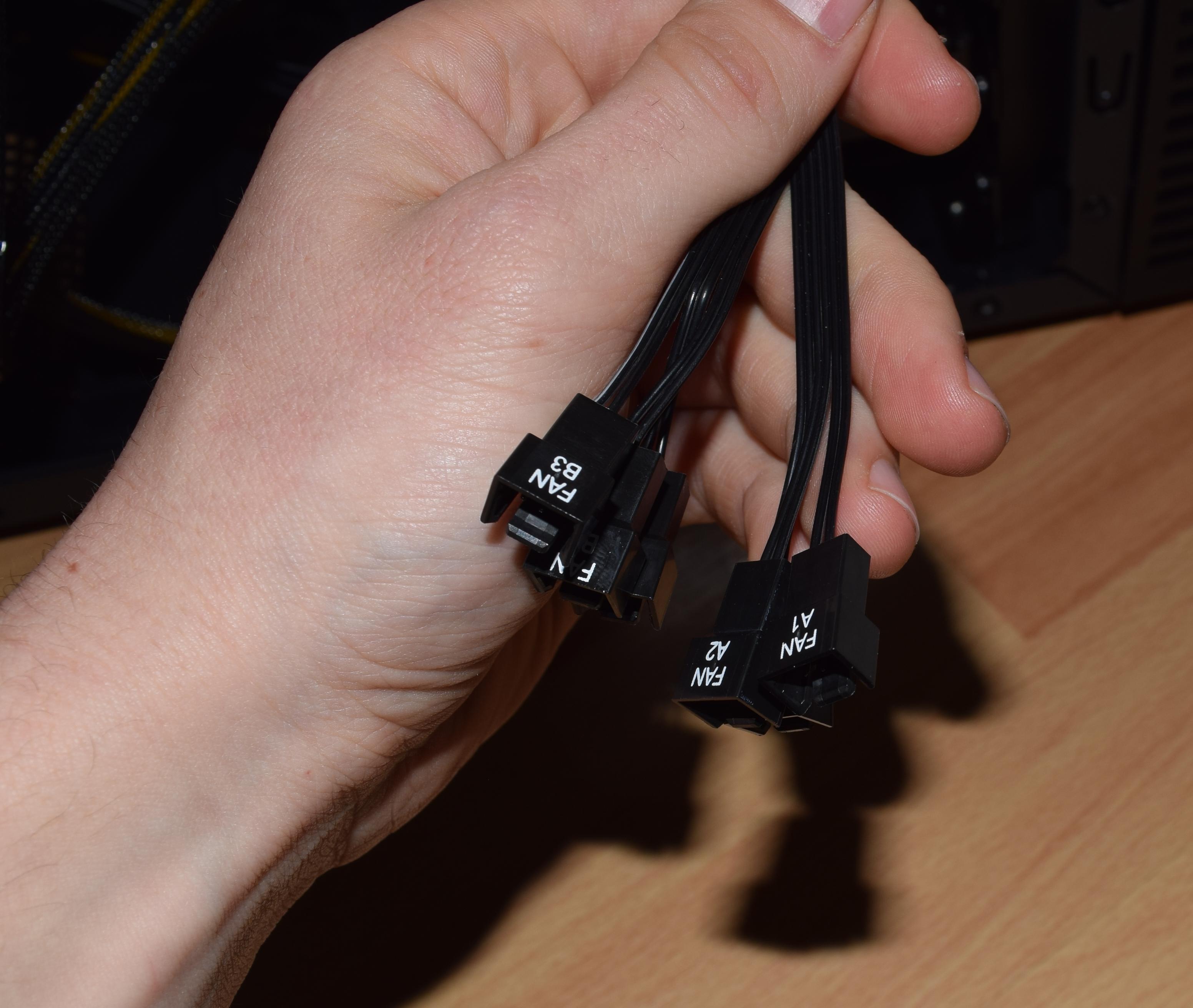

Die Lüfter kommen an die Lüftersteuerung die das Gehäuse mitbringt, liest eigentlich keiner die Beschreibung oder achtet auf die Features vor dem kauf? :(

Ich würde da blind erst einmal auf einen nicht ordnungsgemäß verbauten Kühler tippen
WLP richtig aufgetragen und so?
Die Kabel die du da in der Hand hast sind die Anschlüsse für die Lüfter, steht aber auch in der Anleitung die dem Gehäuse beiliegt.
Bei dem Kabelsalat kann man leider so gut wie nichts erkennen.
Die Kabel die du da auf deinem Bild in der Hand hast (Fan A1,B1 ...) sind die Kabel der Lüftersteuerung, da werden Gehäuselüfter dran angeschlossen. Wozu gibt's Anleitungen/Handbücher?

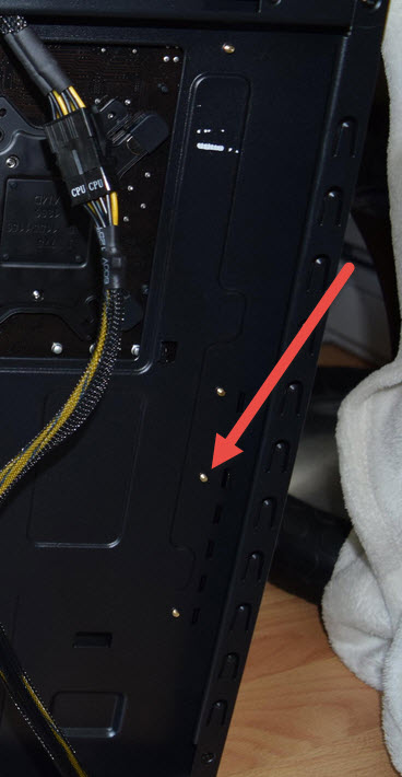

Abtandshalter zum Gehäuse montiert? Auf dem Bild sieht es teilweise nicht so aus.
Ja, Abstandhalter sehen nicht dolle aus :( Kannst du ihn danach wieder anschalten und das ganze wiederholt sich oder bleibt er bis jetzt aus?
Würde ich absolut nicht verstehen, denn dem Gehäuse liegt eine tolle Anleitung zum Einbau der Hardware bei. Alle schön bebildert und beschreiben.
Falls ihr das Loch beim internen USB3.0-Anschluss meint, ist mir auch schon aufgefallen.
Allerdings hat das Mainboard ein schmäleres Format und deshalb gibt's dafür
kein Loch für den Abstandhalter im Gehäuse ....

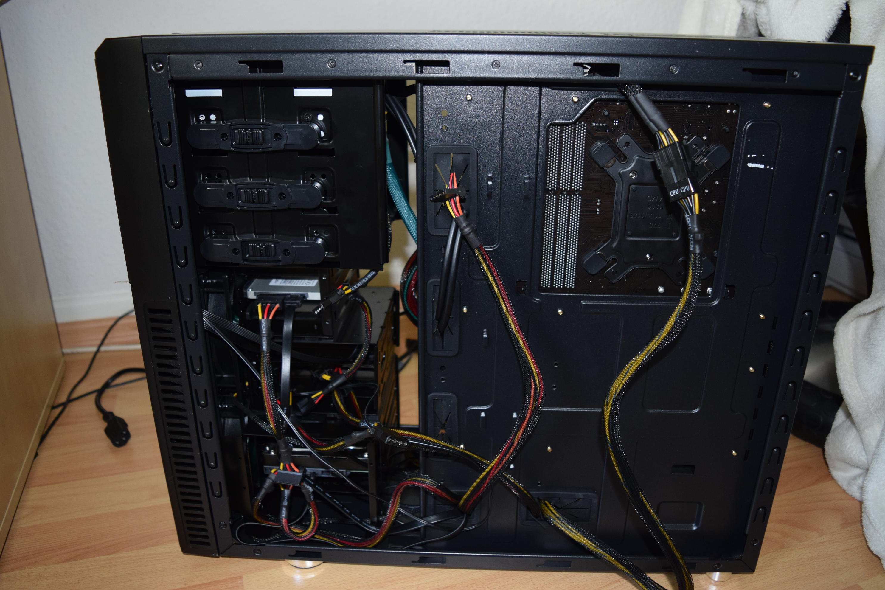

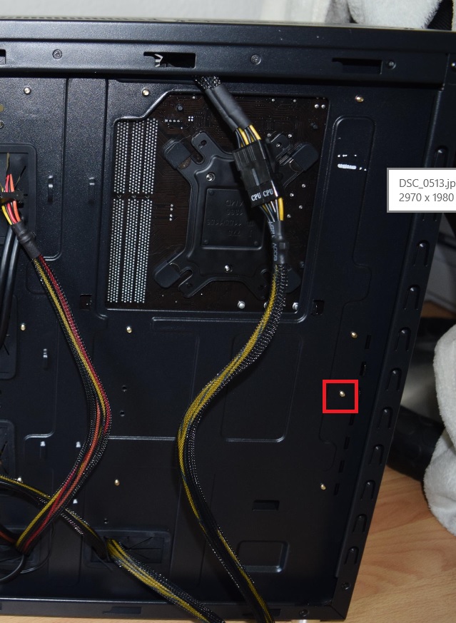

Gibt's zu dem von mir rot markierten Abstandhalter wirklich ein Loch im Motherboard ?
Das ist doch ein GA-H97-D3H-Board zu sein und das hat an der Stelle kein Schraubloch.

oh shit, seh ich jetzt auch. baue nochmal alles aus und fange dann mit der null methode an.
Melde mich danach wieder
Abstandhalter wirklich nur dort montieren wo auch Bohrungen im Board vorhanden sind!
