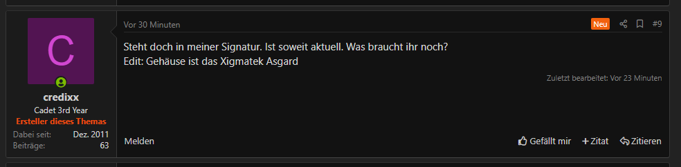

Steht doch in meiner Signatur. Ist soweit aktuell. Was braucht ihr noch?
Edit: Gehäuse ist das Xigmatek Asgard
