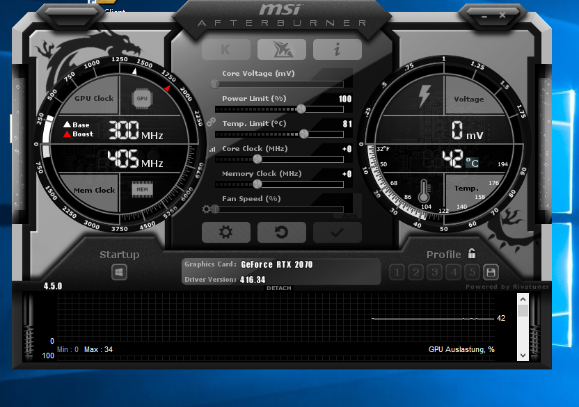

Ich kann den Regler für den Lüfter nicht bewegen... ist ausgegraut..... Und habe keine Freesync/Gsync Einstellung freesync bei geforce geht ja nur bei ganz wenigen Bildschirmen
Dann mal den neusten Treiber drauf, bringt ja so nichts. Den MSI AB ebenfalls mal deinstallierenund gucken ob es dann so läuft. Dennoch mal prüfen ob Freesync dann aktiv ist.
