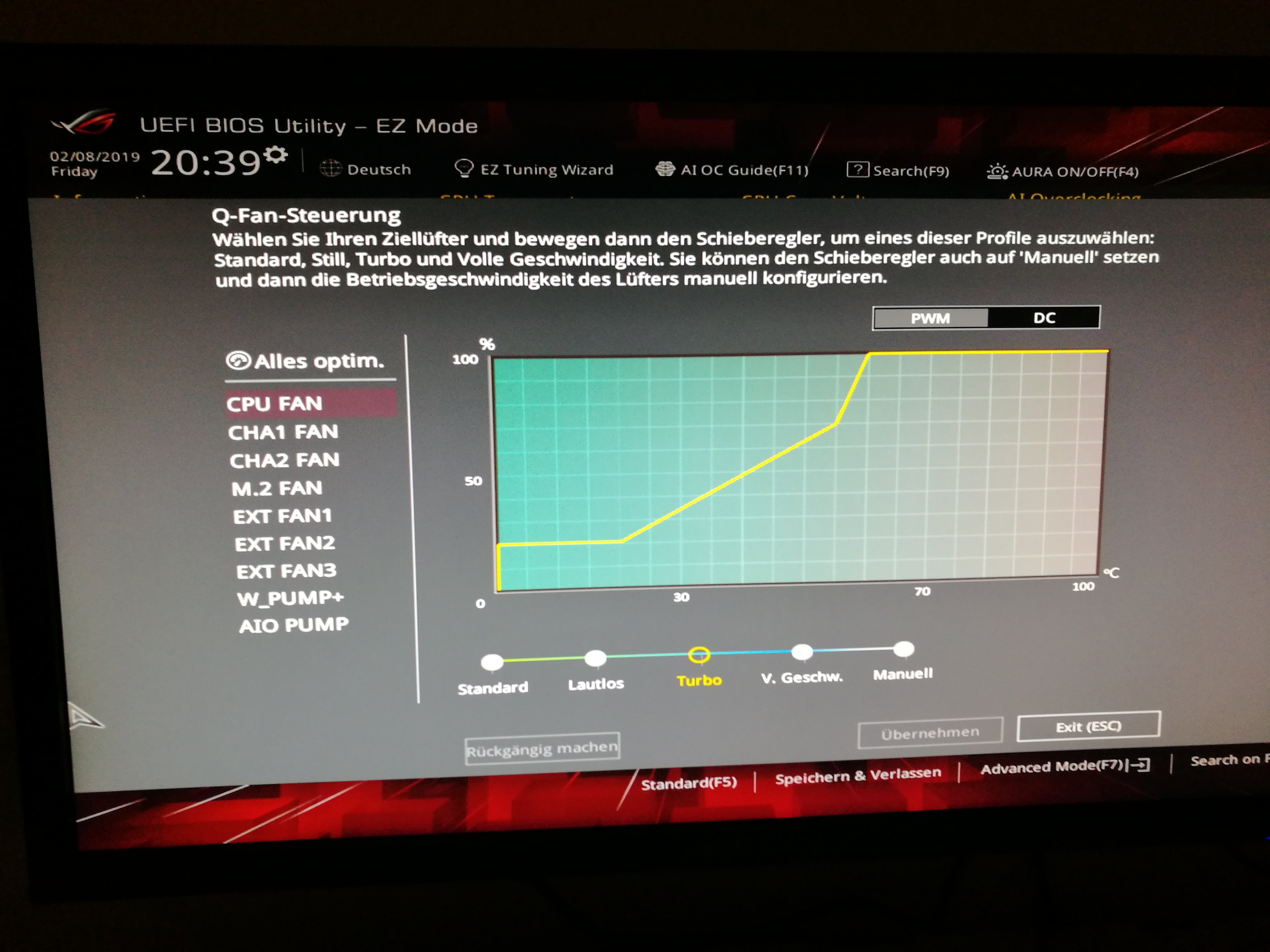

Einmal in dein Mainboard Bios rein und Q-Fan Control oder wie das heißt aufrufen, da kannst du die Lüfter steuern/einstellen.
Kann die Lüfter nicht wirklich ansteuern

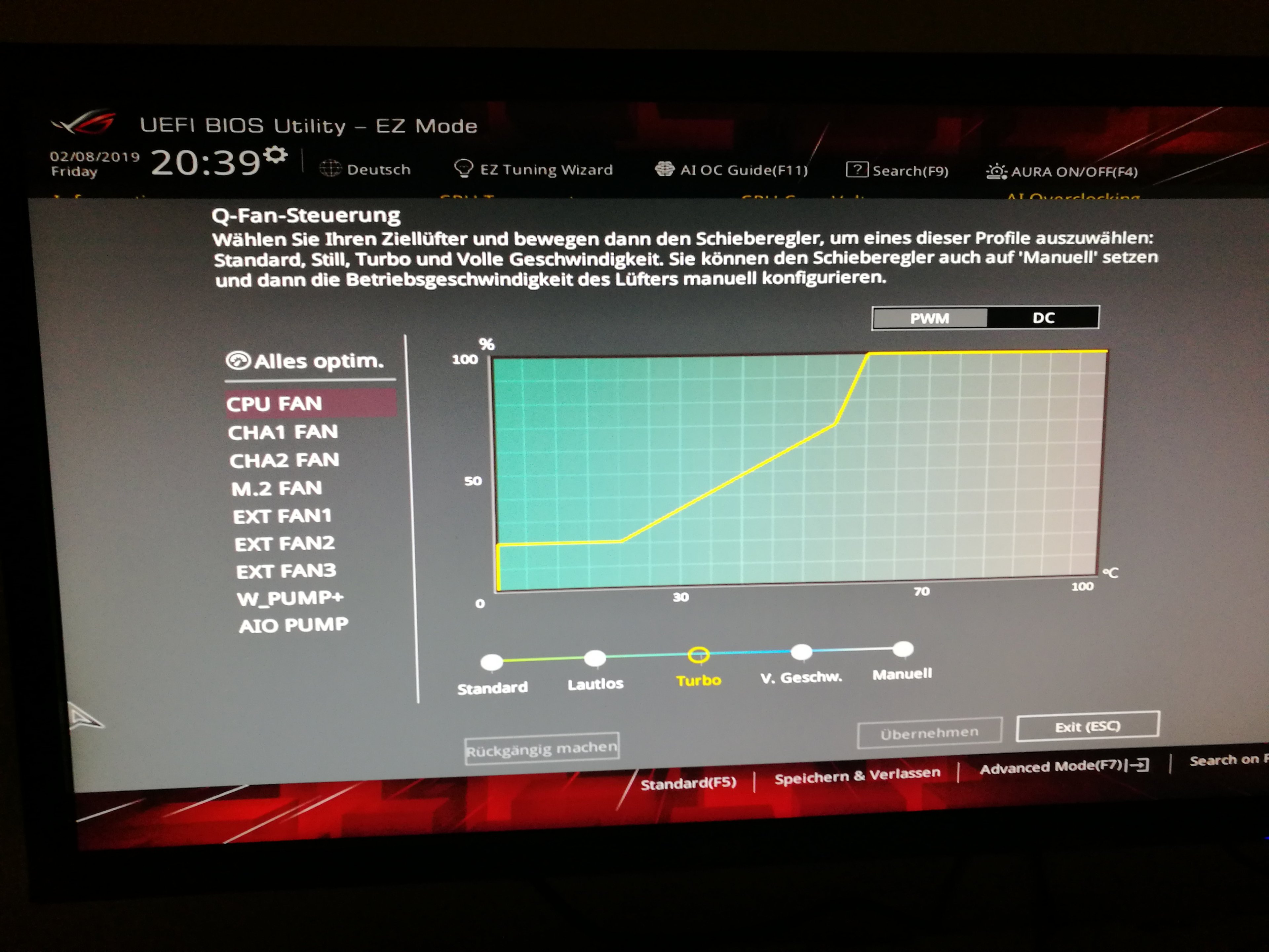

Hast du PWM(4pin Anschluss) oder DC(3Pin Anschluss) Lüfter? Kannst auf du auf v. Geschwindigkeit stellen, übernehmen/speichern und dann aus dem Mainboard Bios raus und gucken ob die Lüfter drehen.

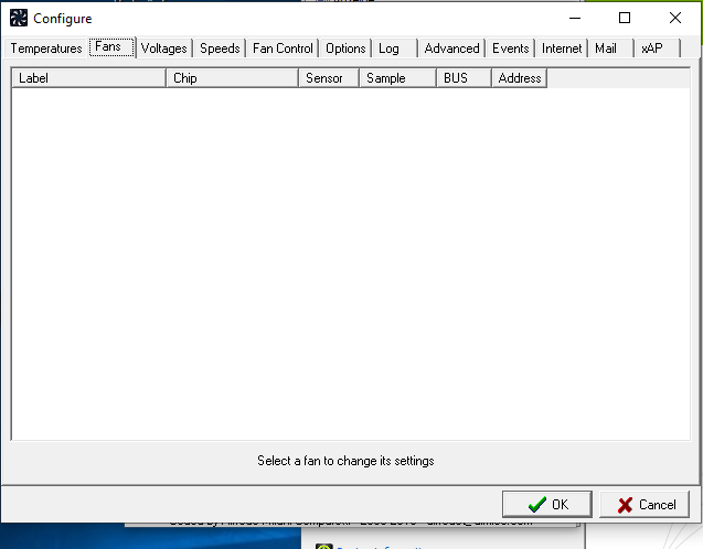

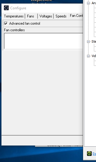

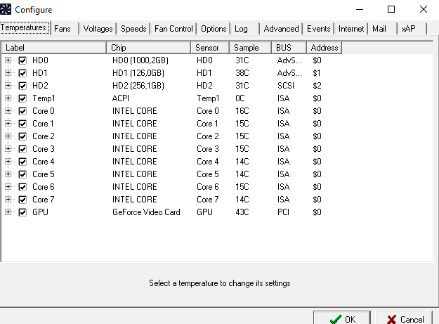

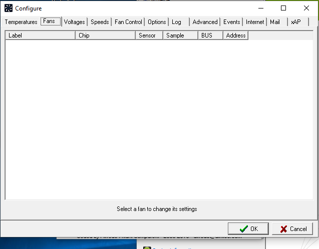

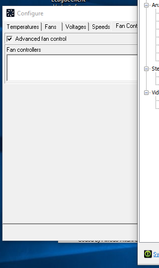

Sry falsch ausgedrückt meinte die Graka und per Speedfan werden mir keine Lüfter angezeigt bei der GPU. Ich bau Sie nochmal aus.
Mhm meine GTX1070TI kann ich auch nicht über Speedfan steuern(neuster Treiber), nur die RX580 in der anderen Kiste.
Dann mal weg damit und probier entweder das entsprechende Asus Tool oder den MSI AB und schau ob du da die Lüfter steuern kannst und ob dann Blackscreens auftauchen.
