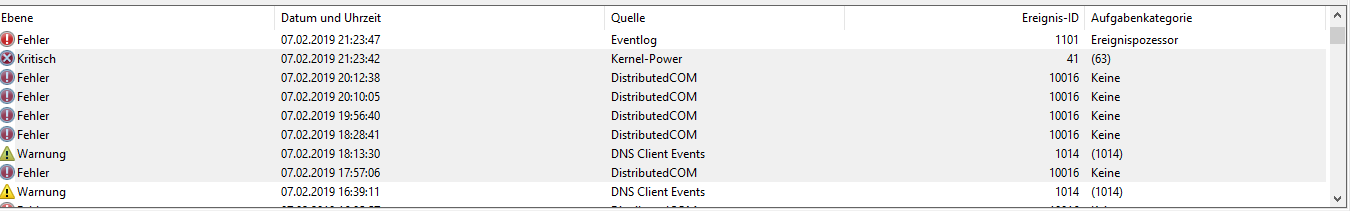

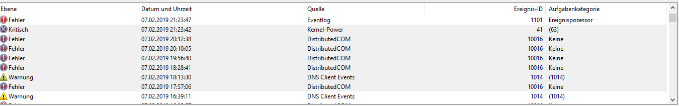

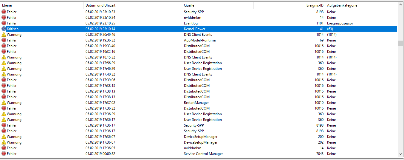

Also die letzten Fehler und Warnung vor meinem Neustart werden 1,5h vorher angezeigt ich werde gleich mal was hochladen. Powershell sagt keine Probleme 0 Sektoren fehlerhaft. Oder wolltest du was anderes wissen ?
Soo
Die werden eher nichts damit zu tun haben, die würden dann eher unmittelbar davor auftreten.
Keine Probleme 0 Sektoren fehlerhaft kommt von chkdsk?
Spricht auch erstmal für kein Problem am Massenspeicher.
So langsam gehen mir auch die Ideen aus.
Bios ist aktuell?
Kernel Power 41, deutet auf Treiber Problem hin, mal alles updaten inkl. Mainboard Bios wenn möglich.
Welcher Energiemodus ist eingestellt? Höchstleitung oder Balance?
Energiemodus habe ich nie etwas verändert ist alles wie vom Werk. Und der Kernelfehler ist mein erzwungener Neustart.

D.h. zu diesem Zeitpunkt hast du ein Blackscreen erhalten und ein reset durchgeführt?
Der Rest der Fehler die da angezeigt werden hat mit einem Blackscreen nichts zu tun.

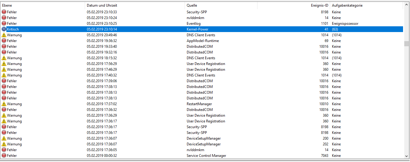

Sind in der Ereignisanzeige unter Anwendung irgendwelche Fehler zu sehen(nvlddmkm z.B.) ?
Ich tippe immer noch auf ein Treiber Problem oder die RTX hat ein weg.
Eventuell sollte mal ein Mod das ganze hier in den NV Teil verschieben, da werden mehr User mit RTX Karten sein.
Die Beschreibung für die Ereignis-ID "14" aus der Quelle "nvlddmkm" wurde nicht gefunden. Entweder ist die Komponente, die dieses Ereignis auslöst, nicht auf dem lokalen Computer installiert, oder die Installation ist beschädigt. Sie können die Komponente auf dem lokalen Computer installieren oder reparieren.
Falls das Ereignis auf einem anderen Computer aufgetreten ist, mussten die Anzeigeinformationen mit dem Ereignis gespeichert werden.
Die folgenden Informationen wurden mit dem Ereignis gespeichert:
\Device\Video3
CMDre 00000001 00000200 00000000 00000005 0000002e
Die Nachrichtenressource ist vorhanden, die Nachricht wurde in der Nachrichtentabelle jedoch nicht gefunden
An dem Tag hatte ich auch ein Absturz nur weiß ich nicht mehr ganz genau wann diese Meldung war um 17 Uhr Absturz so gegen 23 Uhr und 10 Sec nach meinem Neustart kam die Meldung nochmal.
Ja es scheint das selbe Problem zu sein. Ich muss zu meiner Schande gestehe das meine Englischkenntnis nicht der Knaller sind und werde mir das morgen in Ruhe anschauen. Habs jetzt überflogen und Kern des ganzen soll die Beleuchtung sein ?

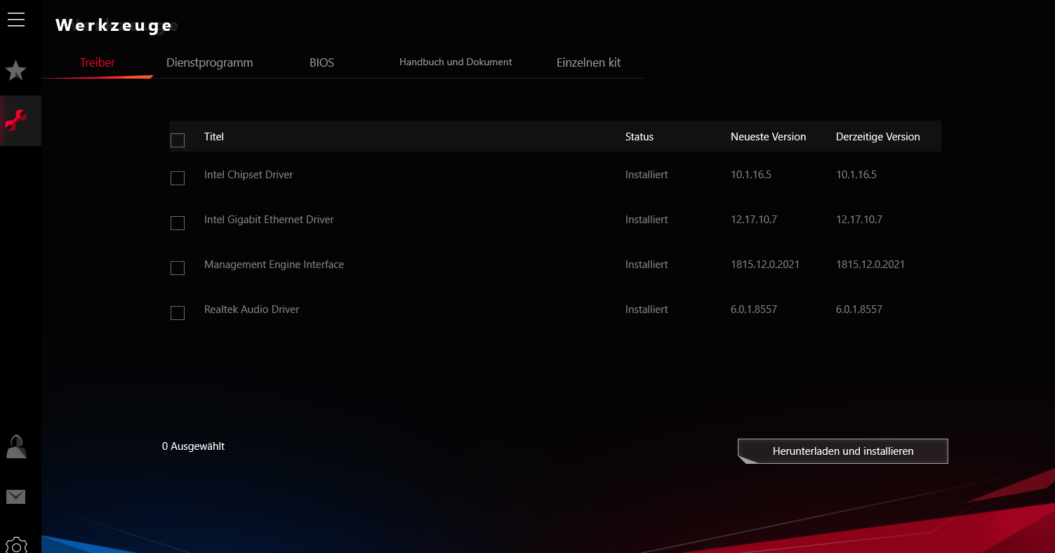

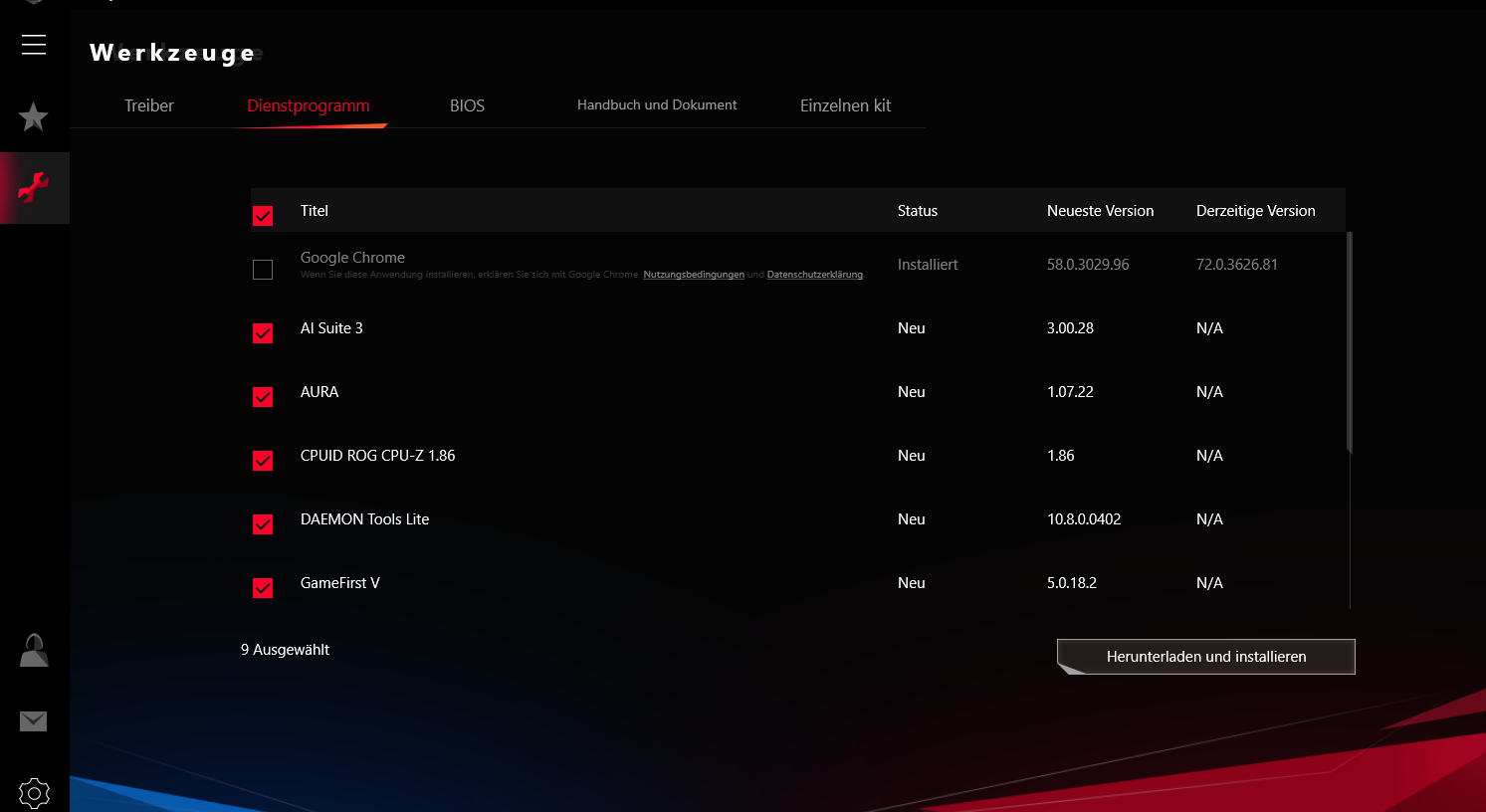

Siehe Link von mir oben, Fast Boot in Windows und Mainboard deaktivieren, NV Treiber auf v416.34 und Realtek Treiber updaten(LAN/Sound). Eventuell sowas wie MSI Afterburner etc. deinstallieren.

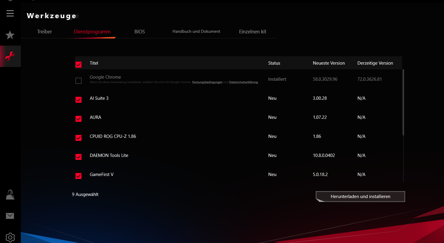

Also Beleuchtungssoftware habe ich Razorsynaps die anderen Programme die den ganzen Mist steuern von der Graka und Mainboard habe ich gar nicht mehr installiert nach dem ich das 3te mal alles neu aufgesetzt habe.

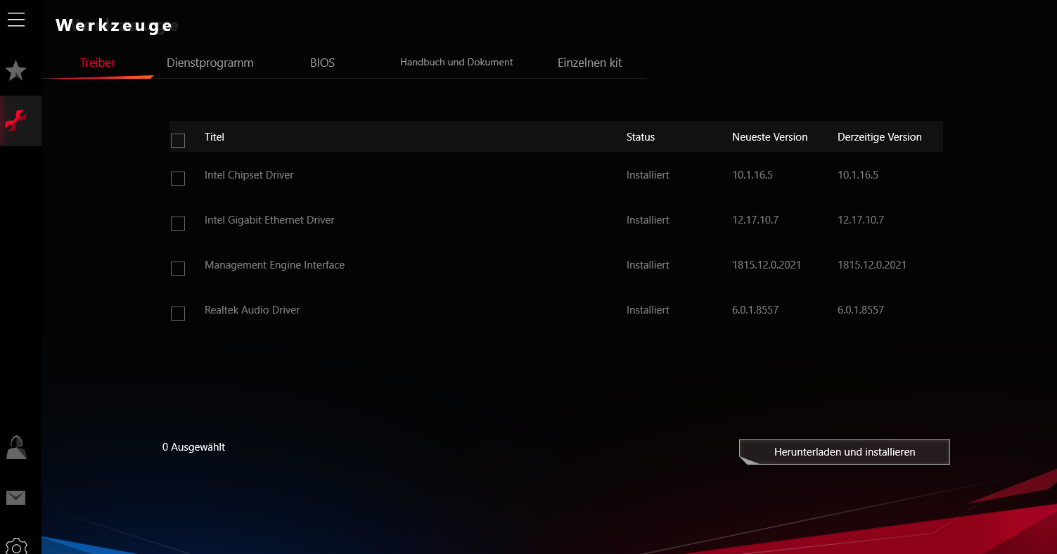

Laut dem User Sora verursacht die cpuid sdk blackscreens bzw. ist bekannt dafür.
Ansonsten mal ältere Treiber für die GPU testen.
