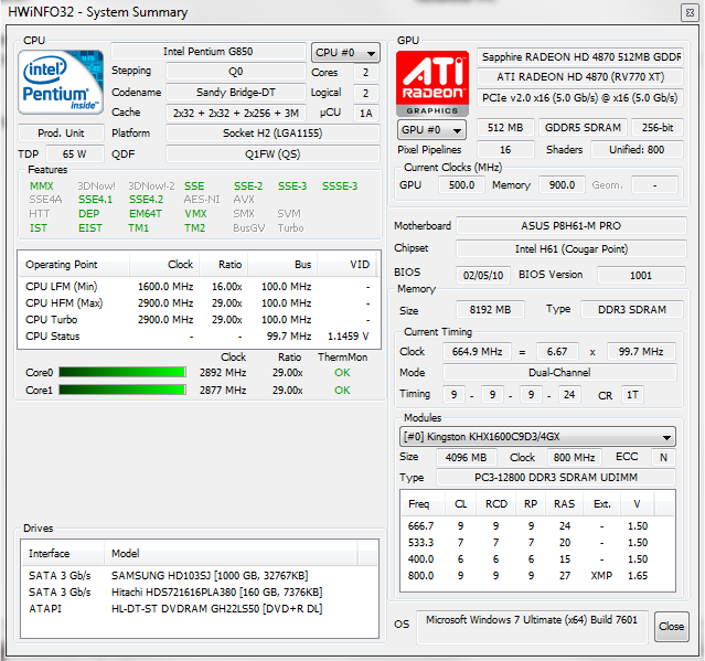

Vorhanden: CPU: Intel Pentzium G850 (2,9Ghz)
GraKa: ATI Radeon HD 4800
unter Win 7 Ultimate
CPU LGA1155 socket

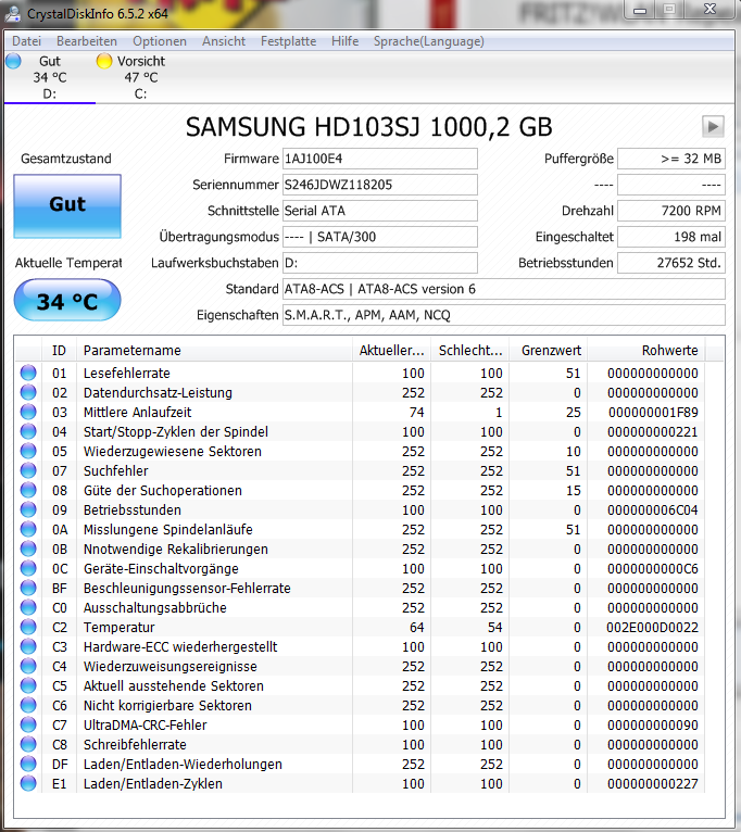

Lade dir einmal CrystalDiskInfo und HWiNFO, am Besten jeweils die portable Version, herunter. Mit CrystalDiskInfo überprüfst du deine HDD und mit HWiNFO kannst du die aktuellen Temperaturen auslesen.
Poste die Ergebnisse dann hier.

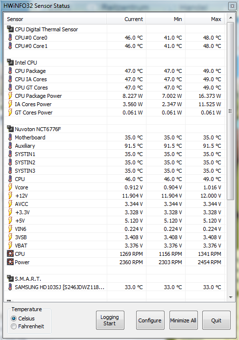

HWiNFO:
das andere läuft nicht an. Bekomm ne Fehlermeldung: not found: Graph
jetzt doch:
Das Klackern vom Kühler gab es vorher auch schon. Nur nicht jedes mal.
Versuche bitte mit HWiNFO die Sensoren auszulesen.

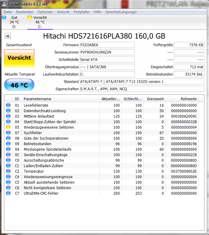

Von der 160 GB Hitachi HDD würde ich mich verabschieden. Die scheint nicht mehr wirklich fit zu sein.
Wie sieht es mit dem CPU Kühler aus? Sitzt der ordentlich und fest auf der CPU?
Hmmm ... die große HDD hat über 3 Jahre Betriebsdauer ... gebraucht gekauft?
(Hat jetzt aber eher nichts mit dem Problem zu tun. ;))
nein, die war neu, aber evtl war es schon länger als 2,5 Jahre her dass der Rechner beim Doc war. Kann gut sein.
Kühler sitzt fest, kein Spiel oder so. Sensoren auslesen, ich schau mal was du meinst :)
das hier?

Ich tippe darauf dass der Lüfter des CPU Kühlers defekt ist und nichtmehr vernünftig kühlt.
Eventuell sitzt der CPU Kühler auch voller Staub.
