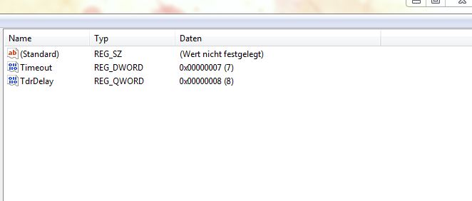

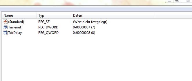

Habe jetzt für mein Problem eine Lösung gefunden und Sie funktioniert seit 5h.
Als Treiber habe ich die Version 314.22 installiert. Hilfe für dieses Problem habe in unter andern hier gefunden.
http://extreme.pcgameshardware.de/w...46-windows-7-bluescreen-bildschirm-aus-9.html
http://msdn.microsoft.com/en-us/library/windows/hardware/ff569918(v=vs.85).aspx
https://forums.geforce.com/
1. öffnet den Registrierung-Editor
2. Unter "HKEY_LOCAL_MACHINE\SYSTEM\CurrentControlSet\Control\GraphicsDrivers\ Unterordner DCI steht dieser Code:
Timeout REG_DWORD 0x00000007 (7)
3. jetzt legt ihr noch zusätzlich einen DWORD 32bit (für Windows 7 32bit) oder DWORD 64bit (für Windows 7 64bit) an
4. Den darauf entstehenden Schlüssel (Neuer Wert #1) umbenennen in TdrDelay
5. Danach einen Doppelklick auf TdrDelay und als Wert z.B. 5 eingeben (ich habe bei mir 8 eingegeben)
6. Editor schließen und neu starten
Ob diese Maßnahme auch bei anderen Nvidia GeForce-Treiber funktioniert kann ich noch nicht sagen.
