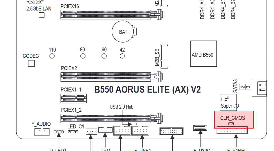

Vergiss die Batterie, da gibt es 2 Pins (CLR_CMOS meist benannt). Diese Methode funktioniert immer, das mit der Batterie halt schon mal nicht so zuverlässig.

@coasterblog : danke, ich habe das CMOS über die PINS zurückgesetzt, hat allerdings nichts an meinem Problem geändert.

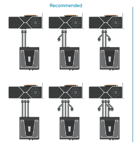

Brenom schrieb:
Die RX 6900 XT am besten mit mindesten 2 separaten Kabel anschließen am Netzteil,
wenn die Karte 3x 8 PIN hat, nimm ruhig 3 separte Kabel.
