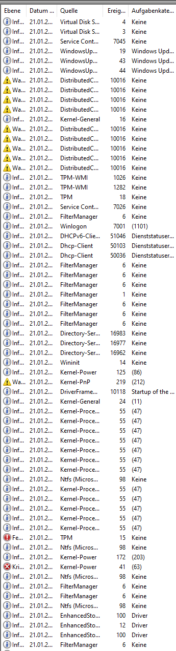

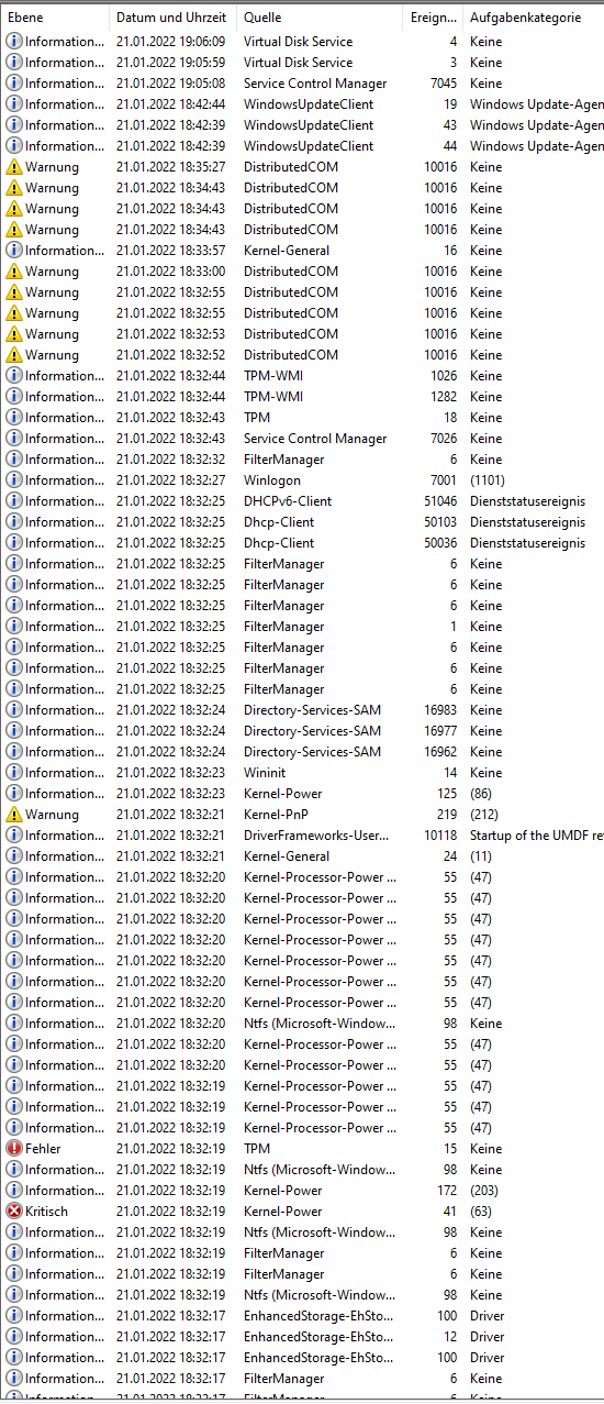

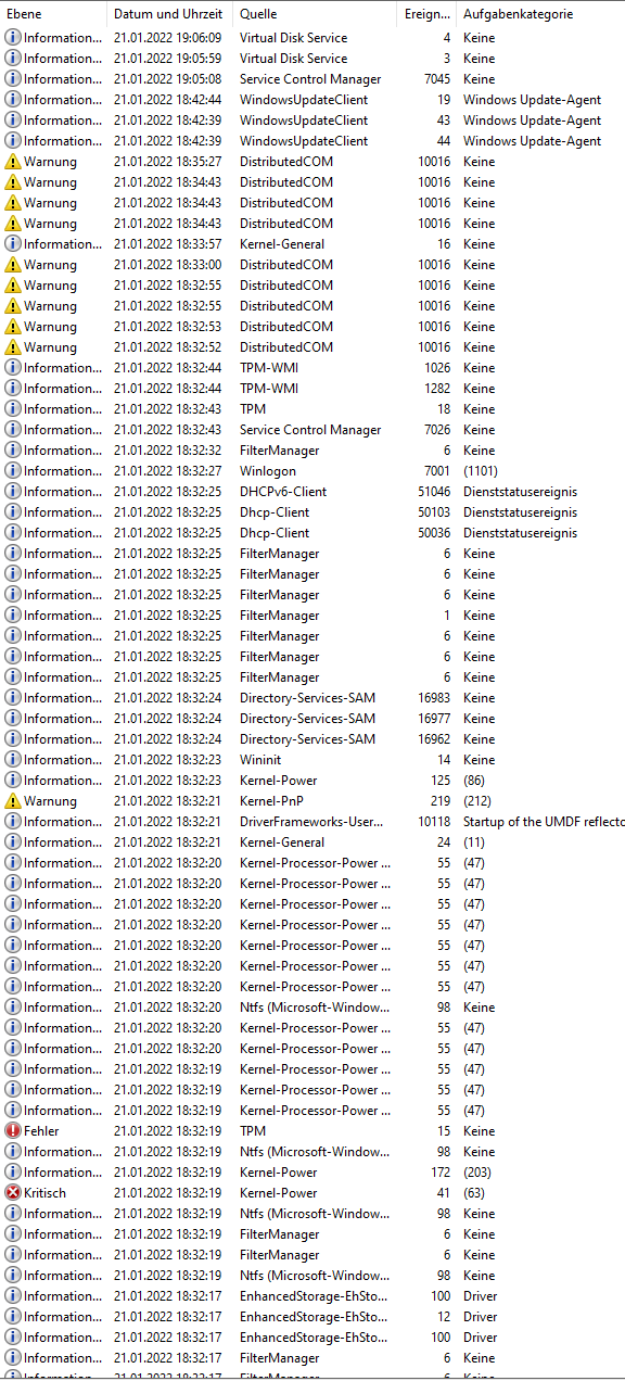

Vielleicht hilft das Ereignissprotokoll auch noch da ich leider nicht so viel Ahnung habe von den ganzen fehlern außer ich soll es per datei schicken sonst einfach schreiben, wusste jetzt nicht wie das funktioniert.

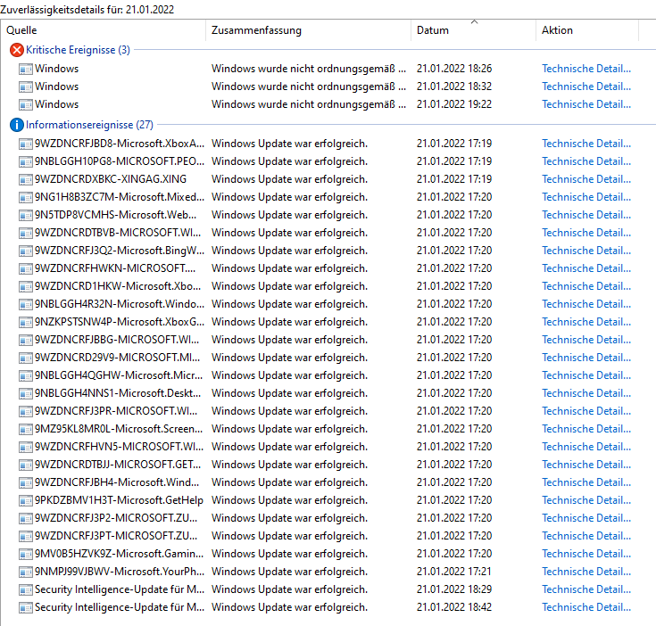

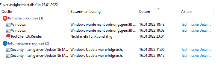

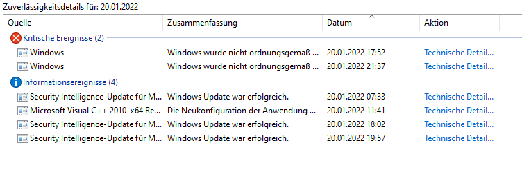

was steht im Zuverlaessigkeitsverlauf?
bitte mal ein foto davon, bonus für bilder der tage mit besonders vielen x / des tages an dem es angefangen hat
das erlaubt die ereignisse oben besser in Kontext zu setzen :)

Das war Von heute da ich diese Problem heute auch schon hatte und gestern sonst bin ich mir nicht ganz sicher wann dieses Problem noch aufgetaucht ist nicht das ich die falschen sachen schicke :)
Von Gestern:
und noch 2 weitere tagen aber da bin ich mir nicht zu 100% sicher

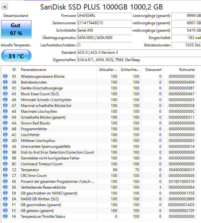

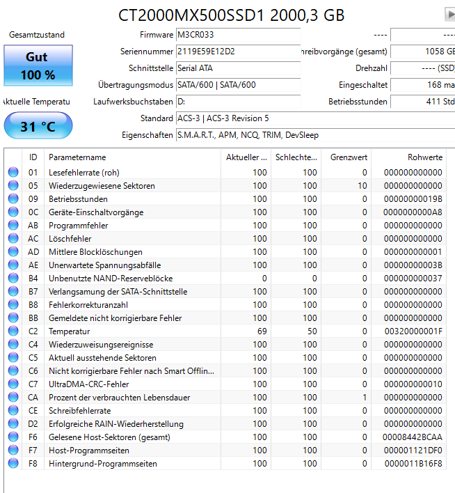

was sagt crystal disk info zu den ssds?
Habe 2x 16 GB die beide auf 1597,0 MHz laut HWinfo64 laufen
hab jetzt leider nicht verstanden was du mit "a 13" meinst bin da nicht so erfahren mit den Fehler Meldungen :D
mit crystal disk info hab ich noch nichts gemacht bisher aber schau ich gleich mal

hier noch die Screenshots zu den SSDs

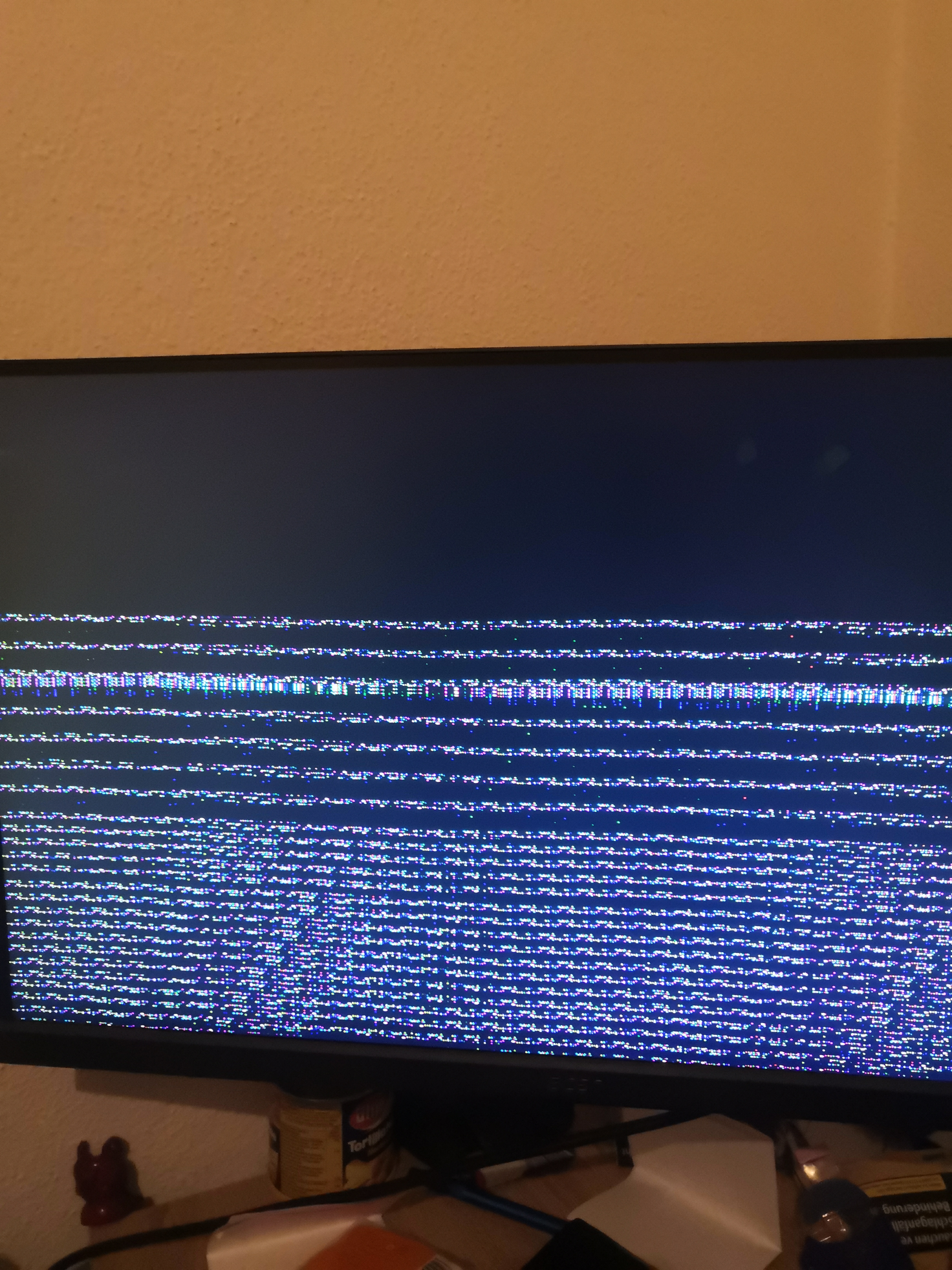

Nochmal ein Update hatte das Problem wieder jetzt startet der PC immer wieder neu weiß echt nicht mehr weiter
Hab dann dieses Bild bekommen nach den paar mal selbstständig neustarten:
Nach dem Bild zu urteilen ist es die Grafikkarte die vermutlich den Geist aufgibt
