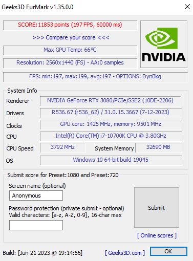

2. Stresstest für nur GPU mit Furmark -> wie heiß wird die GPU, wie hoch drehen die Lüfter und welchen Boosttakt erreichst die Karte?

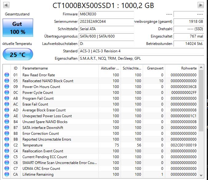

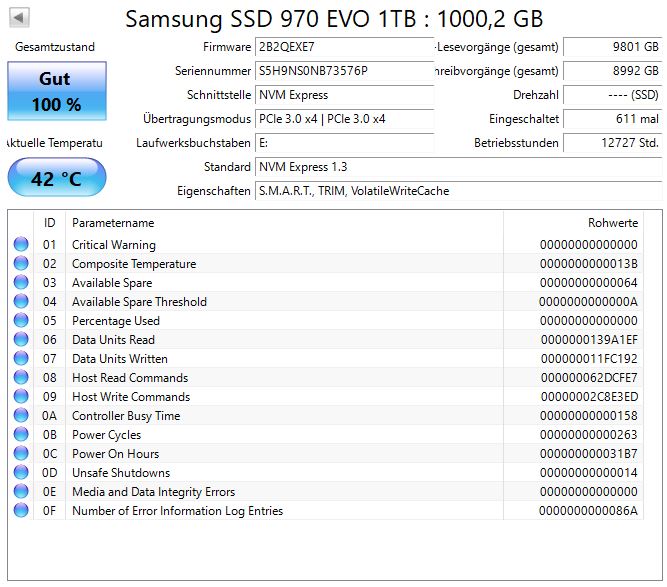

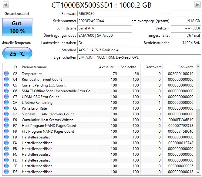

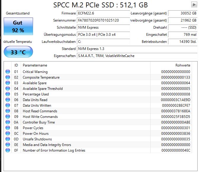

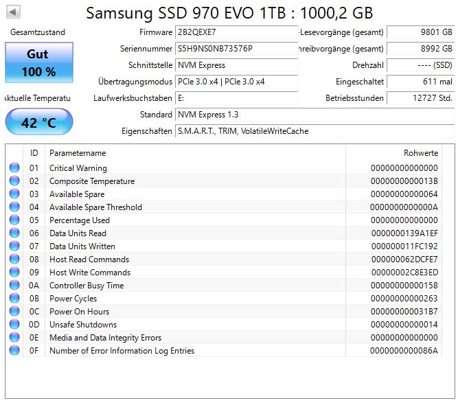

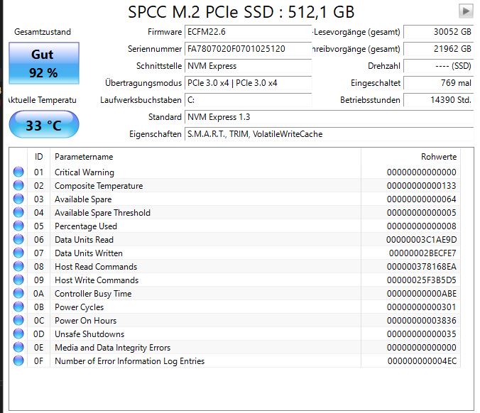

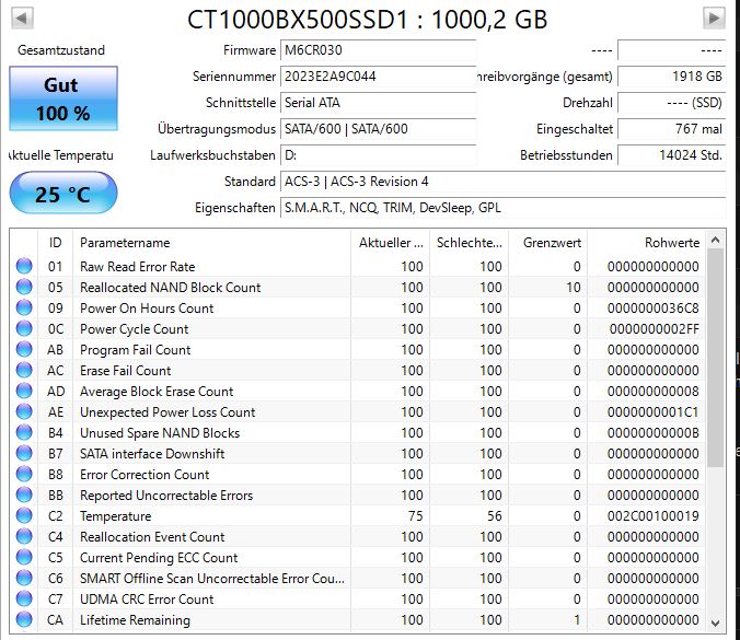

Und schau mal bei CrystalDiskInfo rein
Ja, CrystalDiskInfo laden und bitte einen Screenshot mit allen Werten von allen Platten hier rein stellen. Rein theoretisch, wenn die Platte mittendrin ausfällt, klar, dann startet der PC aus. Und starte danach auch nicht mehr.

jetzt habe ich nochmal Furmark getestet,
hier nochmal alle festplatten mit Crystaldiskinfo
