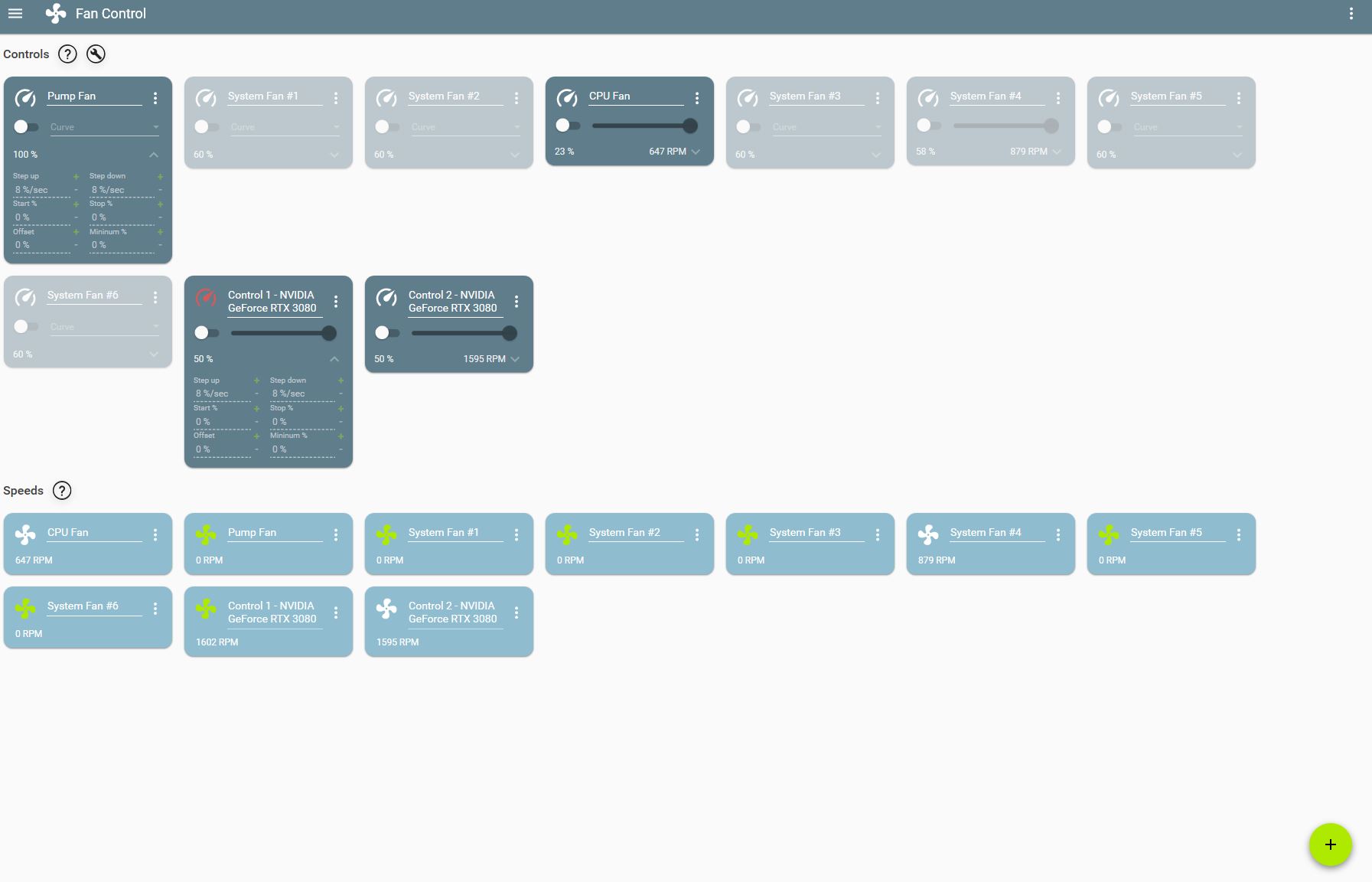

Das habe ich bei furmark oben links in der ecke gesehen. das stand fan 30 prozent
irgendwie geht es nicht höher wie 50 prozent. hatte mal was bei fan control eingestellt aber habe das gerade deaktiviert. bleibt immer noch bei 50

oder soll ich komplett auf 100 prozent laufen alles?
weiß nicht so richtig was ich da einstellen soll
habe jetzt nochmal prime95 auf hoher leistung und dazu furmark laufen lassen. bei 70 grad war waren die lüfter ungefähr bei 55 prozent.

Stell ruhig alle Fans mal auf Maximum. Ein Anschluss wird ja sicherlich auch die AIO Pumpe sein. Wenn dann das drosseln immernoch einsetzt (gern nochmal ein Log einstellen), dann kann es an der Pumpe der AIO liegen. Montagefehler schließe ich aus, da es ja schon besser funktioniert hat (oder verrückst du den Rechner oft?). Alte WLP würde ich nicht massiv reinhauen nehme ich an.

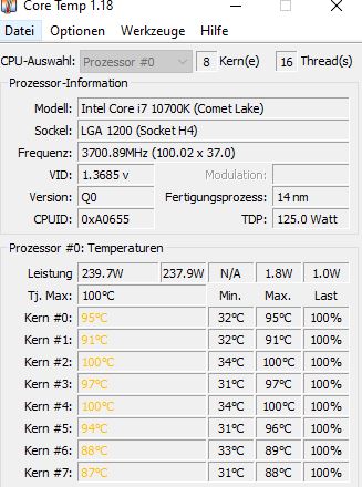

Übersichtlicher ist sowas wie Core Temp. Kannst du als kleines Fensterchen mitlaufen lassen beim Benchmark und live zusehen. Und wenn da auch 100 °C kommen, dann ist es eben so.

100 ist aber „T JUNCTION“ (bezeichnet die maximal zugelassene Temperatur beim Prozessor-Chip) und damit das absolute Maximum der CPU. Das darf nicht erreicht werden, auch bei prime nicht. Erst Recht, wenn da nicht der boxed Kühler drauf ist, sondern eine AIO Wasserkühlung. Man sieht ja im anderen Log, wie dann alles runter taktet.
Kann man machen, ich bin aber doch sehr sicher, die Probleme kommen von der CPU. Ist jedenfalls das einzig auffällige. CrystalDisk war nix und GPU scheint auch OK.bondki schrieb:Interessant wäre einfach mal das Log laufen zu lassen wenn du auch wirklich spielst.
