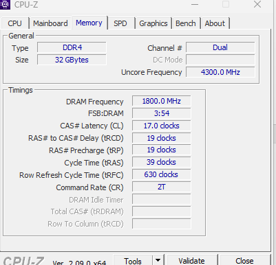

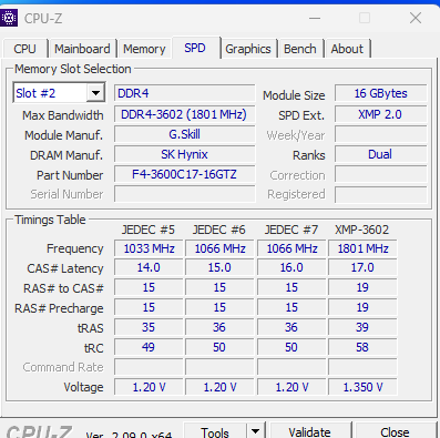

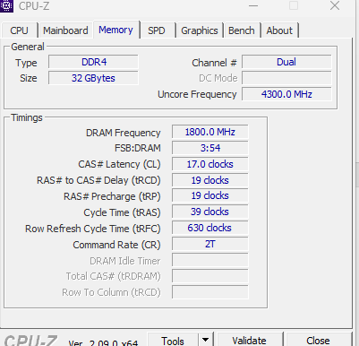

Läuft dein RAM auch auf DDR4-3600?
Lade dir mal das Tool cpu-z hier bei CB im Download runter.
Mache bitte je einen Screen vom Reiter SPD und Memory und lade diese hier hoch.
Alles klar RAM läuft schonmal mit XMP auf 3600, passt.
