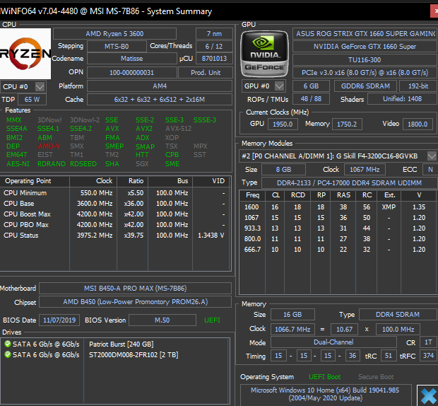

Pc ruckelt trotz guter Hardware
Wo ist systen summary
Ich bin ein wenig überfordert ich kenn mich damit nicht aus kannst du das bisschen genauer erklären
Wie gesagt ich kenn mich nicht aus kannst du mir bitte erklären wie ich das mache? Läuft der Ram nicht im Dual Chanel?
Unten rechts bei Memory Clock steht 1067MHz. Da es sich um Double Data Rate handelt sind es eigentlich 2133MHz. Das ist das langsamste was DDR4 kann. Du hast 3200MHz Ram, aber im BIOS nicht XMP aktiviert, was die Frequenz des Rams auf die 3200MHz setzen würde.
Desweiteren steht da auch, dass Dual Channel aktiv ist.

Im UEFI(Bios) des Mainboards.
Schau ins Handbuch, dort wirst du die benötigten Infos hierfür finden.
Wie ich schrieb "im BIOS". Meistens direkt auf der ersten Seite. Bei AMD heißt das manchmal auch DOCP.
