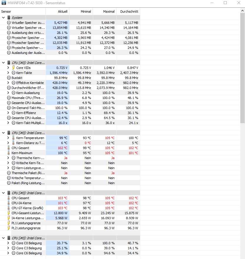

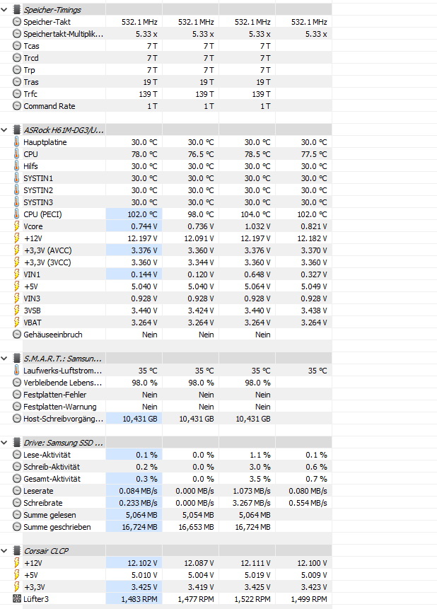

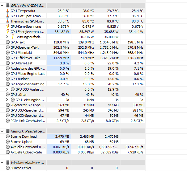

Gibt es ein Programm womit ich das messen kann wen ja welches?
So siehts momentan aus

Check mal, ob im Bios genug Watt für die CPU freigegeben ist unter den Powerlimits.
sieht man doch deutlich, deine CPU wird zu heiss -> deine Wasserkühlung zickt rum

Das ding ist jetzt schon am thermischen limit: Meine Empfehlung, sofern du dich nicht selbst ran traust: Ausschalten sonst geht wirklich noch was in die binsen.
