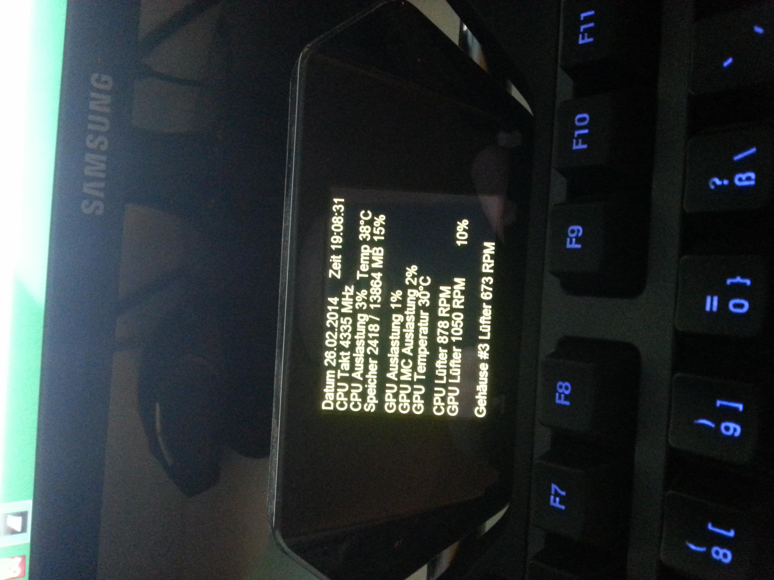

Ja, Bild hat sich zwar gedreht, aber ich denke man kann es lesen ;)
Will auch ... Tschuldigung aber das kotz mich richtig an. Wie kann dem so warm sein ?
