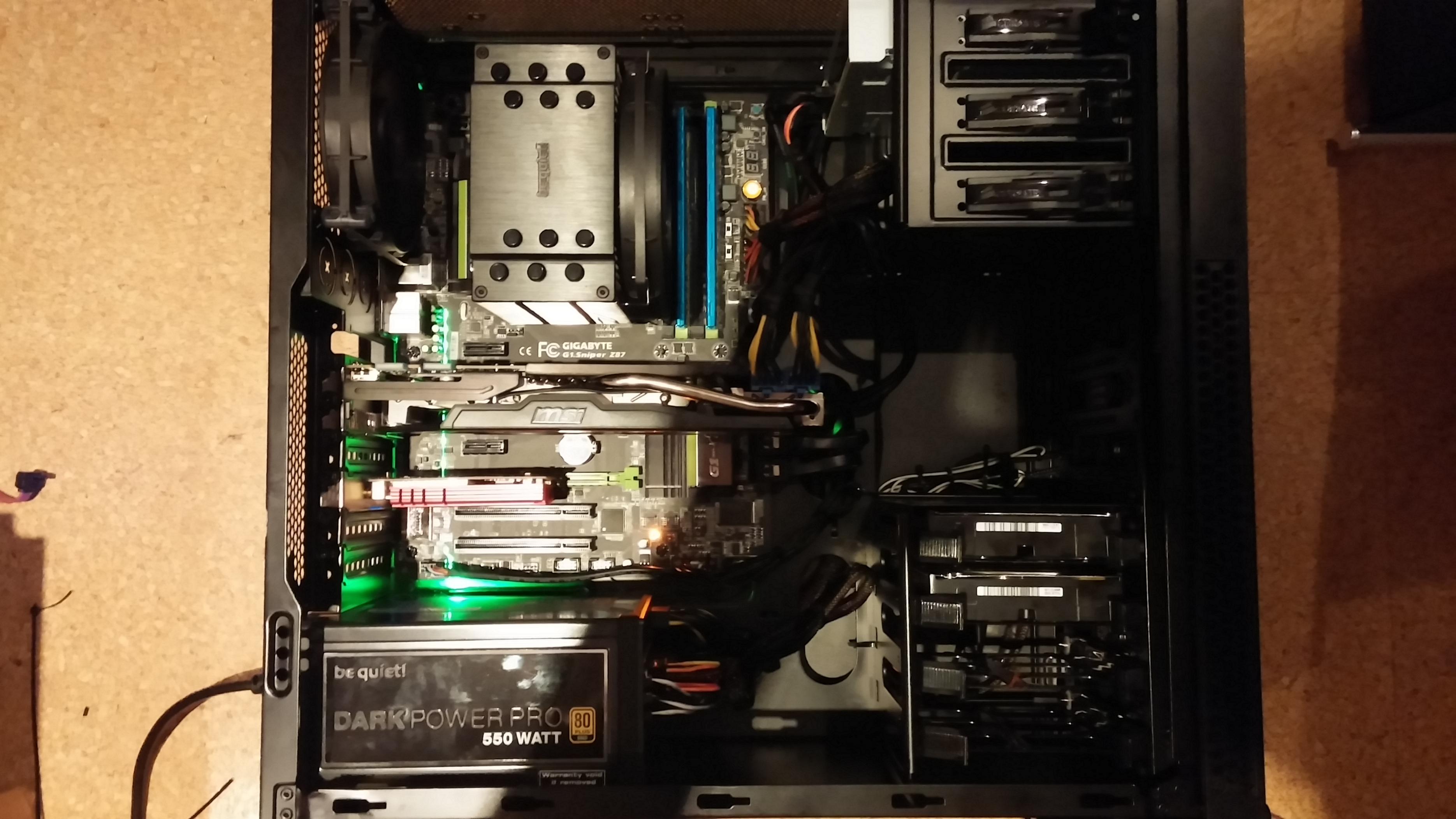

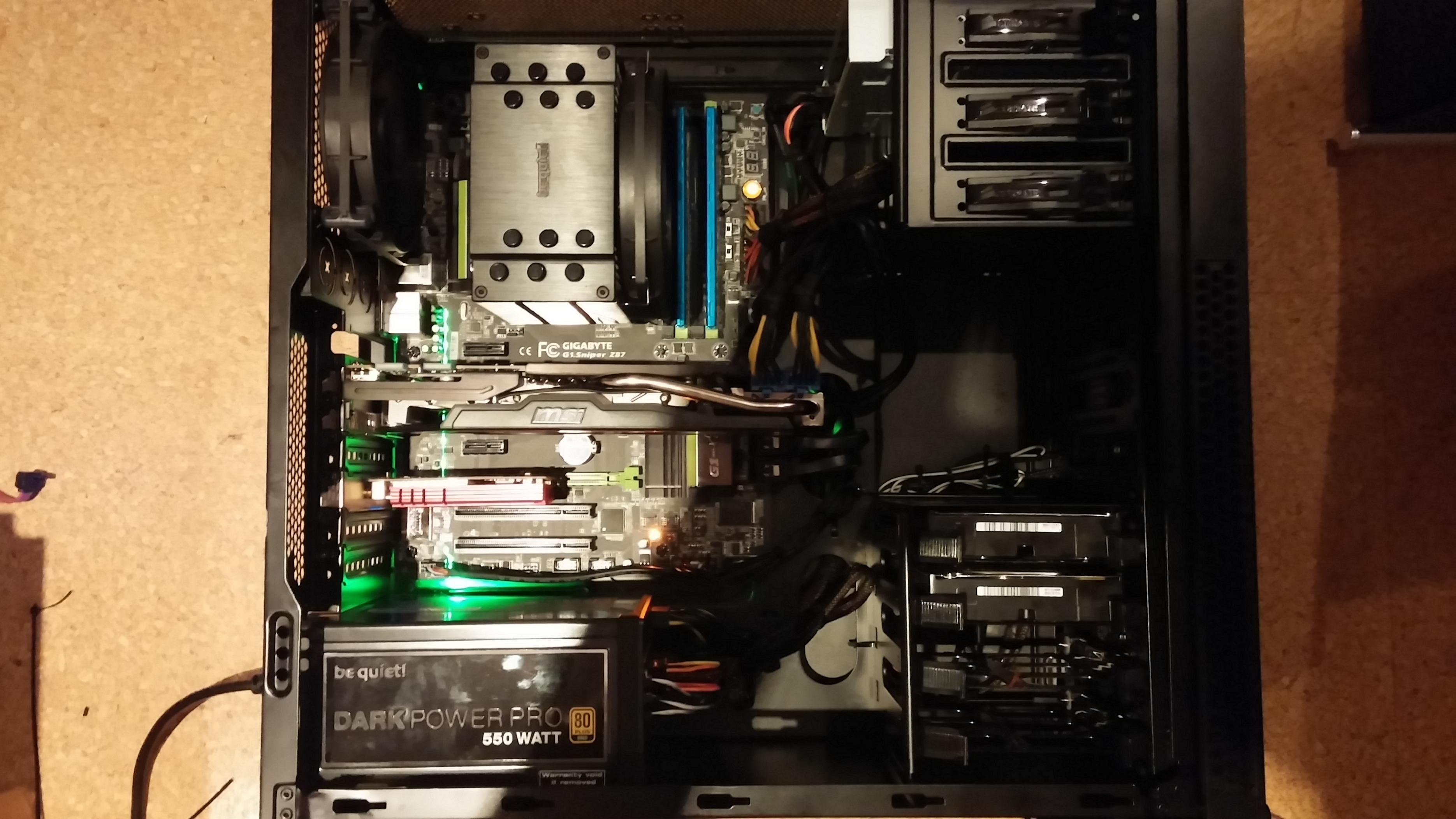

Ich habe mich heute mal daran versucht, einen Gaming PC zusammenzubasteln.

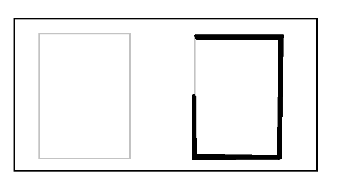

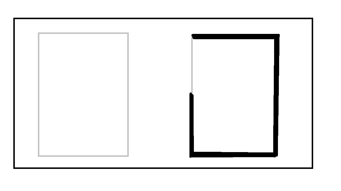

So weit so gut, nur startet der PC nicht richtig. Wenn ich ihn einschalte, wirft er für eine Sekunde alle Lüfter an und schaltet sich danach wieder ab. Diese Prozedur geht so lange, bis ich das Netzteil ausschalte oder ausstöpsel. Dabei zeigt die Anzeige auf dem Mainboard leider keine bekannte Fehlermeldung, die man im Handbuch nachschauen könnte, sondern nur das Zeichen im Anhang.

Hast du die Abstandshalter zwischen Mainboard und Gehäuse verbaut? Wenn nicht, klingt das sehr nach einem Kurzschluss, der von deinem Netzteil glücklicherweise schadenfrei(?) unterbunden wird.
In dem Corsair Gehäuse kann man keine Abstandshalter einbauen, für den CPU Lüfter ist im Blech eine Aussparung.
Du hast vergessen, links oben auf dem Mainboard den 12 V Stromstecker vom Netzteil einzustecken.
Vielen Dank, das werde ich gleich nachholen :D
Jetzt läuft alles prima, peinlich so was zu vergessen. Jedenfalls noch einmal vielen Dank für den Tipp :)
