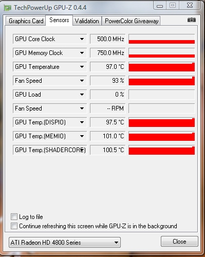

Ich hab mit dem Catalyst Control Center den Lüfter von 50% auf 70% gestellt. Hier ein Screenshot der Temps vom GPU-Z, nach 10 Minuten WoW.
Noch ein paar Infos: Mein PC steht im Keller, im Zimmer herrschen max. 25°C. Ich hab 3 Gehäuselüfter, einer vorne, einer hinten und einer seitlich. Den Lüfter der Graka hab ich erst vorgestern von Staub befreit.

Falls das Problem wieder vorkommt, solltest du dich wieder melden. Dann liegt es nämlich nicht an der Grafikkarte.
Überwach ruhig auch mal die Temperatur des Prozessors. Muss ja nicht die Grafikkarte alleine sein die so warm wird. Soooo warm ist die für HD4850-Verhältnisse nämlich auch wieder nicht...
