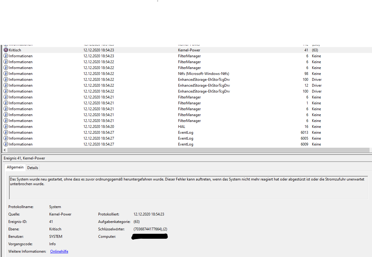

Mein PC schaltet sich immer wieder während des Zockens aus. Der "Rythmus" ist immer unterschiedlich und es ist kein Anhaltspunkt zu erkennen. Aber wie macht sich das Problem genau bemerkbar.
Während des Zockens (das kann mehrmals am Abend oder auch 2-3 Tage überhaupt nicht passieren) geht der PC so aus, als wenn ich den Stromstecker des Netzteils ziehe. Der PC geht danach auch nicht mehr wieder an, auch nicht nach mehreren Tagen. Erst nachdem ich die Stromzufuhr zum PC durch ziehen des Stromsteckers für 1-2 Minuten unterbinde, fährt der PC wieder hoch.
Wenn ich dann in den Eventlogs schaue, sehe ich einen Krtischen Error (siehe Screenshot). Ich gehe allerdings nicht davon aus, dass dieser Error das Problem schildert, sondern eher eine Folge dessen ist.

Warum hast es denn noch nicht mal getauscht, das Netzteil?
Denn zu 99% wird es das vermutlich sein.
Das Netzteil ist ja kein schlechtes NT und sollte für diese Grafikkarte ausreichen, oder nicht?
Wollte mir das Geld eigentlich sparen in der Hoffnung, dass mir hier geholfen wird. Hatte gehofft das kann man ggf. Softwaretechnisch lösen.
Gruß
Timo
Auch ein gutes kann defekt sein, schon selber mit gleichem Symptom erlebt.
Unter Spielelast PC aus/PC an, nach Netzteil-Tausch lief es wieder.
Reaktionen: timo2607
Dann werde ich in den "sauren" Apfel beißen müssen. Danke dir!
Wie ist denn die Grafikkarte angeschlossen? Ist das Netzteil im Single-, oder im Multirail-Modus (S. 45 in Deinem Handbuch)?
