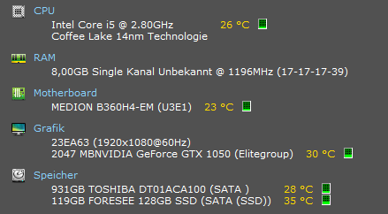

Hallo Leute,
mein Medion PC macht neuerdings Ärger.
1) Wenn der rote Schalter an der Mehrfachsteckdosenleiste zur Nacht ausgeschaltet wird und am nächsten Tag wieder angemacht wird - startet der PC erst nach einem dritten Versuch (siehe Video) Die ersten beide Versuche scheitern beim Booten - Bildschirm bleibt schwarz. Erst beim dritten Bootversuch klappt alles normal.
2) Ist der rote Schalter an der Mehrfachsteckdosenleiste permanent an - gibt es keine Probleme beim Hochfahren - der PC startet sofort beim ersten Mal.
Ich habe mehrere Mehrfachsteckdosenleisten ausprobiert und bei allen tritt das selbe Problem auf. Auch habe ich das Netzteilkabel ausgetauscht - jedoch vergeblich. In den ersten Anfangsmonaten nach dem Computererwerb gab es dieses Problem nicht. Vielleicht liegt es am BIOS - weil ich da mal "rumgefummelt" habe. Ein Reset habe ich da durchgeführt - leider hat es nicht geholfen.
SSD + HDD verbaut.
Video: https://streamable.com/9993w
Woran kann es liegen?
