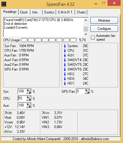

Mein Computer schaltet sich _komplett_ random einfach aus. Fährt nicht neu hoch, beim Hochfahren dreht nur kurz der GPU Lüfter hart auf, dann alles normal. Auch KEINE Fehlermeldung oder irgendetwas, dass er nicht ordentlich runtergefahren wurde. Temps sind komplett in Ordnung siehe Screen (Nicht über 0% GPU Lüfter wundern, ist "Idle-Mode", da läuft der nicht. Temp ist auch da stabil).

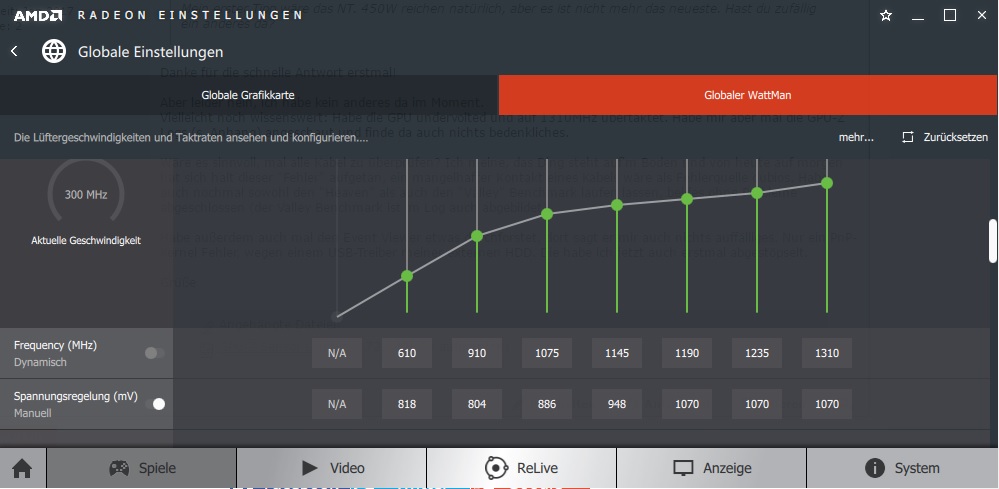

Vielleicht noch wissenswert: Habe die GPU undervolted und auf 1310MHz übertaktet. Habe mir aber mal die GPU-Z Logs (s. Anhang) angeschaut und finde da auch nichts bedenkliches.

/edith: wattman screenshot angefügrt
