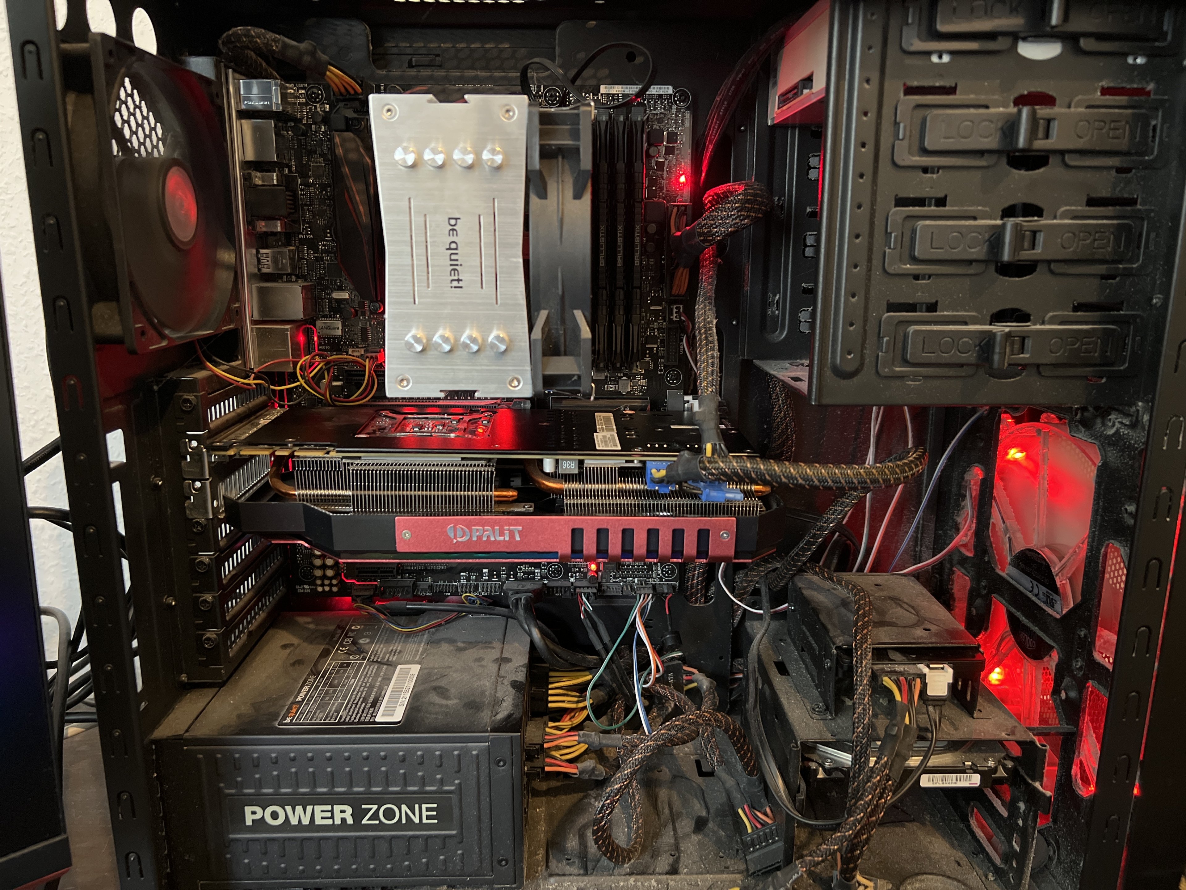

Nicht Wunder hab auf dem Bild versucht meine alte Grafikkarte zu benutzen aber bringt auch nichts

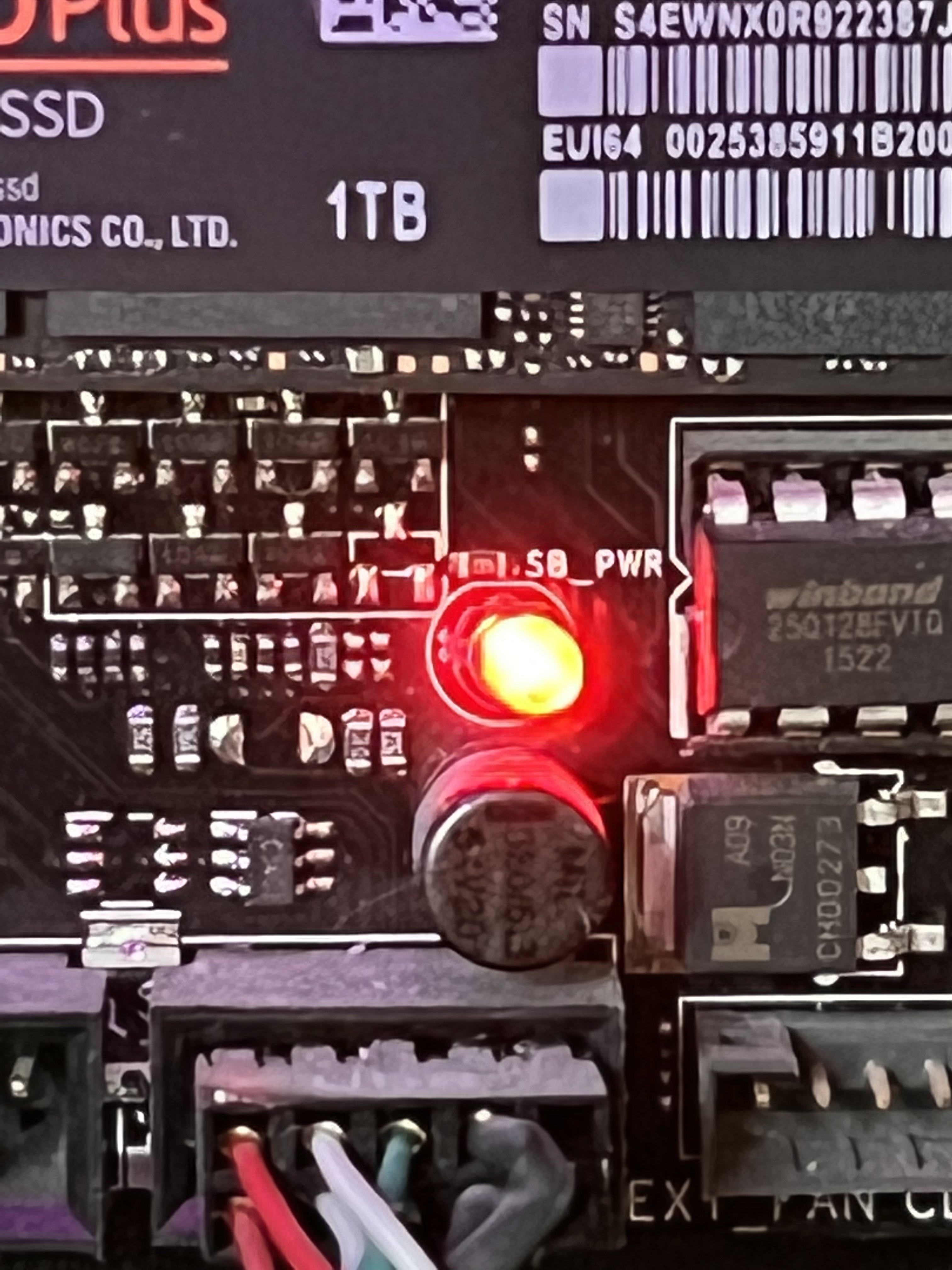

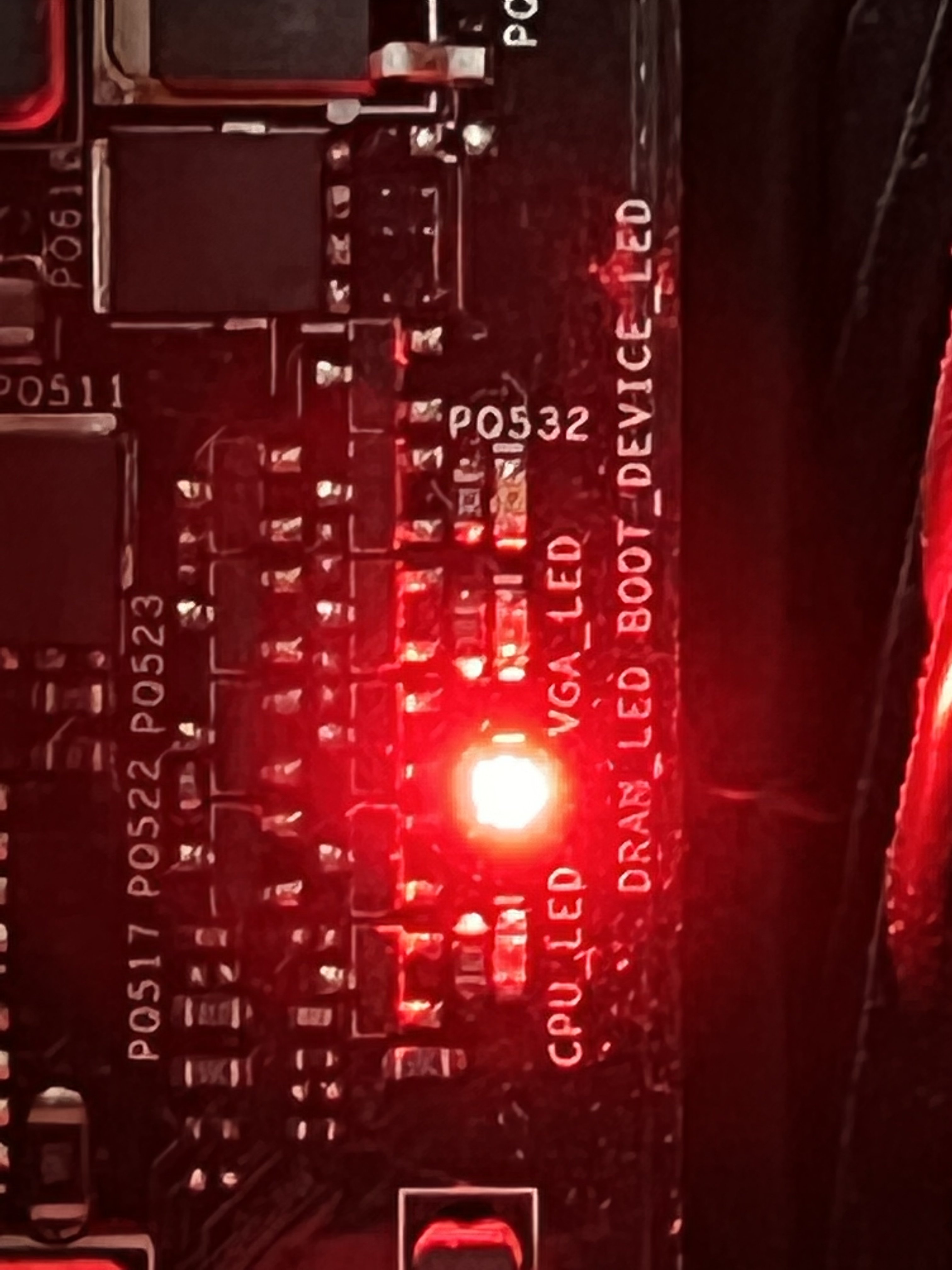

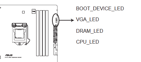

Hat das Board eigl. Debug Leds ? In der Anleitung sehe ich nichts dazu ,auf Bildern aber schon
Was leuchtet denn da rot ?
Was steht da dran?
Welche der Debug LED leutet denn da oben rechts ?
Die beiden leds leuchten,
Das ist denn DRAM_LED.

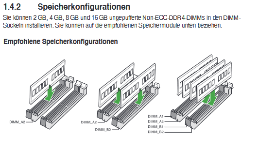

Alle 4 Riegel raus, einen Riegel rein. (in A2, das ist der 2te von links.)
