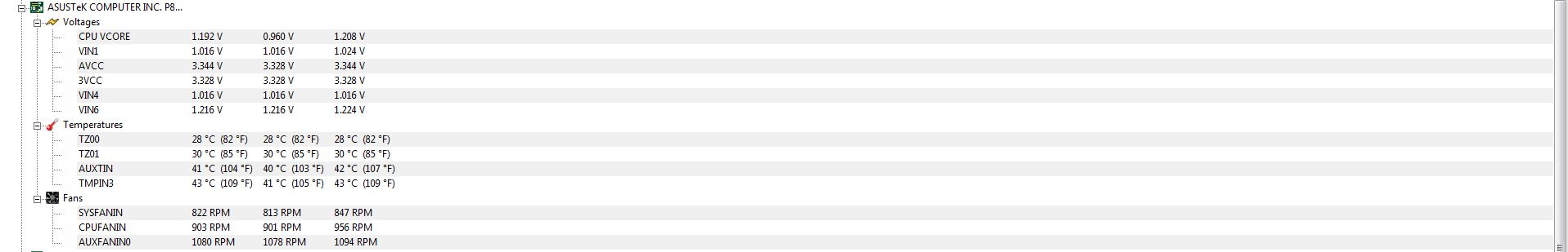

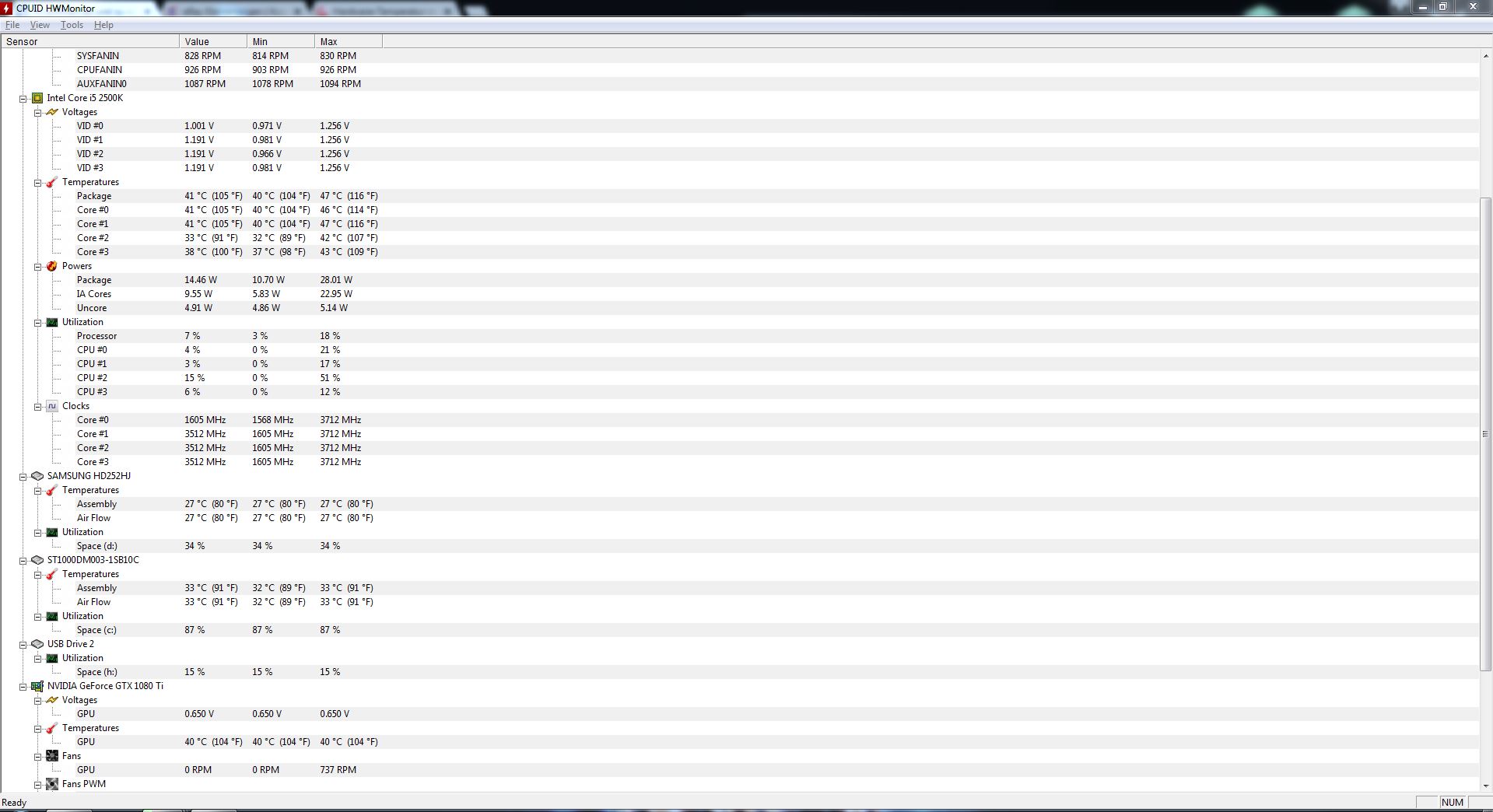

Temperaturen sind alle ganz normal denke ich - 47 C im normalen Zustand.

einen i5 2500k und ne GTX 1080 Ti ?
das Netzteil sollte wohl reichen.
Welches ist es denn genau?
ein Plattform-Wechsel ist aber geplant oder?
Hast du irgendwas verändert vor den Bluescreens?
Wenn der Hotfix nicht will, gib dem RAM mal ein wenig mehr Saft.
Welcher RAM ist denn verbaut und welche Spannung hat er zur Zeit?
