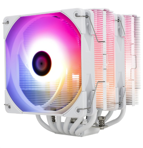

Dazu vielleicht diesen CPU Kühler
https://geizhals.de/thermalright-peerless-assassin-120-white-argb-a2647174.html?hloc=de
