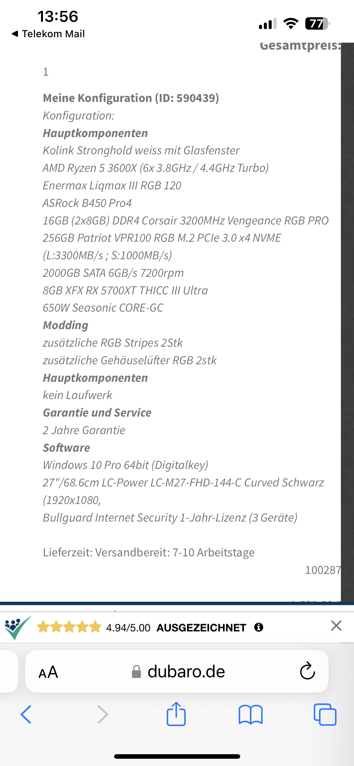

Also es war ein Konfigurierter PC erstmal. Alle Teile sind auf dem Bild notiert. Wie kann ich die Temperaturen und die von ihnen noch als hilfreich betitelten Werte bekommen?
